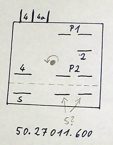

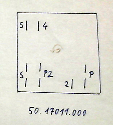

Gast #5443647
hinz schrieb:
> Miss mal sicherheitshalber die Achslänge, und prüfe die Drehrichtung. Im
> Uhrzeigersinn müsste stärker sein.
Achslänge muss ich nachreichen. Achse ist rechtsdrehend (von Stellung
"aus / 0" auf "ein / Stufe 1 bis 9" wird im Uhrzeigersinn gestellt)
Gast #5443750
Ich habe mir mal erlaubt, die Belegung und Anordnung der Klemmen zu
skizzieren. Dabei blickt man von hinten auf die Anschlusseite der
Regler.
Es scheint doch ein Zweikreis-Regler zu sein. Es sind auch nicht acht,
sondern zehn Leitungen plus Erde zu den vier Platten. Die beiden anderen
Leitungen sind so dunkel, dass ich sie im Schatten des Küchenschranks
nicht richtig erkennen konnte.
Gast #5443903
Da hast du Glück, da passen die absoluten Standardmodelle.
Einkreis: 50.57021.010
Zweikreis: 50.55021.100
Sind da schon mal Regler ersetzt worden? Ankochautomatik gabs (AFIAR)
nur bei Serie 8 (z.B. 80.22010.000).
Ist aber egal, mit den o.g. Reglern muss das passen.
Gast #5443937
Getauscht wurde ganz am Anfang mal der Schalter für den Herd, weil der
Herd gar nicht lief.
Ich bin kein Küchengeräte-Spezialist. Und solange die funktioniert,
haben, hat mich das nie weiter interessiert. Bei der Installation hat
der Monteur uns etwas von "Ankochautomatik" erzählt und erklärt, wie man
den Schalter "hinter Stufe 9 überdreht". Deshalb habe ich das einfach so
hier wiedergegeben.
Mit meinem bisschen Wissen, das ich mir in den letzten Tagen angelesen
habe, insbesondere bei http://www.herd.josefscholz.de/ , bezweifle ich,
dass das eine Ankochautomatik ist. Das ist wohl eine gewöhnliche
Zweikreis-Schaltung und das Überdrehen aktiviert den zweiten Heizkreis.
Niemand im Haus hat das je eingeschaltet oder sich gekümmert, gekocht
hat der Herd trotzdem gut...
Vielen herzlichen Dank! Die sind ja nicht teuer. Ich werde den Versuch
wagen. Die 50.57er-Reihe als Ersatz für die 50.17 hatte ich schon
herausgefunden, die anderen sind mir aber bis zu Deinem Hinweis ein
Rätsel geblieben.
