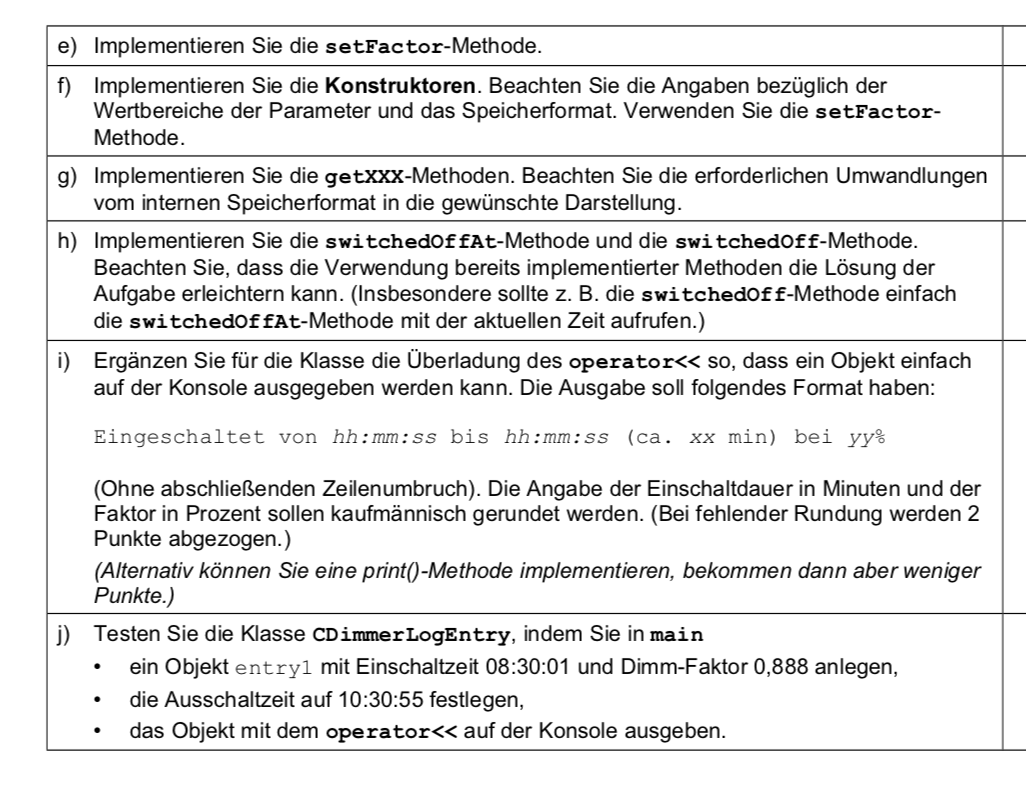

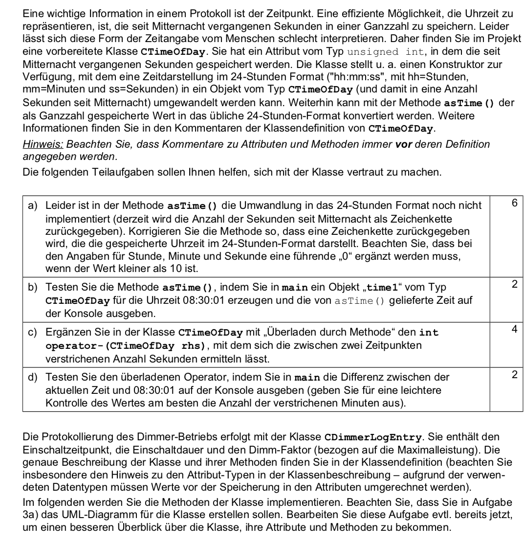

Hallo alle zusammen habe gerade ein Problem bei dieser Aufgabe :
Ich verstehe gerade nicht was die bei der Switch Off Methode von mir
wollen?

Hat jemand eine Idee wie ich die switch off Methoden implementieren
kann?

von Kevin L. (Firma: keine) (book33)
Legt die Ausschaltzeit des Dimmers und damit die
   * Einschaltdauer fest.
   * offTime:   die Ausschaltzeit als Sekunden seit Mitternacht.
   *            Ist der Wert kleiner als die Einschaltzeit, wird
   *            davon ausgegangen, dass der Dimmer am n�chsten
   *            Tag ausgeschaltet wurde (z.B. bedeutet bei einer
   *            Einschaltzeit 22:00:00 ein Ausschalten um 01:00:00
   *            dass der Dimmer 3 Stunden angeschaltet war).
Nach dem obigen Text hatte ich die Vermutung ,aber mehr weiss ich auch
nicht .
Studiere im 2 Semester ist nur eine Grundlagen Veranstaltung .
Aber schwer wie ihr sieht .
Mein Ansatz:'
void switchedOffAt(unsigned int offTime){
if(m_secsSinceMidnight < m_startTime){
..... keine Ahnung
offTime = m_duration -m_startTime;
Hatte gedacht ,dass mir hier vielleicht paar schlaue Köpfe helfen
könnten .
Selbst die Tutoren wussten nicht weiter

Was wollen die jetzt bei der SwitchoffAT Methode von mir ?
Ich hoffe mal ,dass jetzt mein oberer Weg stimmt

Was soll man jetzt genau bei switch off machen ?
In der AUfgabe steht die switchoffAt mit der aktuellen Zeit aufrufen?
Die aktuelle Zeit ist doch in der Methode As Time ?
Oder meinen die die EInschaltzeit von dieser Methode void
switchedOffAt(unsigned int offTime)?
Die Aufgabe ist so verwirrend , sind auch viele Leute durchgefallen

von Eric B. (beric)
Die Funktion heisst doch switchedOff(): switch ed! Dat deutet eher auf
eine Abfrage hin (wann wurde die Lampe ausgeschaltet) als auf einen
Aktion (schalte die Lampe aus).
von Dr. Sommer (Gast)
Genau. Deswegen steht auch im Kommentar dass sie etwas festlegt und
deswegen hat die auch keinen Rückgabewert. Die ist einfach nur mies
benannt (Professoren können meist kein Englisch).
Hahah
Ich hatte die ganze Zeit gedacht ,dass ihr meintet ,dass man das bei
switchoffat implementieren sollte
