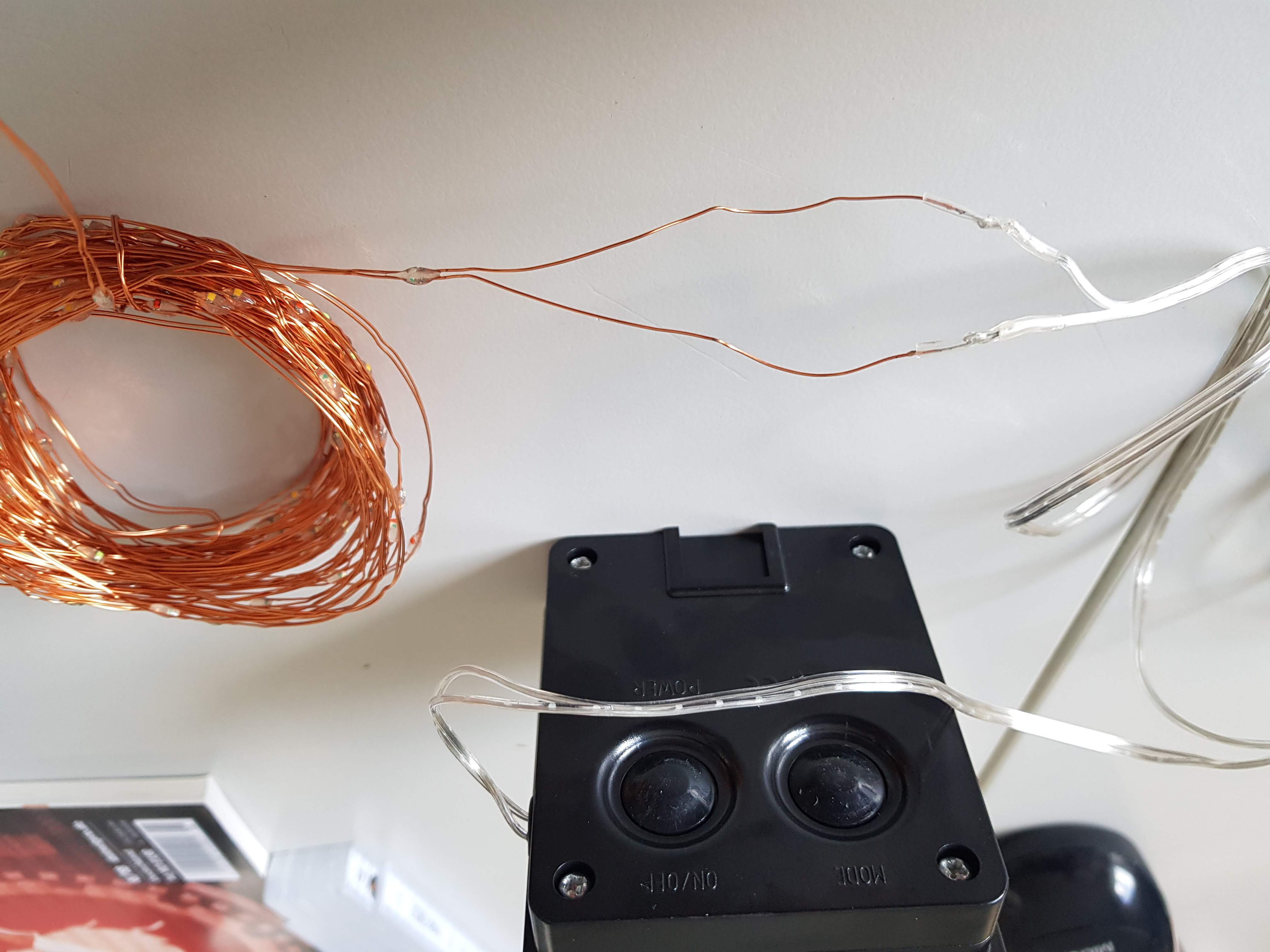

Ich habe mal eine Frage an die Experten:
Wie funktioniert so ein Micro LED Fairy Light String
https://www.youtube.com/watch?v=GzkD4_zgi4g
Es gibt auch Exemplare, wo die einzelne LED nicht die Farbe ändert,
sondern rote, gelbe, blaue und grüne LEDs verbaut sind.
Wie werden die LEDs angesteuert? Sie sind alle parallel an 2 Drähten
verlötet.
Hat einer eine Idee?

Jede einzelne LED hat einen eingebauten Steuerchip und der steuert die
einebauten LEDs an.
> verlötet.
Richtig. Auf den Drähten ist nur die Batteriespannung
Gab es schon vor mehr als 5 Jahren in einem KOSMOS
Elektronik-Anfänger-Bastelset als Einzelstück, diesen LED Typ.

Danke für die schnellen Antworten.
Das würde ja bedeuten, das jede LED autark ihre Effekte abspielt.
Bei meiner Lichterkette werden aber die Effekte synchron von allen LED
abgespielt. Über einen Taster am Batteriekasten kann man die
verschiedenen Effekte auswählen.
Das muss irgendwie anders funktionieren.

so, Oszi war dran.
Meine Lichterkette hat, die schon erwähnt feste Farben. 25 Rote, 25
Blaue, 25 Gelbe und 26 Grüne.
 Jeweils 2 Farben sind antiprallel.
Durch geschicktes PWM und umpolen werden die verschiedenen Effekte
erzeugt.
Wahrscheinlich sind bei der Lichterkette im Video 2 verschiedene LEDs
antiparallel pro Tropfen drin.

Es gibt RGB-LEDs, die ueber kurze Impulse fehlender Versorgungsspannung
(aehnlich wie die OneWire-Sensoren) gesteuert werden:
https://www.youtube.com/watch?v=gxdgRHmOuIo
Die Lichterkette aus dem im OP verlinkten Video wird aber eher LEDs mit
autark agierenden Chips verwenden -- nach dem Einschalten ist alles
synchron, erst nach einiger Zeit driften die Animationen auseinander,
aber dafuer ist sie im Video nicht lange genug eingeschaltet.
