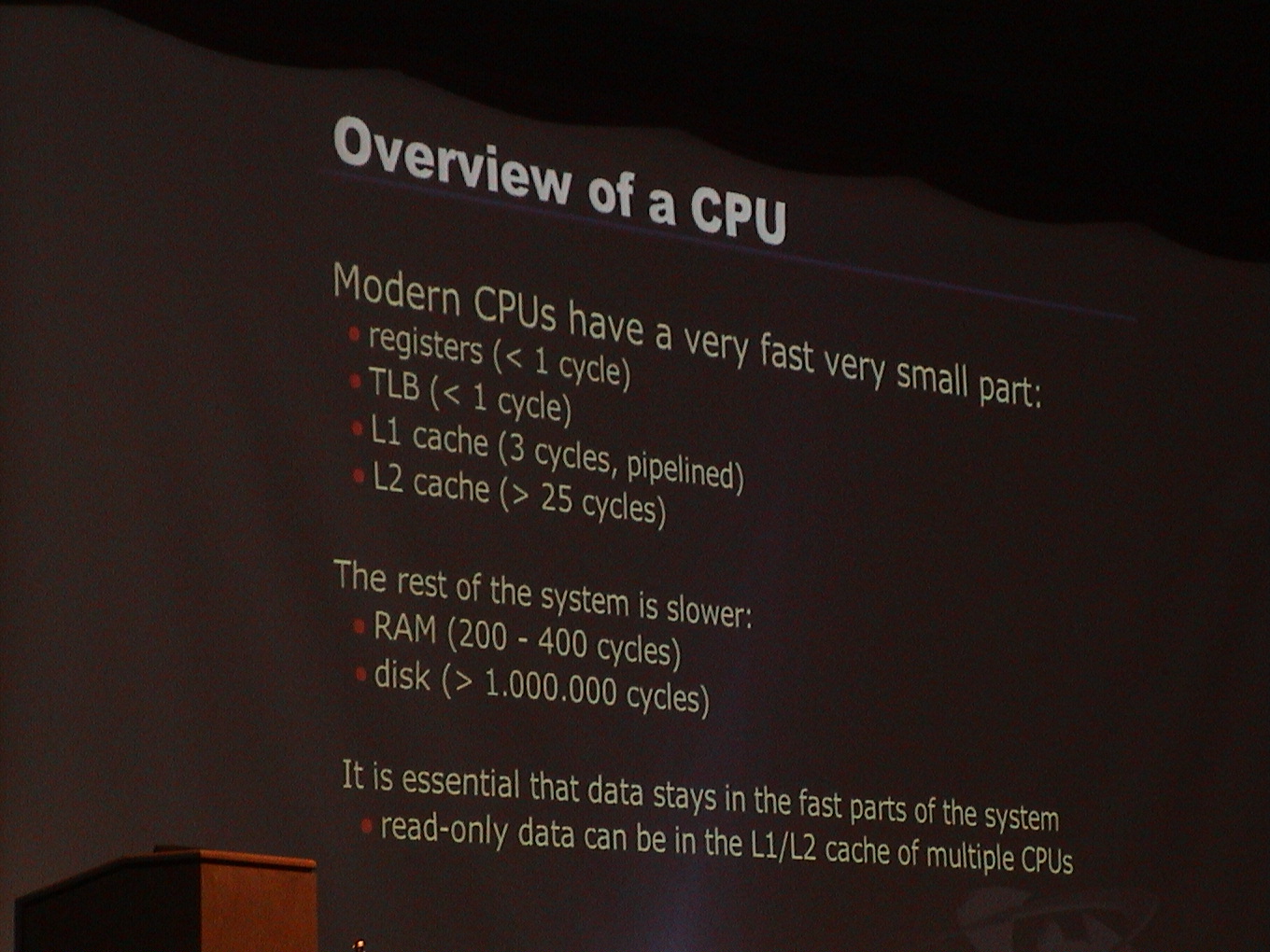

Carl D. schrieb:
>> Das ist zumindest die Richtlinien, nach denen ich Code schreibe. Aber
>> ich lasse mich gerne eines besseren belehren.
> Wichtiger als Int oder Float ist das Layout der Daten, denn ein Zugriff
> auf den Hauptspeicher kostet 109..150 Clks *)
Das scheint mir recht wenig. Das angehängte Bild stammt von einer
Präsentation eines Kernel-Entwicklers von 2002. Damals hatten die
Prozessoren noch keine 3 Cache-Ebenen, was mich vermuten lässt, dass
Hauptspeicher-Zugriffe inzwischen noch erheblich mehr Takte brauchen.
#5444585
Rolf M. schrieb:
Abgesehen von meinem "9 statt 0"-Vertipper:
2002 hatte man fast die selben CPU-Taktfrequenzen wie heute (nur damals
eher zum Heizen als zum Rechnen). Sollten also
Speicher/Speicherinterface in den 14 Jahren nicht um den Faktor 2 besser
geworden sein, wäre ich enttäuscht
