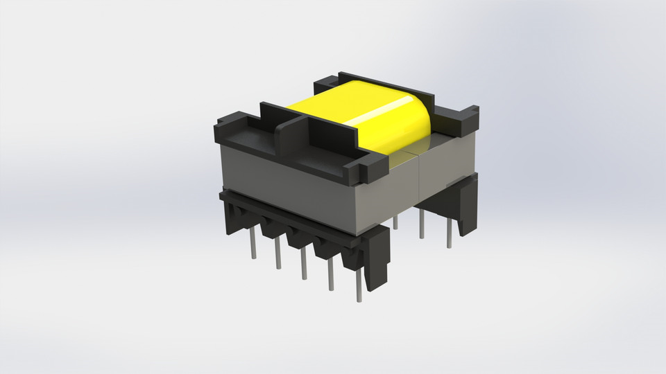

Ich habe eine Drossel vor mir liegen, welche aussieht, wie auf dem
Symbolbild aus dem Anhang.
Hat 2 Anschlüsse, also eine Wicklung.
Habe leider nur folgende Informationen dazu:
"Drossel E25/13/7, 630Wdg/0,25mm, Luftspalt 1,0mm"
Weiters hätte ich noch ein LCR-Meter und einen VNA zum Messen zur Hand.

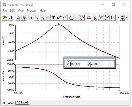

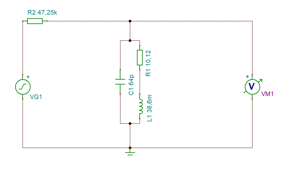

Ich habe jetzt mit einem Funktionsgenerator und einem Oszi die
Resonanzfrequenz ermittelt, Versuchsaufbau wie im Anhang zu sehen.
Zusätzlich habe ich mit einem zweiten Kanal direkt am Funktionsgenerator
gemessen, um die Phasenlage zu ermitteln.
Bei 100,6kHz war die geringste Dämpfung und keine Phasenverschiebung.
Nun hab ich die Kapazität im Ersatzschaltbild der Spule so weit
angepasst, dass auch laut Simulation die kleinste Dämpfung und der
Phasen-Nulldurchgang bei 100,6kHz liegen.
Das hab ich mit Cp=64pF erreicht.
Die Dämpfung der realen Spule liegt jedoch selbst am geringsten Punkt
bei etwa -0,3dB (6,777Vrms vor dem Vorwiderstand und 6,538Vrms danach).
Ich nehme mal an, das ist dann Kernverlusten oder anderen Effekten
zuzuschreiben?
Meint ihr, hab ich damit jetzt ein halbwegs brauchbares
Simulationsmodell beisammen?
Wie gesagt, es geht jetzt nicht um Hochpräzisionsanwendungen... aber es
sollte halt so genau sein, wie es mit überschaubaren Aufwand möglich
ist.
Lg

Ok. Für den genauen Wert der Wicklungskapazität denke dran, dass sich
bei der Messung die Kapazität deines Oszi-Tastkopfs zur
Wicklungskapazität dazuaddiert hat. Hat dein Tastteiler vielleicht

Ich habe versucht nach dem selben Prinzip wie schon zuvor (mit
Funktionsgenerator und Oszi) die Resonanzfrequenz eines Magnetventiles
zu ermitteln.
Die Messschaltung ist wie in der Simulation zu sehen aufgebaut.
Die 15p Kondensatoren sollen dabei die Kapazität der Tastköpfe
darstellen.
Bei 642kHz (Sinus) war am Oszi die geringste Dämpfung zu sehen und das
Signal vor und nach dem 100k Widerstand war phasengleich.
(Amplitude bei 642kHz vor/nach dem Widerstand: 12V/770mV)
Wenn ich die Schaltung so simuliere (Cp noch mit 0pF angenommen),
erhalte ich eine Resonanzfrequenz von 260kHz, sobald ich die parallele
Kapazität erhöhe, sinkt die Resonanzfrequenz noch weiter.
Was ist da falsch?
Würd mich freuen, wenn mir da jemand ein bisschen auf die Sprünge helfen
kann.
Gleichstromwiderstand (mit Multimeter gemessen) ist 12,37 Ohm und hier
die Messwerte vom LRC Meter:
100Hz:
L= 25,10 mH
C= -100.92 µF
R= 14,93 Ω
Z= 21,71 Ω
120Hz:
L= 24,95 mH
C= -69,94 µF
R= 15,79 Ω
Z= 24,62 Ω
1kHz:
L= 14,19 mH
C= -1784 nF
R= 71,75 Ω
Z= 114,5 Ω
10kHz:
L= 3,714 mH
C= -68,32 nF
R= 224,8 Ω
Z= 322,6 Ω
100kHz:
L= 1537 µH
C= -1673 pF
R= 725 Ω
Z= 1204 Ω
Lg
Gast #5473318
oz schrieb:
> Was ist da falsch?
Deine ersten Messungen hast du mit einer Spule mit Ferrit-Kern gemacht.
Das Material behält seine magnetischen Eigenschaften über den
betrachteten Frequenzbereich halbwegs. Die Frequenzabhängigkeit der
gemessenen Größen kam dort primär durch das Wechselspiel von
Spuleninduktivität und Wicklungskapazität.
Jetzt misst du an einem Magnetventil, das wohl einen Kern aus Eisen hat.
Dort gibt es völlig andere Effekte, wenn du die Frequenz variierst.
Während wir beim Ferrit L und C als halbwegs konstant ansehen konnten
(und die Messwerte variierten, weil L und C sich bei unterschiedlichen
Frequenzen unterschiedlich stark auswirken) werden jetzt alle Größen von
sich alleine schon frequenzabhängig.
Ein wichtiger Faktor dabei sind die Wirbelströme im Eisen (die du im
Ferrit nicht hattest). Die sorgen dafür, dass beim Eisen bei höheren
Frequenzen die Verluste stark ansteigen. Und sie sorgen dafür, dass beim
Eisen die Verstärkung des Magentfelds bei höheren Frequenzen in die Knie
geht. Bei 100Hz durchdringt das Magnetfeld den Eisenkern noch viel
besser als bei 100kHz (die Eindringtiefe des Felds unterscheidet sich um
Faktor Wurzel(1000)=30).
Bei dieser Materialkonstellation und bei diesem Frequenzbereich darfst
du also nichs mehr als konstant ansetzen: vor allem L und R in deiner
Simulation werden selbst frequenzabhängig (was beim Ferritkern im
betrachteten Frequenzbereich noch vernachlässigbar war).
