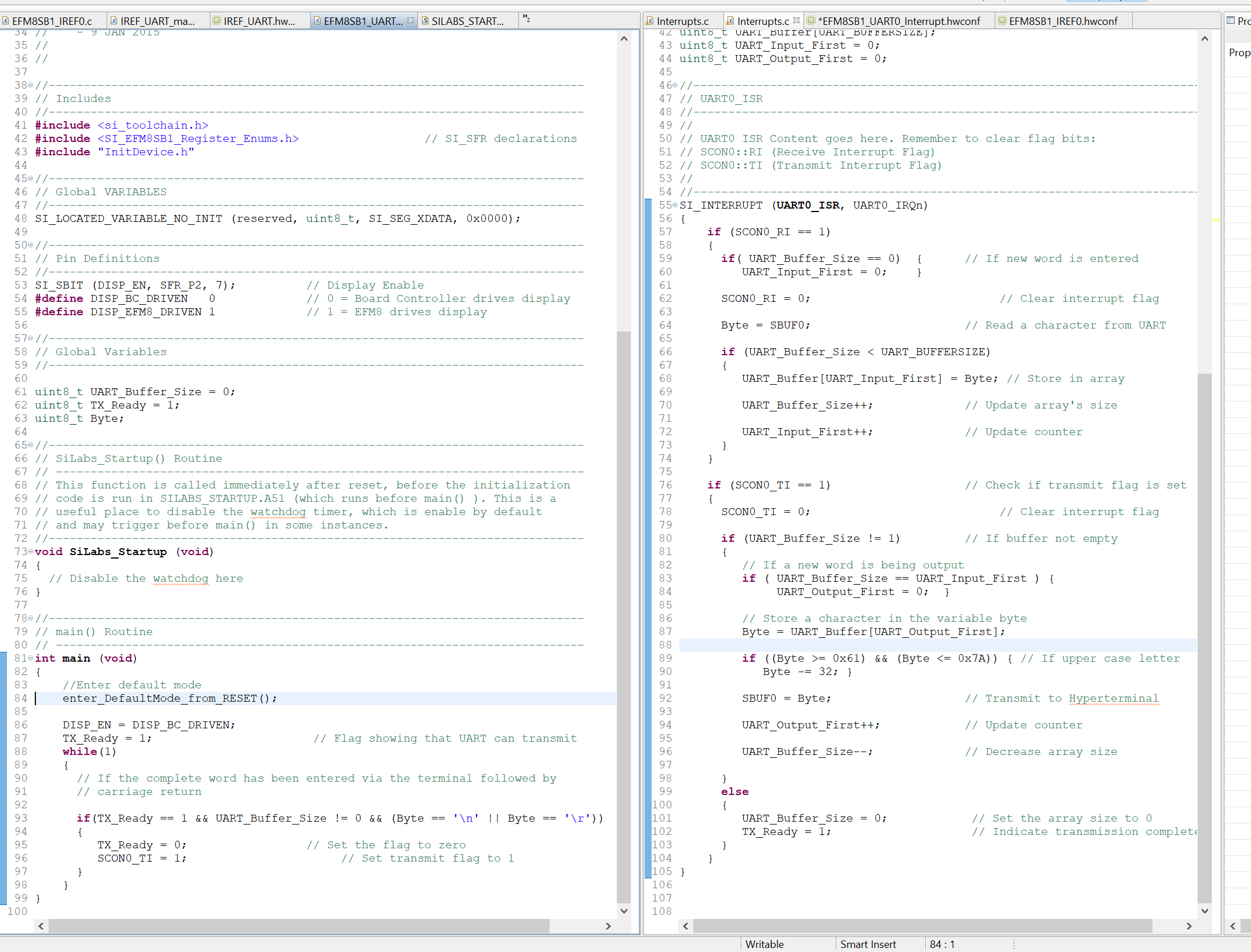

ich nutze einen EFM8SB1 MC auf einem SLSTK2010A Board von Silabs und
möchte den Wert einer gesteuerten Stromquelle über den UART ausgeben.
Nun habe ich mir bereits mehrere Beispiele durchgelesen und verschiedene
Methoden ausprobiert, aber das Hyperterminal will nichts anzeigen.
Der Fehler wird vermutlich sehr einfach und dumm sein, da ich relativ
neu auf dem Gebiet bin.
In einem Demo-Programm vom Hersteller wird das wie im angehängten Bild
gemacht (links die Main, rechts die Interrupt Datei), wobei mir die
Reihenfolge eher unüblich erscheint. Erst wird das Transmit-Flag
gesetzt, dann in der Transmit ISR das Byte mit SBUF0=Byte ausgegeben.
Funktioniert so auch. Aber eigentlich wird das TI Flag doch erst nach
dem Senden gesetzt?
Meine Vorgehensweise nun (IREF0CN0 ist das Byte, in dem der Stromwert
ist):
SI_INTERRUPT (UART0_ISR, UART0_IRQn)
  if(SCON0_TI==1)
    LED0=0;
    IE|=IE_ES0__DISABLED;   //disable UART interrupts
    SCON0_TI=0;    //clear transmit flag
    SBUF0= IREF0CN0;
    IE|=IE_ES0__ENABLED;     //enable UART interrupts
Es passiert, wie gesagt, nichts. Muss evtl der Code selbst verändert
werden oder nur an anderer Stelle stehen, oder fehlt irgendeine
Configuration? Die Baud Rate passt auf jeden Fall.

von Jim M. (turboj)
Setzt Du irgendwo in der main() das SCON0_TI flag? Das muss genau 1x
gesetzt werden um damit den Interrupt "anzustoßen".
Alternativ schreibt man ein Byte ins SBUF0 register, denn das TI Flag
wird auch nach dem Senden eines Bytes von der Hardware gesetzt.

von Mustermann (Gast)
Johnny B. schrieb:
> Bist Du sicher, dass der Wert überhaupt im Terminal darstellbar ist
> gemäss einer ASCII-Tabelle?
Das wäre eine Überlegung wert. Es ist halt ein 8 Bit Register, und der
problemlosen Kompilierung habe ich entnommen, dass es geht. Allein daran
wird's aber nicht liegen, denn ich habe es zuvor mit einem char
versucht, mit dem selben Ergebnis.
Nicht in der Main, sondern in der Timer ISR zuvor. Ich will mit einem
Rotary Encoder die Stromquelle steuern (habe noch SEHR mit dem
Entprellen zu kämmpfen) und den Wert dann über UART ausgeben.

Ich frage mich halt, was ich im Gegensatz zum Demoprogramm vergessen
habe. Dort wird auch konkret nur gesagt
SBUF0=Byte;
Die zugehörige ISR wird auch aufgerufen, habe da eine LED getriggert.
Nur scheint er den Wert nicht ins Transmit Register schreiben zu wollen
oder daran hängen zu bleiben.

von Lothar (Gast)
Habe hier keinen EFM8SB1 sondern EFM8BB1 da muss zuerst die Pin-Matrix
angeschaltet werden:
XBR0 |= (1 << (0));  // cross-bar enable UART0 pins
XBR2 |= (1 << (6));  // cross-bar enable all pins
Dann hatten die Demo-Boards das Problem, dass TX als Open-Drain nicht
ging, daher:
// P0.4 - UART0 TX - PUSH_PULL
P0MDOUT |= (1 << (4));
Habe mal ein Demo-Programm angehängt.
Dann gab es noch den Bug, dass auf den Demo-Boards der USB-seriell Chip
nur eine Baudrate verträgt, nämlich 115200
Es hat tatsächlich an dem Push-Pull und dem Crossbar-Register gelegen.
Jetzt bekomme ich zumindest schon mal ein Signal über den UART. Danke!
