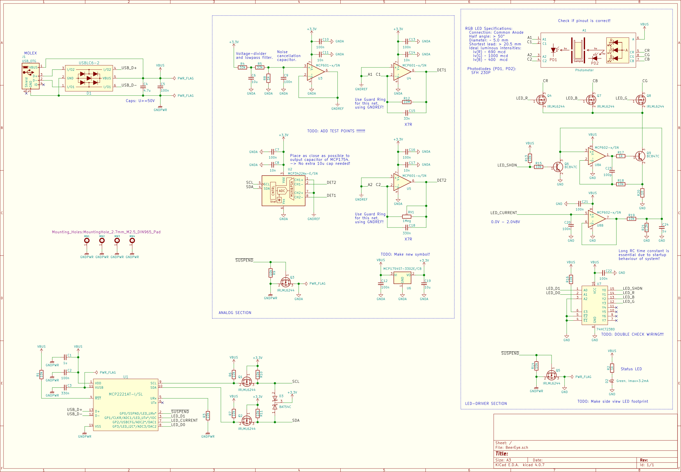

Moin!
Ich hab grad den Schaltplan für mein kleines Projekt fertig gestellt und
wollte fragen ob ihr so freundlich seid mal einen Blick drüber zu werfen
und ggf. Verbesserungsvorschläge und Kritik zu äußern.
Zum Projekt:
Es handelt sich um ein 3-Kanal USB-Photometer zur Messung der Farbe von
Flüssigkeiten.
Aufgrund der Eigenschaften der Flüssigkeiten und des zu erwartenden
Transmissionsspektrums kommt nur die Messung der Transmission mit
mindestens 3 unabhängigen Lichtquellen (=RGB LEDs) und Photodioden in
Frage.
Andere Lichtquellen/Sensor-Kombinationen sind in diesem speziellen Fall
nicht geeignet.
Der Einfachheit halber "gehe" jetzt mal den Weg des Signals bzw. Lichtes
entlang und erläutere was jeweils gesteuert/gemessen wird:
Über die Spannung am Signal "LED_CURRENT" wird der gewünschte Strom
durch die LED eingestellt.
Die Beschaltung am Opamp "U8B" teilt die Steuerspannung auf den
benötigten Bereich runter, puffert und filtert das Steuersignal.
Über das Signal "LED_SHDN" kann die resultierende Spannung wahlweise auf
Null gezogen werden (-> Kein Stromfluss durch die LED).
Die Schaltung am Opamp "U8A" bildet eine Konstantstromquelle welche
letztendlich über "LED_CURRENT" gesteuert wird. An diese
Konstantstromquelle können über die MOSFETs Q4-Q8 die Kathoden der
RGB-LED (Common Anode) geschaltet werden.
Sämtliche Ansteuerung und die Bereitstellung der Steuerspannung
"LED_CURRENT" geschieht durch den MCP2221A.
Nun zur eigentlichen Messung:
Die Photodiode PD2 (=Referenz) misst die Intensität der LED bevor das
Licht die Messkammer, PD1 (=Messsignal) nachdem das Licht die Messkammer
passiert hat.

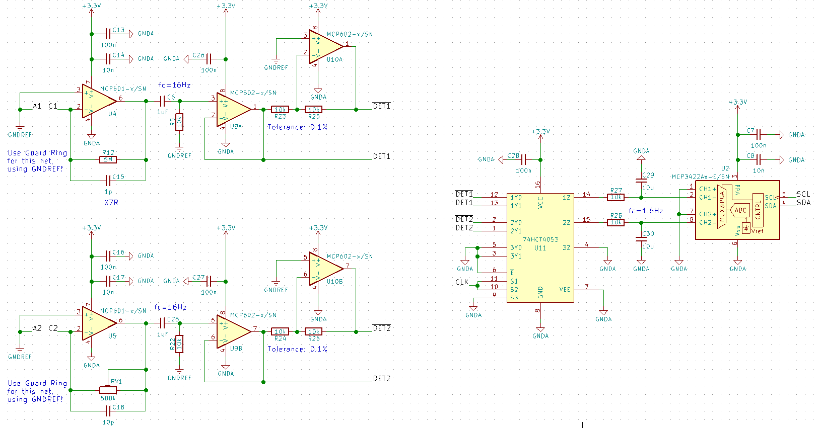

Die Signalaufbereitung geschieht durch die beiden
Transimpedanzverstärker mit U4 und U5.
Die Verstärkungen sind so berechnet worden, dass, bei maximaler
Intensität, ein Signal von ca. 2.5V + 50mV erzeugt wird.
Der Opamp U3 erzeugt den Offset für die Transimpedanzverstärker (50mV).
Beide Signale werden nun durch den MCP3422 "U2" (Uref=2.048V, 18 Bit,
3.75 SPS)
gemessen und können über den MCP2221A abgefragt werden.
Die Verstärkung der Transimpedanzverstärker ist absichtlich etwas zu
hoch angesetzt worden da der LED Strom jederzeit über "LED_CURRENT"
verringert werden kann um einen möglichst guten dynamic-range zu
gewährleisten.
Da zum Einen die Samplingrate (fs=3.75Hz) des ADCs sehr niedrig ist und
zum Anderen das Referenz- und Messsignal nicht gleichzeitig gemessen
werden können, ist die Grenzfreuenz der Transimpedanzverstärker
absichtlich sehr niedrig gewählt worden (ft=0.48Hz).
Noch etwas zur Ergänzung: Der Optische Aufbau befindet sich in einem
Abgeschlossenen Gehäuse. Mit Streulicht somit ist nicht zu rechnen.
Was meint ihr? Ist der Entwurf so in Ordung?
Vielen Dank im Vorraus!
Hanso
von karadur (Gast)
So auf den ersten Blick sieht das ok aus.
Zum physikalischen Aufbau. Die Messsysteme die ich kenne haben im
Referenzkanal ebenfalls eine Kuvette, damit die Strahlengänge bis auf
die Probe identisch sind. Kann sein das es bei dir nicht nötig ist.
Ich vermute ihr erwartet eine Transmission von unter 10% weil die
Transimpedanzverstärker unterschiedlich sind.
von Dieter (Gast)
Bei Deiner Schaltung soll der OP-Ausgang bis auf Null Volt gehen. Es
gibt zwar Typen (ground rail), die das schon recht gut weit an die Null
anpirschen können, aber ich würde darauf noch einmal einen kritischen
Blick werfen. Z.B. MCP602.
von karadur (Gast)
GNDREF hat er auf 50mV gelegt.
MCP601 und MCP602 nimmt er doch.
von Hanso (Gast)
@karadur
Ok, vielen Dank!
Dann kann ich mich ha hoffendlich bald ans Layout setzten.
Bzgl. der Referenz: Ja, die ist in diesem Fall tatsächlich nicht
notwendig.
Ein einfaches "wegkalibrieren" gegen eine mit destilliertem Wasser
gefüllte Küvette (vor der eigentlichen Messung) ist für die gewünschte
Messgenauigkeit ausreichend.
Was die Transmission betrifft: Die kann durchaus 90% betragen. Der Grund
für die unterschiedlichen Widerstände der TIs is eher der, dass die
Referenzdiode das Licht sehr nahe an der LED unter einem bestimmten
Winkel misst -- Es wird also kein Strahlteiler benutzt.
Die Intensität an der Referenzdiode ist in diesem Fall einfach um einen
Faktor von ca. 10 höher ;)
von Karl (Gast)
Die TIAs würde ich umschaltbar machen, etwa 1:10, um den ADC besser
ausnutzen zu können.
Aber warum zum Henker machst Du die Ansteuerung der Stromquelle so lahm?
Gerade mit LED kann man doch wunderbar schnell umschalten und
zwischendurch Schwarzwert messen, was die Anforderungen an die
Lichtdichtheit der Messkammer deutlich unkritischer macht.
Du bedenkst, dass der Strahlengang durch die Küvette möglichst parallel
laufen sollte? Also nicht einfach LED rein, PD raus, sondern schon noch
eine Optik dazwischen.

von Hanso (Gast)
Ja, das wäre eine Möglichkeit. Der ADC hat allerdings einen PGA
eingebaut (1,2,4,8). Damit würde ich immerhin 1:8 hinbekommen. Da, so
wie es bis jetzt aussieht, der Platz begrenzt ist (die Platine soll sich
direkt unter dem optischen Aufbau befinden und ist leider nicht direkt
zugänglich) werde ich es wohl erstmal auf diesem Wege probieren.
Analogschalter würde ich auch gerne vermeiden, zumal ich dann auch nicht
mehr mit den GPIOs des MCP2221A auskomme und der Platz unter dem
Photometer arg begrenzt ist -- Es ist ein sehr kompakter optischer
Aufbau!
Wenn du Lahm meinst beziehst du dich dann auf R19,R21 und C24 (->1.2ms)
oder auf R18 & C23 innerhalb des Regelkreises?
Ja, das mit dem Schwarzwert ist auf jeden Fall eine gute Idee.
Allerdings bräuchte ich dann auch einen wesentlich schnelleren ADC (der
MCP3422 schafft bei 18Bit grade mal 3.75SPS). Außerdem müssten die TIs
dann anders ausgelegt werden.
Wenn ich von den üblichen optischen Schwankungen ausgehe (100Hz bei
Leuchstoffröhrenbeleuchtung) müsste der dann ja, nach Nyquist, schon
mindestens 200SPS besser 2-5kSPS können um das vernünftig
herauszufiltern -- Da wirds glaub ich ganz schnell teuer.
Wenn ich den Aufwand betreibe, könnte ich dann gleich ne Synchronous
Detection machen ;)
Die große Zeitkonstante (1.2ms) hat allerdings auch einen anderen Zweck:
Der LED-Treiber Teil kann schlafen gelegt werden (-> USB suspend). Beim
"Aufwachen" fließt dann erstmal kein Strom durch den Messwiderstand R20
und der Opamp steuert voll durch. Anschließend schießen, je nach dem
welche LED vor dem suspend ausgewählt wurde, 250 bis 300mA durch die
LED! Klar, ich hab das nur simuliert und weiss nicht genau ob die SPICE
Modelle für den MCP602 den Einschaltmoment richtig modellieren aber es
erscheint mir sicherer hier eine möglichst große Zeitkonstante zu wählen
(ich hab einen Sicherheitsfaktor von ca. 10 genommen).
Worüber man allerdings nachdenken könnte wäre folgendes:
Ich lege als Kompromiss die Zeitkonstante der TIs etwas höher an, von
jetzt 330ms auf 33ms -- Das wären dann 4.8 Hz. Die settling time bei 18
Bit wären dann nur noch ca. 412ms anstatt 4.12s.
Nun könnte ich eine Messsequenz mit einigen (5, 10?) Messungen starten
und im Anschluss die LED über "LED_SHDN" ausschalten -- Das geht SEHR
schnell! Nach 412ms messe ich dann den Schwarzwert, schalte die LED
wieder an und starte nach weiteren 412ms die nächste Messsequenz
Klar, ich messe dann nicht nach jeder einzelnen Messung den Schwarzwert,
aber es würde mir zumindest erlauben etwaige große Schwankungen des
Umgebungslichts zu kompensieren (evtl. zusätzlich mit interpolation) --
Erkauft dadurch dass ich das Nyquist-Theorem breche.
Alternativ könnte ich auch einen etwas schnelleren ADC verwenden
(30-50SPS?).
"Schnellere" Schwankungen des Umgebungslichts würden dann, weiterhin,
halbwegs gut durch das Tiefpassverhalten der TIs geblockt werden.
Ich müsste das allerdings nochmal genau durchrechnen.
Was hältst du davon?
Das ist klar. In diesem konkreten Fall reicht es allerdings
Eingangsseitig zwei Blenden und Ausgangsseitig eine einfache Blende zu
verwenden -- laut meiner Berechnungen ;)
Hanso

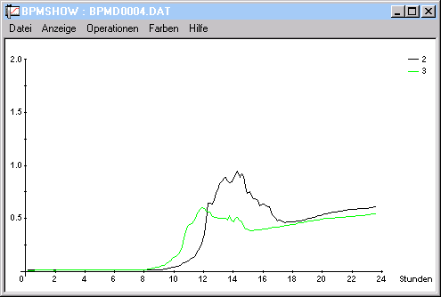

völlig, ich habe da 16 Messpunkte, bei Messung jeweils dunkel und
beleuchtet also 32 Messungen, die sind in wenigen Sekunden durch.
Gemessen wird sowieso nur alle paar Minuten, so rasend vermehren sich
die Bakterien nicht um die es dabei geht.
Als Beispiel 2 von 16 Wachstumskurven, das sieht man dass es auf
Sekunden überhaupt nicht ankommt.
Georg

Ich hab da mal was vorbereitet...
Der Takt wäre in diesem Fall 1kHz. GNDREF liegt bei 1.05V
Die MCP601 der TIAs könnten auch durch OPA340 ausgetauscht werden, die
sind im SOT23-5 Gehäuse Pinkompatibel. Der die Grenzfrequenz der
Tiefpässe vorm ADC könnte aber höher gelegt werden.
Hanso
von Hanso (Gast)
Ups!
CH1- und CH2- liegen natürlich auf GNDREF und nicht auf GNDA.
Die Tiefpässe evtl. auch noch.

> Btw: Zeigen die Kurven die Wachstumsrate, also die Ableitung des
> Signals?
Die zeigen die Trübung in MacFarland-Einheiten. Für die Feststellung, ob
die Biester im Nährmedium ordnungsgemäss wachsen reicht diese relative
Messung, wollte man absolute Bevölkerungszahlen, müsste man das für jede
Bakterienart gesondert kalibrieren, weil jede andere optische
Eigenschaften hat. Meines Wissens hat das nie jemand für nötig gehalten,
aber sicher weiss ich das nicht, weil man die Werte in eine Exceldatei
exportieren kann und dann damit machen was man will.
Aber so grob heisst schon doppelt so trüb = doppelt soviele Bakterien
bis zu einer bestimmten Grenze, wenn sich nur noch trübe Suppe im Glas
befindet, dann ist die Anwendbarkeit der Methode zu Ende.
Georg

von Lurchi (Gast)
Der Sigma delta Wandler ist schon ein integrierender Wandler. Das Filter
hinter dem Synchron Detektor muss also keine so niedrige Grenzfrequenz
haben. Der ADC mittelt auch schon einmal. Das gilt insbesondere, wenn
man nicht den 18 Bit/ 3.7 SPS mode, sondern den 16 Bit / 15 SPS mode
nutzt. So viel verliert man nicht wenn das Filter den Wechsel zwischen
den Kanälen nicht voll überbrückt. Die Messung des Ref. Signals kann
später vermutlich sowieso kürzer als die des eigentlichen Signals sein,
weil da weniger Rauschen drauf ist.
Den Demodulator könnte man auch noch einfacher aufbauen: den HC4053
anderes herum und den Differenzeingang des ADC ausnutzen. Damit bräuchte
man nur noch den OP für den TIA, allerdings 4 der Filterkondensatoren.
Das ist ähnlich einem Tayloe Mixer, nur halt ohne die 2 Phasen.
Für 3.3 V sollte es natürlich 74HC... sein und 74HCT...
Bei den LEDs muss man ggf. sehen, dass man eine ähnliche Intensität
hinbekommt: die roten LEDs geben von der Tendenz her deutlich mehr
Signal für die Photodiode als eine gelbe oder blaue.

von georg (Gast)
Hanso schrieb:
> Du bist nicht zufälligerweise Mikrobiologe?!
Nein, höchstens in dem Sinn, dass man, wenn man Geräte entwickelt oder
Software, zwangsläufig eine Art Halbfachmann für das jeweilige Gebiet
wird, jedenfalls sollte das so sein. Man kann sicher kein brauchbares
Buchhaltungsprogramm erstellen ohne was von Buchhaltung zu verstehen.
Obwohl, ich habe durchaus Programmierer kennengelernt, die das auf der
Basis angegangen sind, dass sie sowieso alles ganz anders machen und
erst mal den Buchhaltern in den Firmen klarmachen wollen, dass die seit
Jahrzehnten alles ganz falsch gemacht haben. Ich würde aber nicht
behaupten dass solche Programmierer besonders erfolgreich wären.
Natürlich habe ich mit den Mikrobiologen zusammengearbeitet die meine
Geräte verwenden. Und ich habe denen nicht die Mikrobiologie neu
erklären wollen.
Hanso schrieb:
> ob es auf diesem Wege auch möglich ist die
> Konzentration von Hefezellen (Saccharomyces cerevisiae und Saccharomyces
> pastorianus) in einem Nährmedium zu bestimmen/abzuschätzen oder ist in
> diesem Fall die Absorption bzw. Streuung einfach zu groß?
Die aktuelle Messmethode beruht auf dem seitlichen Streulicht, das setzt
voraus, dass das Medium ziemlich durchsichtig ist, Kaffesahne ginge
nicht. Aber das ist ja nicht festgeschrieben, man muss halt Experimente
machen, ob man eine optische Vorrichtung findet, man kann ja alles
einrichten von fast 0 Grad (direkte Rückstreuung) bis 180 Grad
(Durchlicht). Für einzelne Messungen kann man ja auch die Hefesosse
verdünnen.
Beipielsweise wären chemische Analysen möglich durch Farbmessung, ev.
auch nach Zugabe von Farbmitteln oder sonstigen Reagenzien. Eine
Möglichkeit wäre z.B. die Kupferbestimmung galvanischer Bäder auf Basis
der Blaufärbung. Dazu müsste ich nur die Empfänger in einem anderen
Winkel anordnen. Solche Schnellanalysen gibt es ja.

von Hanso (Gast)
Mit dem Tayloe Mixer bin ich nicht vertraut. Soweit ich bis jetzt weiss
macht man damit eine I&Q-Demodulation indem man bei einen RC-Tiefpass
zyklisch, mit dem 4-fachen der Samplingfrequenz, die Kondensatoren
beschaltet um die 0°/180° und 90°/270° Phasenverschiebungen zu erhalten
(ich werd das mal genauer nachlesen müssen).
Du schriebst 'ohne die 2 Phasen': Meinst du damit dass lediglich eins
der I-Teil ausgewertet werden braucht weil die Detektion in-phase
geschieht oder lieg ich da komplett falsch?
Das habe ich schon bedacht. Trotzdem danke für den Hinweis. In meinem
ersten Schaltplan sind die Anforderungen and die LEDs aufgeführt.
Glücklicherweise werden diese von einem Großteil der LEDs die ich mir
angeschaut habe erfüllt. Ich habe die Verstärkung etwas höher angesetzt
als nötig um dann, per Konstantstromquelle, auf möglichst gleiche
Signale einzustellen ohne Dynamik zu verlieren.
Danke!
Hanso

neben der Blende platziert werden.
Hanso
von Hanso (Gast)
Oh, mir ist nochwas aufgefallen:
Da ich ja nun die LEDs gepulst betreibe könnte ich ja auch mit dem Strom
hoch gehen.
Dementsprechend könnte ich dann die Widerstände der TIAs halbieren.
(Durch den Tayloe-Decoder würde ich bei Rechtecksignalen keine merkliche
Abschwächung bekommen oder liege ich da falsch?)
Zwar würde das SNR um sqrt(2) schlechter werden aber der Einfluss von
etwaigem Fremdlicht würde weiter minimiert werden.
Ausserdem wären die TIAs dann ein wenig schneller was zu etwas besseren
Flanken führt. Alternativ könnte ich noch mit der Frequenz hochgehen.
Aber: hat jemand von euch Erfahrung mit der Alterung von LEDs die mit
höheren Strömen gepulst werden? Vorzeitige Alterung soll nämlich
möglichst vermieden werden.
Danke
Hanso
von Hanso (Gast)
@Lurchi
Ich glaube jetzt hats bei mir klick gemacht!
Wenn ich pro Kanal einen R und 2 Cs (C1 und C2, wobei C1=C2) nehme und
während HIGH [0°,180°) des Clock-Signals auf C1 schalte sowie bei LOW
[180°,360°) auf C2 habe ich quasi zwei Sample & Hold Schaltungen welche
zusätzlich ein Tiefpassverhalten aufweisen.
Höhere Frequenzen werden mit 3db pro Oktave rausgefiltert. Niedrige
Frequenzen werden durch den Mixer zu höheren Frequenzen verschoben und
dann ebenfalls rausgefiltert:
Allgemein wird eine Frequenz f0 und Amplitude A0 (egal ob niedriger oder
höher) wird durch die Mischung mit dem Rechteck mit fs zu f0 +/-
fs/(2n-1) (n ist ganze Zahl) hochgemischt wobei die Amplituden der n-ten
Harmonischen
A_n = 4/pi * A0/(2n-1) betragen.
Ist f0 = fs so ergibt sich ein Gleichanteil welcher den Tiefpass
ungestört passieren kann. Wenn die Grenzfrequenz fc des Filters nun
niedrig genug gewählt wurde erreicht man dadurch, unterstützt durch die
niedrige Amplituden der der Harmonischen, ein sehr gutes
Bandpassverhalten um fs. Zusätzlich bekomme ich einen Gain von 4/pi also
ca 27.3% mehr Signal (muss ich nochmal in Ruhe nachrechnen).
Ist es das was du meintest?
Hanso
von Hanso (Gast)
Nachtrag: Ich bekomme keinen Gain! Ich habe nicht bedacht dass der
Faktor 4/pi ja auch beim Messsignal vorkommt ;)
von Hanso (Gast)
Ok, nochmal für gleiche Frequenzen
Hier das Messsignal (Rechteck) als Fourierreihe, die Amplitude ist A_0
also das Signal geht also von -A_0 bis A_0:
Hier das Sampling-Signal als Fourierreihe (Rechteck, -1..+1):
Das Produkt ist:
Ein Gleichanteil kann nur dann auftreten wenn m=n. Die benötigte
Teilsumme ist also:
Der Sinus lässt sich wie folgt umschreiben:
Das ergibt dann:
Da nur der Gleichanteil von Interesse ist (der Rest wird gefiltert)
benötigt man nur:
Da nun aber das Messignal von -A_0 bis +A_0 ging hat man eine
Abschwächung auf 50%.
Ist das korrekt?
Hmm, dann wäre eine Erhöhung der Stromstärke schon sinvoll.
Hanso
von Hanso (Gast)
^^^ Also genauso wie bei meinem Mixer im zweiten Schaltplan.
Das wundert mich etwas da ich, beim stöbern in einigen Foren bzgl. des
Tayloe Mixers, was von nem zusätzlichen Gain gelesen habe... aber na
gut!
von Lurchi (Gast)
Zusätzlichen Gain hat man vom Tayloe mixer nicht. Der Vorteil hier vor
allem die einfachere Schaltung. Zu hoch muss man mit der Frequenz nicht
gehen  - eigentlich nur so dass man deutlich von den 100/200 Hz weg ist
liegt und das 1/f rauschen des TIAs nicht so hoch ist. Etwa 310 Hz-1 kHz
sollten passen.
Der TIA sollte schon so schnell sein, um auch die 3-fache Frequenz noch
ganz gut zu erfassen, denn ein Teil der Information ist auch in den
Oberwellen.
Die Filterfrequenz hinter dem Mixer muss man nicht so niedrig wählen.
Der ADC integriert und mittelt auch noch einmal. Eine niedrige
Grenzfrequenz hätte vor allem mehr Wartezeit beim Umschalten zwischen
den LEDs zur Folge. Im Zweifelsfall ist es günstiger länger über das
Signal mit leichten Schwankungen zu mitteln als vorher lange zu warten
um dann einen stabilen Wert einmal zu lesen.
von Hanso (Gast)
> sollten passen.
Gut, dann werde ichs wohl bei 1kHz belassen.
> Oberwellen.
Ok, danke! Werd ich berücksichtigen. Zur Not gehe ich dann doch noch ein
wenig mit der Sampling-Frequenz runter.
Ich denke dann werd ich auf 16Hz (10kOhm, 1uF) gehen. Das ist für meine
Zwecke schnell genug :)
Hanso
