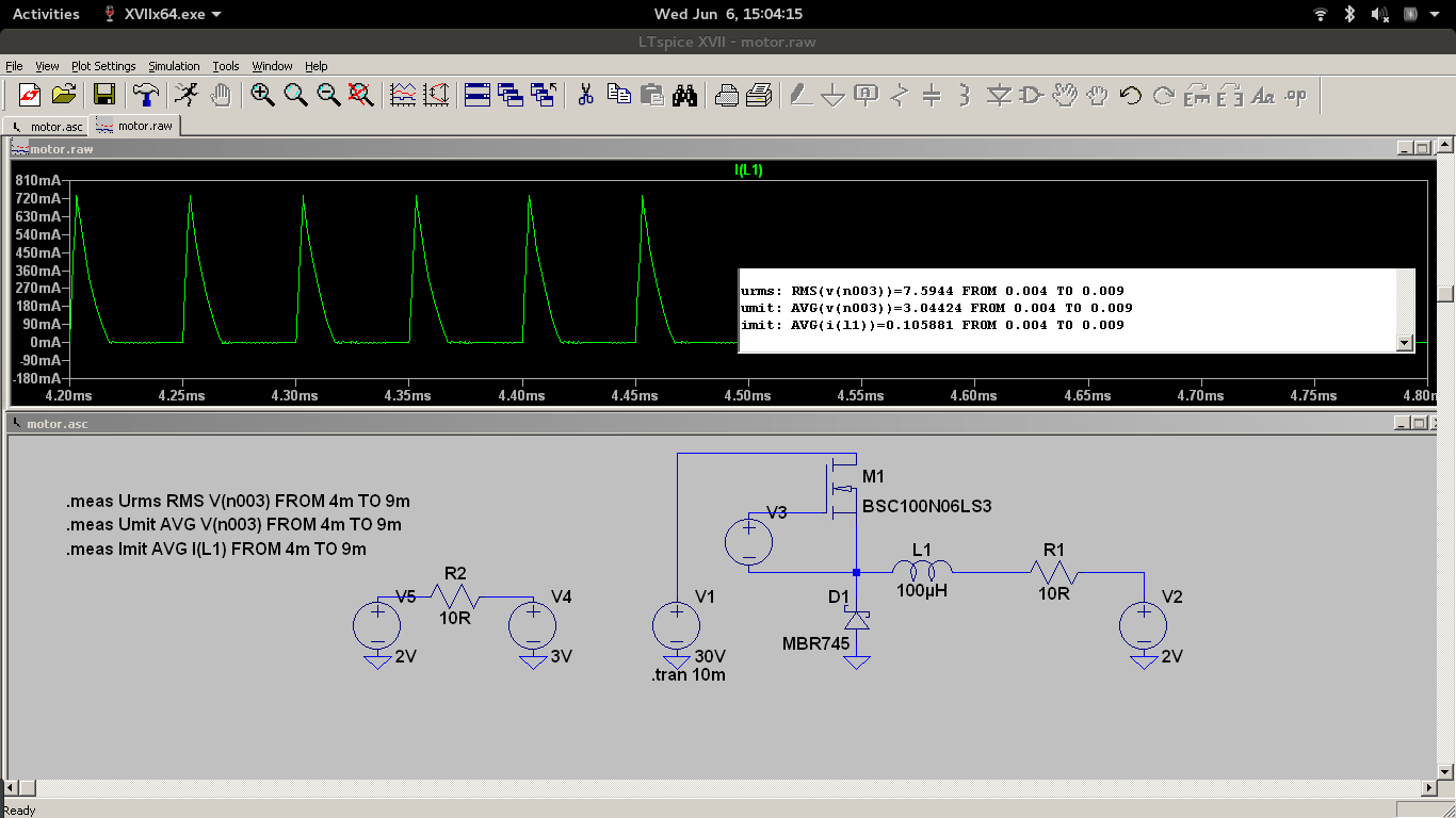

Anbei eine Simulation. Ich habe absichtlich eine kleine Induktivität für
lückenden Betrieb gewählt.
Und ich habe bei 30V keine 24V eingestellt, sondern 3V. Dann sieht man
den Unterschied zu RMS besser.
Links der Motor an DC. Er wird mit 3V versorgt und soweit belastet, dass
er mit 2V = 66% der Leerlaufdrehzahl dreht. Strom ist dann 100mA.
Rechts der Motor an einer Endstufe (nicht synchron). 20kHz. 6% PWM.
Man sieht im weißen Fenster, dass sich bei 6% PWM ebenfalls ein Strom
von 100mA einstellt. Die Mittlere Spannung beträgt dann 3V. Der
Effektivwert aber 7.5V.
njocki

OK, aber wann weiß ich was ich nehmen soll ?
Ich hatte den Effektivwert vermutet, einfach vom energetischen Ansatz.
Ich dachte der selbe Effektivwert an der gleichen Senke führt zur
gleichen Leistung....

Das stimmt für ohmsche Verbraucher, wo Strom und Spannung schön
proportional zueinander sind. Aber bei diesem induktiven Verbraucher, wo
die Induktivität aus der wechselnden Spannung einen mitteleren Strom
einstellt, stimmt das nicht unbedingt.

>dann muss früher oder später der RMS-Wert rauskommen.
Quatsch.
RMS nimmt man, wenn Vergleichsgröße quadratisch von Spannung abhängt.
P=U*U/R
Mittelwert nimmt man, wenn Vergleichgröße linear von Spannung abhängt.
n=U*kMotor
>Lass einfach mal die Induktivität in Gedanken langsam gegen Null gehen
Dann hab ich ne Heizung, aber keinen Motor mehr. Und ne typische Heizung
hat Drehzahl n = 0.

Extremfall: Frequenz 0.1Hz. 50% Tastverhältnis. Induktivität spielt
praktisch keine Rolle mehr.
Dann dreht der Motor die Hälfte der Zeit mit n=0 und die andere mit
n=100%.
Mittlere Drehzahl: 50%, denn wenn ich Räder dran baue wird die Hälfte
des Weges zurückgelegt.
Mittelwert der Spannung an den Klemmen ist 50%.
RMS Wert der Spannung an den Klemmen ist 70.7%
