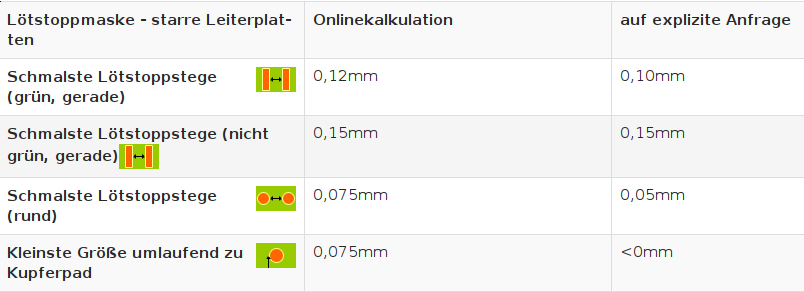

Spricht etwas dagegen, den Pad-Durchmesser und den Lötstopp im Package
in der lbr fest zu legen? Konkrekt also 0.25mm Restring (bei großen
Bohrungen etwas mehr) und konstant 0.1mm Lötstopp-Freistellung, egal,
wie groß das Pad ist.
Damit würde die Mask-Einstellung im DRC nur noch für VIAs gelten und ich
könnte die auch auf Null stellen. Dann werden die wahrscheinlich
teilweise abgedeckt, aber die Bohrung bleibt immer noch frei. Der
Vorteil: ich kann den Abstand zwischen VIAs verringern, ohne dass der
Lötstopp dazwischen zu schmal wird.
Besser wäre natürlich ein DRC, der die Mindestbreite des Lötstopps
prüft, aber den gibt es wohl nicht, oder?

Bei ICs mit 0.5mm Pitch hat man z.B. 0.3mm Kupfer und zweimal 0.05mm
Lötstoppfreistellung, bleibt 0.1mm Lötstop stehen. Das ist manchen
Leiterplattenherstellern schon zu wenig. Man hat Angst, dass sich der
schmale Streifen ablöst und sich auf ein Pad legt. Bei rundem Kupfer ist
das wohl nicht so kritisch, die schmalste Stelle ist ja nur sehr kurz.
Aber im Prinzip...
> Hat Eagle keine Einstellung für "tented vias"?
Die gibt es, aber die Argumente für offene Vias überzeugen mich mehr. Es
geht mir (noch) nicht um BGAs oder Bohrungen <0.3mm.

Beides, z.B. geht es um den minimalen Abstand SMD Pad <> Via und
natürlich Via <> Via.

Ich verstehe so gut wie keine Voreinstellung in Eagle. Praktisch alle
mitgelieferten Bauteile sind "seltsam", bis auf DIL-Gehäuse und den
0207-Widerstand habe ich nie eins benutzt.
Das erste Problem ist, dass die Pads und Lötstopp je nach
DRC-Einstellung größer oder kleiner werden -- auch, wenn man sie im
Package festgelegt hat. Nach jahrelangem rumprobieren, in jeder Platine
wieder von vorn, habe ich alle Pads im Package definiert und im DRC
0.1mm Restring eingestellt. Damit war das geklärt.
Beim Lötstopp habe ich bis gestern noch die Eagle-Mimik benutzt. Auf der
aktuellen Platine gibt es eine Stelle mit (zu) vielen Vias. Deshalb
wollte ich die Lötstoppfreistellung für Vias auf Null reduzieren, aber
das geht in Eagle nicht. Außer, man definiert alles im Package. Dann
beeinflussen die DRC-Einstellungen nur noch die Vias.
> Also KiCad zB kann global die clearances einstellen für die
> Lötstoppmaske - man kann die globalen Settings aber auch in den
> Footprints "überschreiben".
"überschreiben" geht in Eagle eben nur in einer Richtung, die DRC-Reglen
haben Priorität :(

Jetzt hab' ich bei LeitOn eine vernünftige Erklärung zu Lötstopp-Stegen
gefunden, siehe oben. Eigentlich ist das Prinzip ja klar, aber nur
LeitOn wagt es, Zahlen zu nennen, sehr schön.
