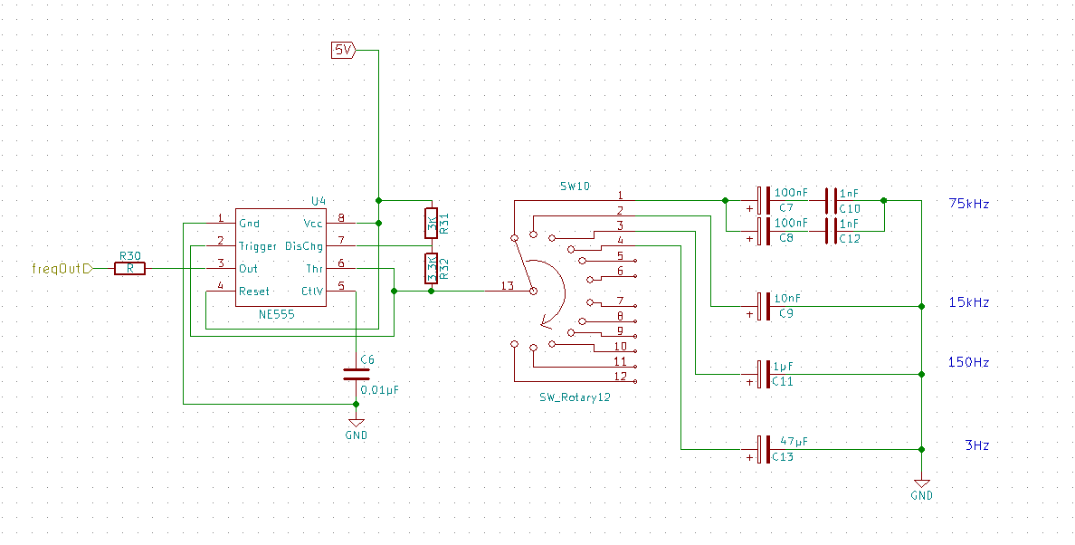

Hallo zusammen, ich bin neulich mal beim Rumspielen darauf gestoßen, dass der NE555 nen Elko braucht, weil er mit nem anderen Kondensatortyp nicht funktioniert (oder so schnell, dass mein Multimeter keine Frequenz mehr anzeigen konnte?). Liegt das daran, dass Elkos langsamer sind oder was ist der Grund? Und wenn ich nun einen Spannungsteiler am NE555 habe, der einen 2nF-Elko verlangt, womit könnte ich den ersetzen? Ich dachte zunächst an zwei 1nF-Elkos parallel - aber 1nF als Elko scheint es nicht zu geben. Jetzt hat mich grade jemand auf die Idee gebracht, dass ich da vielleicht eine Lösung über eine Serienschaltung bekommen könnte. Wäre es denkbar, dass ich nen 100nF Elko nehme und nen 1nF 0805er Keramikkondensator dahinterschalte, um etwa auf meinen 1nF Elko zu kommen? Die Frequenz muss nicht präzise sein, aber mit dem Widerstandspaar R1=3K R2=3,3K würde ich gerne irgendwas zwischen 65-75kHz erzeugen.

Vielleicht zeigst du uns mal deinen Aufbau? Denn der NE555 ist SEHR gutmütig, was die Bauteile angeht. Daher kann ich deine Erfahrung nicht teilen, dass er hinsichtlich der Elkos anspruchsvoll sei. Ich tippe eher auf einen Messfehler. Ein Oszilloskop oder ein richtiger Frequenzzähler wäre wohl das probatere Werkzeug um die Schaltung zu kontrollieren.

Micha W. schrieb: > Im Anhang habe ich skizziert, wie ich meinen NE555 gerne beschalten > würde. Hieraus wird ersichtlich ... warum du bei deinem letzten Aufbau Probleme hattest: der Blockkondensator/Stützkondensator zwischen Vcc und GND direkt am IC fehlt.

Joachim B. schrieb: >na OK denkst du das ein 0,1µF Elko und ein 100nF Keramk Kondensator am >Verhalten vom NE555 was ändern? Die Frequenz wird dann ein ganz ganz kleinwenig höher. @Micha W. Lass C7 und C8 weg, sie sind zum funktionieren nicht notwendig. Wenn es dann nicht funktioniert, hast du irgendwas anderes falsch gemacht oder die Kondensatoren sind kaputt. Vielleicht Kurzschluß oder sie sind taub.

So, ich hab jetzt mal auf nem Platinchen 100nF als Elko und als Folienkondensator aufgelötet. Und siehe da: beides funktioniert. Ich werd jetzt mal schauen, ob ich irgendwo was um die 2nF finde und nochmal testen. Muss wohl wirklich so gewesen sein, dass beim Breadboard-Aufbau irgend n Kontakt nicht funktioniert hat...ärgerlich, wenn man wegen sowas so viel Zeit investiert ;)

Und weil ich mir jetzt son hpbsches Testplatinchen gelötet hab, hab ich auch gleich mal Elkos und Folienkondensatoren hinsichtlich der Temperaturabhängigkeit im Zusammenhang mit dem NE555 betrachtet. Also Schalter auf Folienkondensator gestellt, Heatgun an und Platine erwärmen: Fast keine Änderung zu sehen in der Frequenz. Selber Aufbau mit Elko: Die Frequenz geht deutlich in die Knie. Danke nochmal für den Hinweis! Ich denke, das Thema ist damit erledig. Danke an alle, die mein Anliegen ernst genommen haben ;)

Gut, dass sowas existiert habe ich mir schon gedacht, halte ich dennoch für unwahrscheinlich. Nichtsdestotrotz finde ich die Idee Micha W. schrieb: > Also Schalter auf Folienkondensator gestellt, Heatgun an und Platine > erwärmen: Fast keine Änderung zu sehen in der Frequenz. > > Selber Aufbau mit Elko: Die Frequenz geht deutlich in die Knie. Super. Das prägt sich definitiv sehr gut ein. Auf ähnliche Weise habe ich auch Abblockkondensatoren zu schätzen gelernt ;)
Micha W. schrieb: > Also Schalter auf Folienkondensator gestellt, Heatgun an und Platine > erwärmen: Fast keine Änderung zu sehen in der Frequenz. > > Selber Aufbau mit Elko: Die Frequenz geht deutlich in die Knie. > Danke nochmal für den Hinweis! Dass da 85° oder 105° drauf steht hast Du gesehen?
