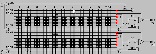

Moin,
für das Studium müssen wir einen Versuch mit dem gal22v10d durchführen.
Der Prof und die Tutorin sagen, daß wir hierfür prinzipiell nur logic2
nehmen können, mangels Alternativen..
Das Probleme ist, die Software ist uralt, spinnt bei uns nur rum und
selbst in der vm mit win98 bekomme ich Probleme mit dem Schreibzugriff
auf Projekte...
Meine Frage wäre also, kennt jemand ein kompatibles Programm, welches
zumindest mal nicht win95/98/nt braucht?
Ich bedanke mich schon mal für gute Tipps :)

von sausack (Gast)
wincupl
von Daniel A. (daniel_a951)
sausack schrieb:
> wincupl
Ist wincupl nicht nur für Atmel?

Daniel A. schrieb:
> welches zumindest mal nicht win95/98/nt braucht?
http://forum.6502.org/viewtopic.php?f=4&t=1688&start=210 sagt dazu
Testing has determined that it is unstable on Windows 7 64 bit
I run WinCUPL on an old XP laptop which solves some of the stability
issues but I still always save before compiling and make frequent backups.
