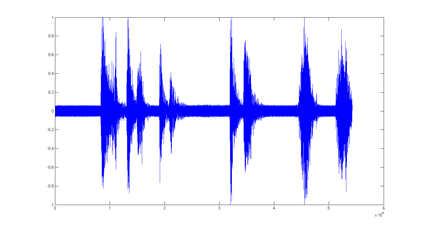

Hallo allerseits,
Ich habe ein Audiosignal mit einem Ton, welcher mit einem
Sinus-Tongenerator erzuegt wurde, dessen Frequenz ich bestimmen will.
Hinzu kommt, dass auf dem Audiosignal Störsignale in Form von einer
sprechenden Person auftreten, aber der Ton wird durchgehend gespielt.
Bevor ich mein Audiosignal mit einem FFT analysiere lege ich eine
Fenstefunktion drüber um die Enden zuglätten und Sprünge zu vermeiden.
Durch die FFT bekomme ich die Frequenz heraus. Doch verstehe ich nicht
warum ausgerechnet bei dieser Frequenz der Betrag des FFTs am höchsten
ist,obwohl eine Person in diesem Audiosignal immerwieder spricht.Hängt
der Betrag mit dem Fakt zusammen das der Ton durchgehend gespielt wurde
oder mit der Lautstärke, denn die sprechende Person ist zwichenzeitlich
lauter als der Ton.
Ich will es nur verstehen, denn für mich hat das alles den Vorteil, dass
ich schnell durch filtern nach dem höchsten Betragswert meine Frequenz
finde.

Mm N. schrieb:
> Doch verstehe ich nicht warum ausgerechnet bei dieser
> Frequenz der Betrag des FFTs am höchsten ist,obwohl
> Hängt der Betrag mit dem Fakt zusammen das der Ton
> durchgehend gespielt wurde oder mit der Lautstärke,
> denn die sprechende Person ist zwichenzeitlich lauter
> als der Ton.
Nicht "oder", sondern "und" :)
Stell' Dir das einfach über die Energie (=Integral der
Leistung über die Zeit) vor: Der Ton hat die ganze Zeit
ziemlich konstante Frequenz, also summiert sich die
gesamte Energie in einer (scharfen == sehr schmalen)
Spektrallinie auf.
Das Sprachsignal hat eine beträchtliche spektrale Breite;
dessen Energie verteilt sich also, wie man auch im Spektrum
sieht, über viele Spektrallinien, deswegen kann die einzelne
Linie nicht so hoch werden.
Trotzdem könnte das Sprachsignal eine höhere Gesamtenergie
haben als der Ton; das müsste man nachrechnen.
