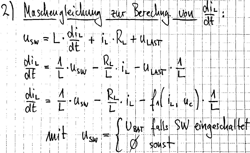

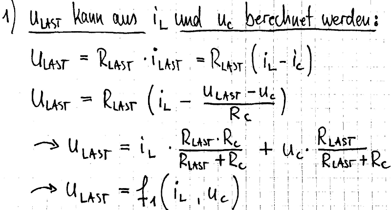

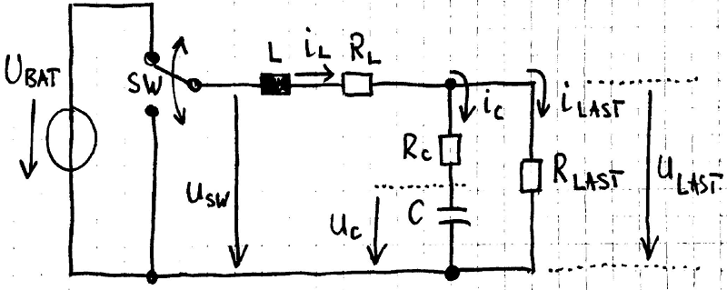

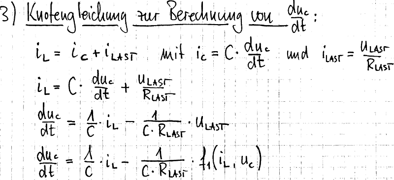

Hallo Albert,
ob deine Gleichungen stimmen oder nicht, habe ich nicht überprüft,
sondern stattdessen selbst gerechnet. Ausgangspunkt ist der in
aufgestellten Gleichung zur Berechnung der Ausgangsspannung werden die
Differentialgleichungen für den Spulenstrom (spulenstrom.png) und für
die Kondensatorspannung (kondensatorspg.png) aufgestellt.
Es ergibt sich ein System aus zwei Differentialgleichungen, die Lösung
erfolgt mittels MATLAB/ode45:

% Spannung u_Last in Abhängigkeit von i_L und u_C berechnen
40
function u_Last = f1(i_L, u_C)
41
    global L R_L C R_C R_Last U_Bat f D
42
    u_Last = i_L * R_Last * R_C / (R_Last + R_C) + u_C * R_Last / (R_Last + R_C);

    dy_dt(1,1) = 1 / L * u_sw(t) - R_L / L * i_L - f1(i_L, u_C) / L;

    dy_dt(2,1) = 1 / C * i_L - 1 / ( C * R_Last) * f1(i_L, u_C);
