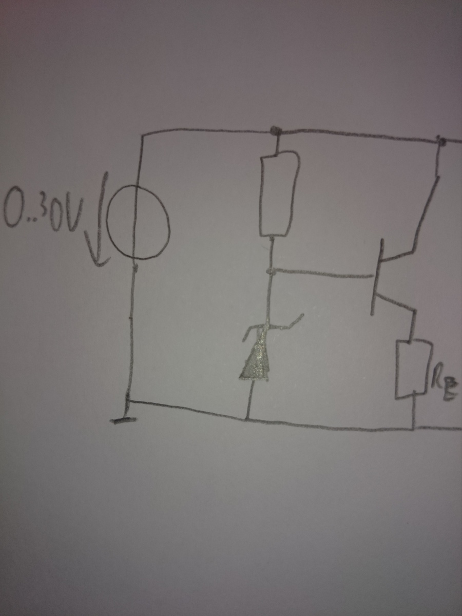

Guten Tag Community! Habe mir diese Schaltung (Emitterfolger, Spannungsregler) mit einer Z-Diode (Zener-Spannung 10V) aufgebaut. Wenn ich z.B. als Eingangsspannung 2V einstelle, messe ich am Emitterwiderstand ca. 1V. Wenn ich als Eingangsspannung 5V einstelle, messe ich am Emitterwiderstand ca. 3,5V. Wenn ich 10V einstelle, messe ich dann ca. 7,6V. Ach ja, als Basisvorwiderstand benutze ich 4,7kOhm, den Emitterwiderstand variiere ich (mal 100Ohm, mal 220Ohm, mal 1kOhm etc.). Könnt ihr mir den Unterschied zwischen der Eingangsspannung und der Emitterspannung erklären? Also wodurch diese Differenzen entstehen?
Welcher Transistor? Und wo ist der Emitter? Wie sieht dein Aufbau aus? Kannst du davon mal ein Foto machen?
Lothar M. schrieb: > Welcher Transistor? Und wo ist der Emitter? Wie sieht dein Aufbau aus? > Kannst du davon mal ein Foto machen? Bin gerade nicht zu Hause. Der Emitter ist in Richtung des Widerstandes; habe vergessen den Pfeil einzuzeichnen (npn-Transistor).
kein Emitter, kein Regelkreis -> kein Regler!
Max U. schrieb: > Könnt ihr mir den Unterschied zwischen der Eingangsspannung und der > Emitterspannung erklären? Das ist vorranig die Ube und ein Transistor, der nicht ganz durchschaltet. Der Rest ist ein Messfehler... Max U. schrieb: > Lothar M. schrieb: >> Welcher Transistor? > Bin gerade nicht zu Hause. Wie groß ist der denn? Ist das ein TO3 Gehäuse oder eher ein SOT323?
Lothar M. schrieb: > Max U. schrieb: >> Könnt ihr mir den Unterschied zwischen der Eingangsspannung und der >> Emitterspannung erklären? > Das ist vorranig die Ube und ein Transistor, der nicht ganz > durchschaltet. Der Rest ist ein Messfehler... > > Max U. schrieb: >> Lothar M. schrieb: >>> Welcher Transistor? >> Bin gerade nicht zu Hause. > Wie groß ist der denn? > Ist das ein TO3 Gehäuse oder eher ein SOT323? Ich benutze diese Hera Boards die auch an Hochschulen etc. verwendet werden. Dort kommt folgender Transistor zum Einsatz.
Max U. schrieb: > Dort kommt folgender Transistor zum Einsatz. Naja, der interessante Teil mit der Stromverstärkung fehlt dort. Wie auch immer, die wird bei dem DIng im TO92-Gehäuse schon gut über 100 sein... Dann wäre es mal interessant, zu wissen, welche Spannung an der Basis hast und welche Spannung am Emitter dazugehört.

Max U. schrieb: > Könnt ihr mir den Unterschied zwischen der Eingangsspannung und der > Emitterspannung erklären? Da du mit der Eingangsspannung nicht über die Zenerspannung hinaus gehst, ist erstmal die Zenerdiode völlig überflüssig, d.h. sie bewirkt garnichts. Die Emitterspannung ist ganz grob um ~0,7V geringer als die Basisspannung. Der Emitter folgt also der Basisspannung mit einem Versatz von ~0,7V. Über die Basis fliesst auch ein zwar kleiner, aber doch wichtiger Strom, welcher von dem Basiswiderstand geliefert wird. Wie hoch der Strom ist, hängt vom Verstärkungsfaktor des verwendeten Transistors ab. In deinem Fall ist der Widerstand mit 4k7 relativ hoch, d.h. bei einer Belastung mit 100Ω am Emitter fällt auch infolge des Basisstromes eine nicht zu vernachlässigende Spannung ab, was die Basisspannung und mit ihr auch die Emitterspannung entsprechend einstellt. Alles klar?
Lothar M. schrieb: > Max U. schrieb: >> Könnt ihr mir den Unterschied zwischen der Eingangsspannung und der >> Emitterspannung erklären? > > Da du mit der Eingangsspannung nicht über die Zenerspannung hinaus > gehst, ist erstmal die Zenerdiode völlig überflüssig, d.h. sie bewirkt > garnichts. Ich kann an der Spannungsquelle bis zu 30V einstellen. Was würde dies bewirken? (Wenn ich über die Zener-Spannung gehen würde) Wie wäre dann dort das Verhältnis zwischen der Eingangsspannung und der Emitterspannung ?
Max U. schrieb: > Wenn ich 10V einstelle, messe ich dann ca. 7,6V. Das wären ca. 8,3V an der Basis und damit 1,7V über den Basiswiderstand, womit also 350µA in die Basis (und die restlichen 10µA in die langsam zu leiten beginnende Z-Diode) fließen. Damit hat der Transistor in etwa eine Stromverstärkung von 200 --> alles im grünen Bereich. Dreh die Spannung mal auf 15V hoch oder noch höher und den Basiswiderstand kleiner, dann könntest du auf die gewünschten 9,3..9,5V am Emitter kommen.

Max U. schrieb: > Ich kann an der Spannungsquelle bis zu 30V einstellen. > Was würde dies bewirken? (Wenn ich über die Zener-Spannung gehen würde) Ab 10V aufwärts würde die Zenerdiode anfangen zu leiten und die Basisspannung auf 10V festhalten/stabilisieren. Damit hättest du eine konstante Spannung von ~9,3V am Emitter.
#5446388
Wenn der Transistor in Ordnung ist und der Lastwiderstand am Emitter >=100Ω beträgt, sollte bei deinen Versuchen mit der variierenden Eingangsspannung am Lastwiderstand immer etwa die Eingangsspannung-0.7V herauskommen. Erst ab etwa 12V Eingangsspannung sollte die Ausgangsspannung bei ca. 9.3V verbleiben - ab da wirkt die 10V-Z-Diode und die Schaltung stabilisiert. Die Last mit 100Ω ist noch nicht zu niedrig, der Basisvorwiderstand für diese Last ist jedoch recht hoch. Lothar M. schrieb: > Wie > auch immer, die wird bei dem DIng im TO92-Gehäuse schon gut über 100 > sein... Vielleicht doch nicht?
Max U. schrieb: > Ich kann an der Spannungsquelle bis zu 30V einstellen. Was würde dies > bewirken? (Wenn ich über die Zener-Spannung gehen würde) Hält dein 100 Ohm Widerstand 1W aus? Wenn nicht, dann soltest du eine Z-Diode mit geringerer Spannung nehmen. Oder den 200 Ohm Widerstand dort einsetzen... > Wie wäre dann dort das Verhältnis zwischen der Eingangsspannung und der > Emitterspannung ? Lass mal rechnen... Für die finalen 9,5V brauchst du 95mA. Also mit der zuvor berechneten Stromverstärkung einen Basisstrom von etwa 500µA. Somit müssen über dem Basiswiderstand 4700 Ohm * 500µA = 2,2V abfallen. Kurz und knackig: so ab 12..13V wird deine Emitterspannung langsam stabil. Reinspucken tut dir da "nur" noch die Z-Diode, die schon vor 10V beginnt zu leiten...

HildeK schrieb: > Die Last mit 100Ω ist noch nicht zu niedrig, Das muss ich korrigieren - nach dem Post von L. Miller. So ist es, wenn man sich mal wieder verrechnet. Es fließen ja 100mA, nicht 10mA :-(. Der Strom ist auch zu groß für den Transistor, vor allem, wenn du bis auf 30V am Eingang gehen willst. Dann muss der nämlich 2W verheizen und das ist der sichere Tod eines Transistors im TO92-Gehäuse. Und bei dem Kollektorstrom ist dann auch die Stromverstärkung keine 100 mehr. Deshalb sind die 4k7 viel zu hoch. Lege das ganze mal auf kleinere Ströme aus, also RE z.B. auf 1k erhöhen.
HildeK schrieb: > Lege das ganze mal auf kleinere Ströme aus, also RE z.B. auf 1k erhöhen. Oder alternativ auf niedrigere Spannungen und eine 4,7V Z-Diode nehmen.

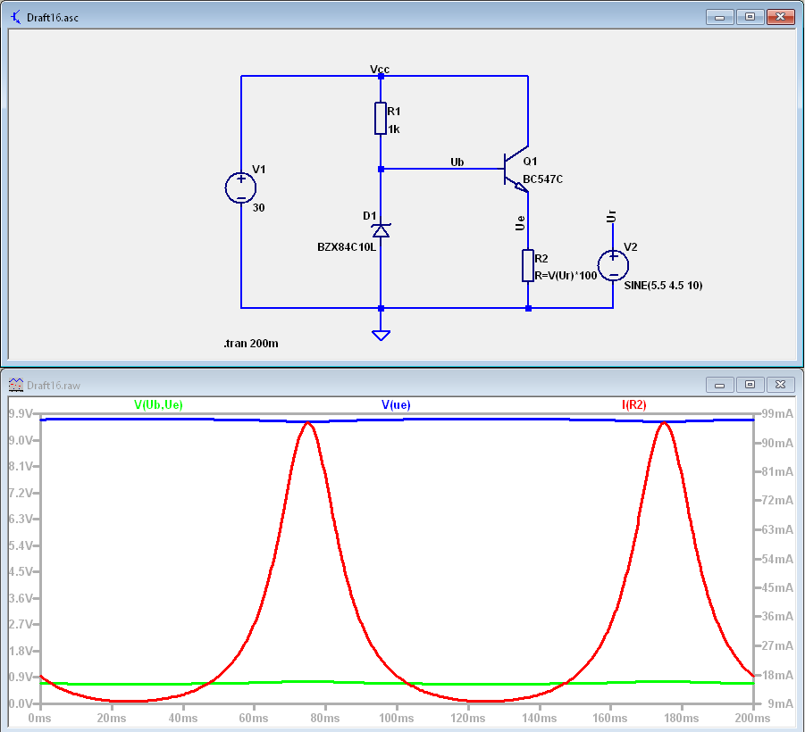

Joachim B. schrieb: > der IST-Wert wird mitnichten dem SOLL-Wert nachgeregelt. Naja, ich finde schon. Im Rahmen des sehr simplen BE-Dioden-Vergleichers und des daran gekopplten einstufigen Transistorverstärkers Möglichen. Auch andere Regler haben so ihre Grenzen. Ich kenne Integratoren, die integrieren nicht bis zur Unendlichkeit, sondern nur bis unter die Versorgungsspannung. Und andere sind schlicht zu langsam. Aber trotz dieser Grenzen sind es Regler... Joachim B. schrieb: > dem fehlt nämlich die Rückführung vom IST-Wert und die Stromverstärkung > als Konstante anzunehmen, na ja...... Das einzige hier erkennbare Problem ist, dass diese Rückführung an den selben Pin geht, der auch der Reglerausgang ist. Das ist eine "Eigenheit" der praktischen Ausführung dieses Reglers, aber trotzdem ist das eine Rückführung...

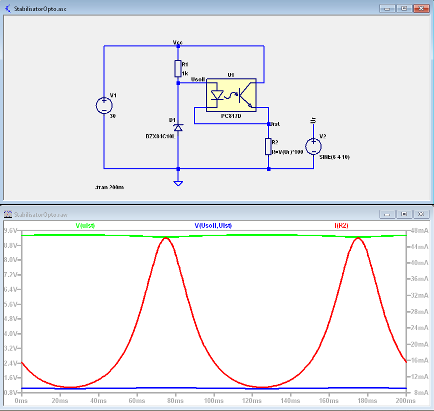

Ich habe jetzt mal den Transistor in die "Vergleicherdiode" und den "Stromverstärker" aufgeteilt und brauche wegen der galvanischen Trennung jetzt eine optisch erkennbare Rückführung. Der gesamte Wirk- und Regelmechanismus und die Funktion ist aber die selbe... Anmerkung: ich musste noch die Last etwas reduzieren, denn der Optokoppler verstärkt nicht so gut.

Joachim B. schrieb: > Meinst du die Stromgegenkopplung beim Emitterfolger ist der Vergleich > und die Rückführung also im sinne von regeln oder doch nur eine > Stabilisierung? Ich sehe gar keine Notwendigkeit, hier einen Unterschied zu machen.
M.A. S. schrieb: > Ein Transistor in Kollektorschaltung (Emitterfolger) ist immer so etwas > wie eine Regelung. Er (der Transistor) 'versucht', mit die > Ausgangsspannung der Eingangsspannung folgen zu lassen (natürlich mit > der Differenz Ube). Uahhh, was für ein Deutsch! Sowas kommt dabei heraus, wenn man nachträglich etwas ändert und nicht achtgibt, dass Anfang und Ende zusammenpassen. Gemeint war: Er versucht, die Ausgangsspannung der Eingangsspannung folgen zu lassen.
