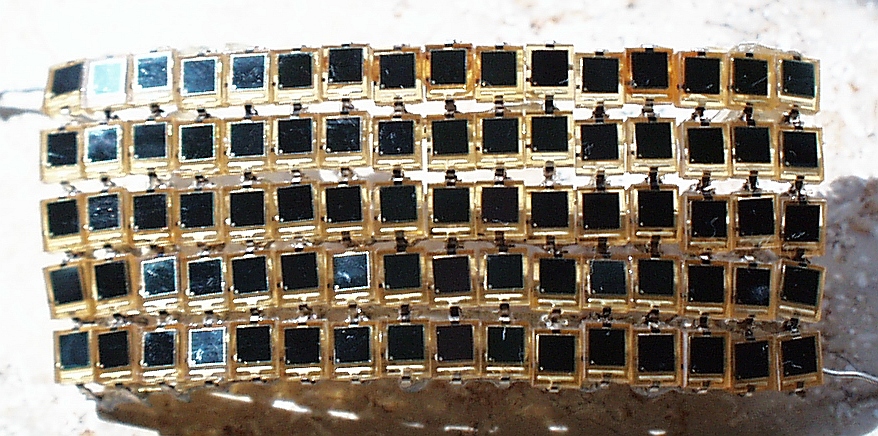

Hier hat jemand mit 54 LEDs eine Solarzelle mit 12V @ 50mA gebaut.
Scheint für mich ziemlich gut zu sein. Sind immerhin 0.6W
http://www.techulator.com/resources/10515-LED-solar-cell-its-working.aspx
Weiss jemand, ob man mit 54 0603 SMD LEDs den selben effekt erzielen
würde?
Ich denke die Chipflächte von 0603 und einer bedrahteten LED
unterscheiden sich nicht sehr stark.

Das Ding ist doch Quark (oder patentwürdig)
Grob ist das Teil 60x40mm gross, aktive Fläche davon mit sehr viel gutem
Willen 25%, spektrale Empfindlichkeit dürfte auch nicht so recht zum
Ertragsmaximum passen, aber auch schon egal.
Also, das Teil ist 24cm² gross, aktiv davon 6cm² und erzeugt angeblich
0,6W. Was dann auf den m² skaliert volle 1000W/m² bringt, gigantischer
Wirkungsgrad von 100%. Die Solarwelt wird revolutioniert :-)

Danke für deine Antwort
Dann lass ich das doch lieber.

Macht wirklich keinen großen Sinn . Geht übrigens mit farbigen LEDS je
nach Farbe unterschiedlich gut . Kannst auch alte Transistoren  nehmen
und aufschneiden .

mehr als wenige µA sollten da nicht rauskommen. Ich habe mal eine
Sensorschaltung mit einer LED als Sensor gebaut und da musste ich mit
einer sehr hochimpedanten Schaltung das schwache Signal der LED
verstärken.
