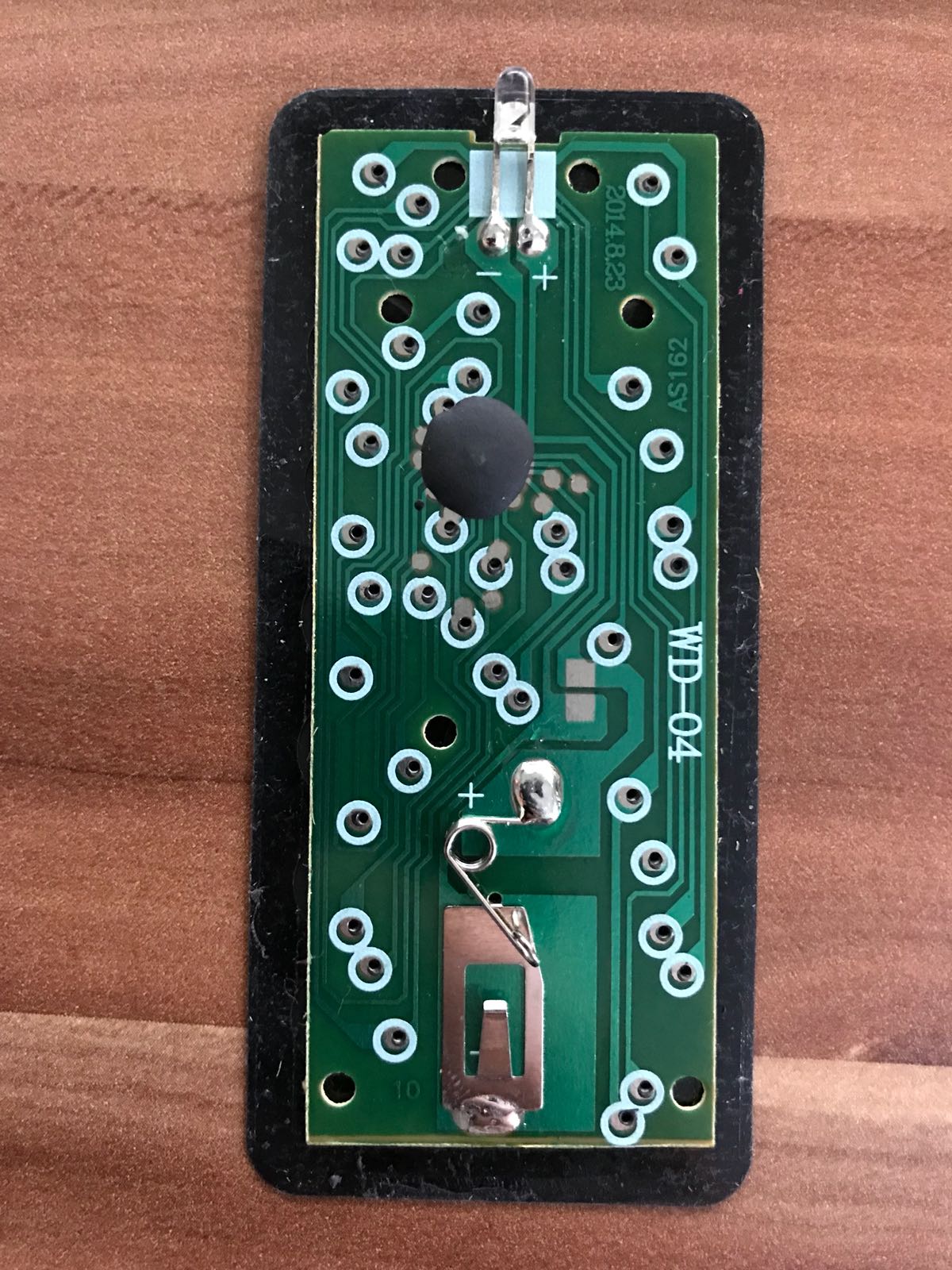

vorneweg: ich bin mit Platinen null vertraut, dafür aber auf
Computerebene gut :-D
Ich habe eine alte IR Fernbedienung auseinander genommen und sehe jetzt
auf die "nackte" Platine. Dabei ist mir die Idee gekommen, diese Platine
per GPIO Pins mit dem Raspberry Pi zu verbinden um später via Pi einen
Druck auf einen Knopf der Platine zu simulieren, der dann wie gewohnt
das Signal der Fernbedienung raushaut.
Ist das Grundsätzlich möglich?
Die Fernbedienungsplatine ist im Anhang angefügt
Danke und Gruß
ja, das kannst du durchaus so machen.
Sicherlich wird deine FB-Tastatur per Matrix angesteuert sein, und
sicherlich musst du "irgendwas" haben, um die Gummit-Tasten deiner FB zu
"simulieren"

Die häufigste Empfehlung war aber es mit Optokopplern an den Knöpfen zu
machen.
Also mit der Ausgangsseite, die Taste überbrücken und die Eingangsseite
einfach wie eine normale LED (also mit Vorwiderstand) an den Raspi.
Vorteil ist dass du kein Wissen über den Schaltplan der Fernbedienung
brauchst und du auch beide getrennt mit Strom versorgen kannst.

Fast keines. Die Polung der Optokoppler wird man schon austesten müssen.

Einfacher als ein Grab von Optokopplern sind 2 Analogmultiplexer
74HC4051.

Funktioniert nur nicht, da die Tasten in der FB in einer Matrix liegen.
JA,
viele Möglichkeiten
1. potenzialfrei unabhängig von der FB Versorgung, über jede Taste ein
Optokopplertransistor, die Opto Dioden werden vom PI gechaltet.
2. Spalten und Zeilen identifizieren, bei gleicher Versorgung mit 3,3V
wäre eine direkte Ansteuerung per Logik 3,3V möglich, aktive Steuerung
der IR finden ob es an Spalten oder Zeilen erfolgt, den Gegenpart welche
der gedrückten Taste entspricht vom PI machen lassen, per Decoder oder
Port.
3. Code aufzeichnen pro Taste und selber mit IR Diode senden
