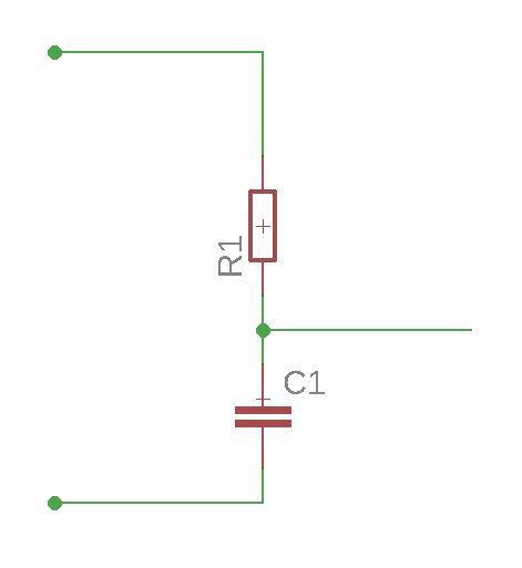

ich hätte eine Frage zum Tiefpassfilter 1.Ordnung. Wozu braucht man
eigentlich den Widerstand in der Schaltung? Das mit der Wechselspannung
am Kondensator habe ich verstanden. Der kapazitive Blindwiderstand ist
frequenzabhängig und sinkt mit steigender Frequenz. Aber wozu der
Widerstand?
Ich bin kein E-Techniker, deswegen die Frage^^
MfG

Lothar M. schrieb:
> Stell dir diesen Widerstand einfach als "oberen" Widerstand eines
> Spannungsteilers vor. Und der "untere" Widerstand ist der
> frequenzabhängige Blindwiderstand des Kondensators.
Ja ok. Ich habe dazu eine Zeichnung gemacht.
Aber es liegen dann doch folgende Szenarien vor:
1.  Frequenz hoch -> die meiste Spannung fällt an R ab -> Am Ausgang
liegen 0V an
2.  Frequenz gering -> meiste Spannung fällt an C ab -> Am Ausgang liegt
dann die volle Eingangsspannung an
Das heißt doch, dass ich doch Tief-und Hochpassfilter in der gleichen
Schaltung habe? Oder nicht?

HildeK schrieb:
> Wenn du R und C vertauscht, dann hast du einen Hochpass.
Ganz genau. Bei tiefen Frequenzen hat dann der Kondensator einen hohen
kapazitiven Blindwiderstand und dort fällt die meiste Spannung ab. Das
heißt, tiefe Frequenzen werden gesperrt, da an R keine große Spannung
mehr abfällt.
