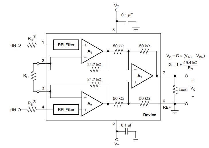

Ich habe einen Instrumentenverstärker wie auf dem Bild im Anhang und
habe noch ein Tiefpass Filter am Ausgang angehängt, mit R=100kOhm und
C=10nF. Nun kann es dazu kommen, dass sich mit der Zeit ein leichtes
Schwingen einstellt. Ist hier ein Tiefpassfilter die falsche Wahl um
anschließend mit dem ADC die Spannung einzulesen? OPA reagieren ja
schnell mal empfindlich auf Ausgangskapazitäten, wobei hier natürlich
100kOhm dazwischen sind.

Bert S. schrieb:
> OPA reagieren ja
Wenn 100kOhm dazwischen sind, dann reagiert kein OPV mehr empfindlich
auf eine Ausgangskapazität. Von der Seite kommt das Schwingen sicher
nicht.
Kommt drauf an. 100kOhm sind schon ziemlich hochohmig. Wenn da "etwas"
eine Schwingung auf dem Kondensator anstößt, kann die schon "relativ"
langlebig sein weil sie wenig gedämpft wird.
Ist halt die Frage, was dein schwingfähiges System ist (z.B. eine
Verdrahtungsinduktivität zusammen mit deinem 10nF Kondensator) und was
die Schwingung auslöst (z.B. das Zuschalten des Sample-Kondensators in
deinem ADC). Vielleicht betrachtest du ja auch nur einen Messartefakt
aufgrund eines ungünstig angeschlossenen Tastkopfs (passiert gerne mal
bei langen Masseleitungen). Ohne konkrete Vorstellung davon, was das
schwingt, ist vieles möglich. Bilder von deinem Messergebnis und deinem
Messaufbau könnten evtl. helfen.

Falls du von dem 100 kOhm 10n Kondensator direkt in den ADC gehst, wird
das nur dann was, wenn im ADC ein Pufferverstärker integriert ist.
Ansonsten muss sowas vor den ADC. Alternativ 50 Ohm 20 µF als Filter.
