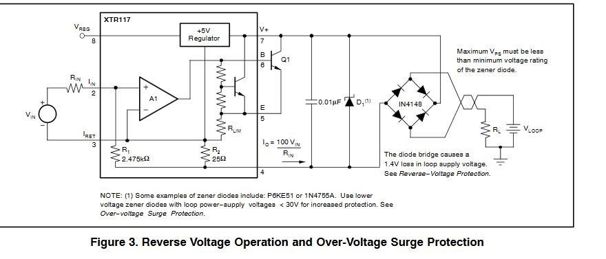

ich würde gerne ein Signal 4...20mA mit nem Controller erfassen.
Was benötige ich dafür ?
ADC,
Transimpedanzwandler
etc.?
also z.B. den hier
http://www.analog.com/media/en/technical-documentation/data-sheets/2485fd.pdf
plus einen OP für Ström Spannungswandlung
gibt es da zufällig schon ICs, die das alles drin haben?.....
schließlich ist das ja ziemlich "Standard" arrgh

Matthias S. schrieb:> Spassig wirds nur, wenn die Bürde erdfrei sein soll.
auch nicht wild, passenden µC oder ADC, potenzialgetrennt per DC/DC Sim1
und per Optokoppler digital austakten, SPI, seriell o.ä. unter 10,-
H.Joachim S. schrieb:> Normalerweise reicht aber ein popeliger Widerstand.
Naja, wenn er mit 24Bit Auflösung (sein Link auf den ADC) messen will,
dann darf der Widerstand nicht mehr popelig sein ...
HildeK schrieb:> dann darf der Widerstand nicht mehr popelig sein ...
Naja, popelig darf er schon sein, nur seinen Wert sollte er genau
einhalten. Das die Referenz dann mindestens so genau sein sollte,
versteht sich. Allerdings erschliesst sich mir gerade nicht, wieso man
eine Stromschleife mit 24bit Auflösung messen sollte. Das tun nicht mal
die Jungs im Atomkraftwerk.
Normalerweise nicht, weil: üblich ist, dass die Controllerseite die
Stromversorgung liefert, der Sensor ist passiv und versorgt sich aus der
Stromschleife, also aus den mindestens 4 mA.
Ein Widerstand genügt nur, wenn der Sensor eine eigene Stromversorgung
hat, was bei Sensoren eher unüblich ist, z.B. weil man dann nicht nur
die 4..20mA verlegen muss, sondern auch eine Netzsteckdose.
Das geht mit dem RCV420 natürlich auch, man braucht zusätzlich nur z.B.
+12 V.
Georg
georg schrieb:> Normalerweise nicht, weil: üblich ist, dass die Controllerseite die> Stromversorgung liefert, der Sensor ist passiv und versorgt sich aus der> Stromschleife, also aus den mindestens 4 mA.
Ups - da habe ich ja die ganzen Jahre alles falsch gemacht. Zum Glück
funktioniert es trotzdem.

Christian Z. schrieb:> Was benötige ich dafür ?
Einen Widerstand mit 200 Ohm. Damit kann auch Überlast > 20 mA vom µC
erkannt werden.
Christian Z. schrieb:> Bitte um nähere Erläuterung...........
Was willl man da erläutern? Der kann unterscheiden, ob ca. 20mA fliessen
oder deutlich weniger (mark/space).
Wo die Grenzen genau liegen weiss ich nicht mehr, kann man googlen.
Einen 4..20mA-Analogwert kann man damit jedenfalls nicht auswerten.

Olaf schrieb:> Du befindest dich also in einem Bereich wo die Moeglichkeiten von 4-20mA> noch nicht so richtige nutzt werden.
Der Vorteil eines 4 - 20 mA Sensors ist die 2-adrige Fremdversorgung
inkl. Erkennung von Kabelbruch. Das nutze ich aus.
> Deshalb laeuft er auch mit 18V. Man geht davon> aus das in der Praxis einiges an Spannung an einem langen Kabel abfallen> kann
Er läuft mit 18 V, weil er zumeist mit 24 V STeuerungen verwendet wird.
Mal überschlägig gerechnet haben 100 m 0,14 mm² einen Gesamtwiderstand
von rund 25 Ohm. Bei 20 mA fallen dort max. 0,5 V ab. Geschenkt!
Meine Sensoren vertragen 10 - 30 V. Da ist genug Spielraum - auch bei
langen Leitungen.

Was hast du nur immer mit deinen vielen Bits? Braucht in dem
Zusammenhang kein Mensch, macht auch keinen Sinn und bekommst du auch
nicht annähernd gebaut. Es steckt mehr dahinter, als den
Beispielschaltplan des Wandlers auf Steckbrett oder Platine
zusammenzufädeln. Selbst 16Bit sind schon sehr sportlich. Bekommst du
verlässliche 12bit zusammen - das sind rund 0,02% - kannst du froh sein.
Ansonsten scheinst du nicht in der Lage zu sein, ein Datenblatt zu
lesen. IXCE sind Ausgänge,damit kannst du nichts messen. Back kleinere
Brötchen für den Anfang!
