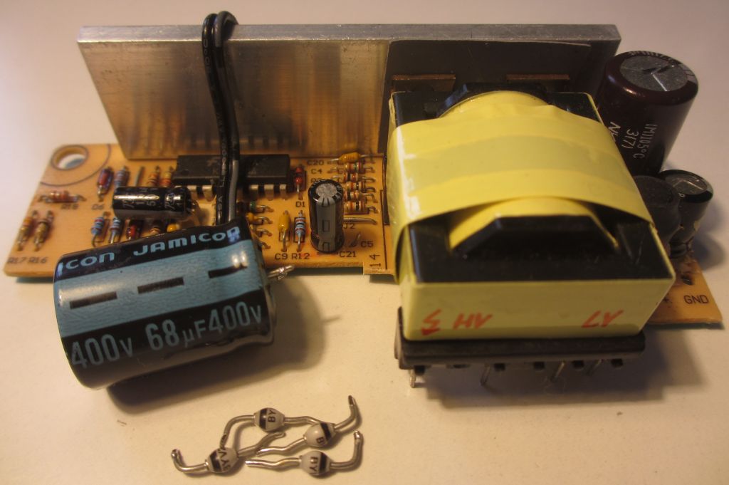

ab & an benötige ich höhere DC Spgen sehr kleiner Leistungen, u.a. für
Röhren. Da meine Netzteile das so nicht liefern, dachte ich an das
upcycling einer alten 12V->230V Wandlerplatine (KFZ). Der 230V AC Teil
wurde entfernt da Schrott, aber der Wandler läuft noch.
Sehe ich es richtig, dass ich außer dem üblichen TL431 mit Optokoppler
nicht viel bräuchte, um den primärseitigen KA3525 zu regeln und eine
"einiger Maßen" stabile DC Spg zu erzeugen?
Ich habe NATÜRLICH Respekt vor dem 68u/400V Elko und möchte vermeiden,
dass ich etwas übersehe - vielleicht hat hier ja schon jmd
Erfahrungswerte gesammelt?
Wie stelle ich sicher, dass der Konverter nicht hochläuft, denn afaik
würde der ja nur gebremst, wenn der TL431 aufgrund erreichter
Ausgangsspg zurückregelt - wenn hier ab etwas nicht stimmt, dann gehts
"steil bergauf" - oder? Daher wäre ja eigentlich eine "aktive Freigabe"
besser?
Ja, ich weiß, sowas kann man fertig beim Chinesen kaufen - aber ob das
dann besser ist, ist unklar. Und gelernt hat man auch nichts.
Edit: Interessante Grundlage dazu:
https://www.elektroniknet.de/stabilisierung-durch-filter-160.html
Danke, Klaus.

OP #5447358
Hallo Matthias,
Danke für den Hinweis. Ja, ich dachte auch an galv. gekoppelt, aber
irgendwie...wäre es...einfach schöner, das anders zu machen :) Aber vll
teste ich das Prinzip erstmal so und überlege dann, ob der Mehraufwand
lohnt.
Das mit dem "kleineren Pi-Filter" werde ich beherzigen, guter Tip! Der
68uF ist übriegns der originale Elko, den hatte ich aufbewahrt.
-> ESLs?
Klaus.

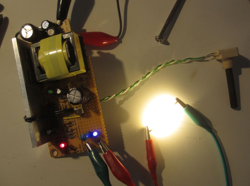

OP #5462650
...so, die Filamente leuchten - war eigentlich ganz easy wenn man die
Originalschaltung mal kapiert hatte.
Mit dem kleinen Poti stellt man Umin ein, die blaue LED hängt über 150k
direkt an Umax 400V. Die rote LED sagt "Power Good" (der KFZ Wanlder
schaltet selbsthaltend bei Unterspg ab), die grüne "zeigt" den Tastgrad
an. Die Regelung ist aber noch nicht perfekt, bei kleinen Spg und damit
Last flimmert das Filament.
Bis jetzt habe ich auch noch keinen gelatscht bekommen...abwarten :)
Klaus.
#5463846
"Sehe ich es richtig, dass ich außer dem üblichen TL431 mit Optokoppler
"einiger Maßen" stabile DC Spg zu erzeugen?"
Eine eingangsseitige Strombegrenzung, die schnell genug anspricht, wäre
wohl kein überflüssiger Luxus, auch wenn es bereits funktioniert, soweit
getestet.
