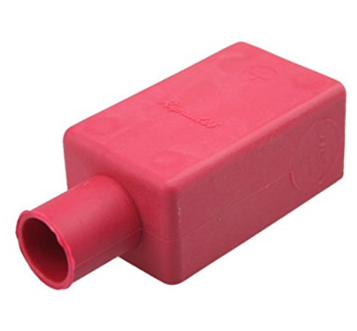

Gast #5447844
Das wäre eine Idee, danke...
Im Internet gibts noch sowas wie im Anhang. Scheint mir aber auch nicht
das Richtige zu sein.
Kennt niemand einen Onlineshop, der sowas anbietet? Solche Batterien
muss man doch auch irgendwie an den Polen abdecken können, oder etwa
nicht?

Gast #5448255
Es geht um Kurzschlussschutz für den Einbau in ein Metallgehäuse. Es ist
zwar noch etwas Platz zum Metall, aber bei Verformung o.ä. könnte das
Material eben die Pole berühren.
Jemand schrieb:
> Wie leicht zu entfernen müssen die Kappen sein?
Es muss evtl. mal ein Batteriewechsel stattfinden können. Das wird
sicherlich eher die Ausnahme sein, kann aber vorkommen. Daher sollten
die Kappen schon die Möglichkeit bieten, sie ohne riesigen Aufwand
wieder zu entfernen.
Sowas wie oben angehängt wäre grundsätzlich schon geeignet, passt aber
von den Abmessungen nicht. Und die Öffnung für das Kabel liegt auch an
der falschen Stelle - das könnte man aber vielleicht irgendwie noch
vernünftig hinbekommen...
