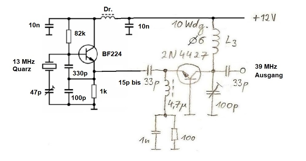

Hallo Weis jemand woher ich einen 39 Mhz Quarz oder Q-oszillator bekomme ohne ihn anferigen zu lassen? Gruß Silvio

Du brauchst keinen 39 Mhz Quarz. Du brauchst eine Lösung und meinst dafür einen 39 Mhz Quarz zu brauchen. Schreib doch lieber mal die Randbedingungen deines "Problems".

Ja ok, wäre aber am einfachsten. 39Mhz sind für den Ref Oszillator in einem KW TRX 1.ZF 45 Ref.Osz. 39 Mhz 2.ZF 6Mhz Digi-Key liefert dazu nicht weniger als 75 Ergebnisse. https://www.digikey.at/products/de/crystals-oscillators-resonators/crystals/171?k=&pkeyword=&pv7=1&FV=ffe000ab%2Cmu39MHz%7C2150&quantity=0&ColumnSort=0&page=1&pageSize=25

Jürgen W. schrieb: > Digi-Key liefert dazu nicht weniger als 75 Ergebnisse. > > https://www.digikey.at/products/de/crystals-oscill... Der TE will bestimmt kein ganzes Reel zu 3000 oder 6000 Stück kaufen. @TE: Nimm einen 13MHz Quarz und lass ihn auf dem 3.OT schwingen.
#5447750
Silvio schrieb: > 39Mhz sind für den Ref Oszillator in einem KW TRX Da nimmt man ein kleines PLL-chen. Dann ärgert man sich auch nicht wenn man den Frequenzplan über den Haufen schmeisst (schmeissen muss). hinz schrieb: > Nimm einen 13MHz Quarz und lass ihn auf dem 3.OT schwingen. Das muss Mann erst mal können, und dann muss es der Quarz auch noch ermöglichen ....

Beo Bachter schrieb: > hinz schrieb: >> Nimm einen 13MHz Quarz und lass ihn auf dem 3.OT schwingen. > > Das muss Mann erst mal können, und dann muss es der Quarz auch > noch ermöglichen .... Kinderkram.
#5447761
Beo Bachter schrieb: >> Nimm einen 13MHz Quarz und lass ihn auf dem 3.OT schwingen. > > Das muss Mann erst mal können, und dann muss es der Quarz auch > noch ermöglichen .... Ja da wäre noch das Platzproblem mit dem 3.OT hinz schrieb: > Kinderkram. Silvio schrieb: > Ja da wäre noch das Platzproblem mit dem 3.OT Man könnte es zur Not mal so versuchen. Die Werte sollten noch etwas fine-getunt werden. Das Platzproblem wäre damit nicht gelöst, aber um eine extra Quarz-Anfertigung käme man so drum rum.
#5447874
Ja danke, werde das mal aufbauen und testen dann ggf mit SMD versuchen und irgendwie unterkriegen. Gruß Silvio

Silvio schrieb: > einen 39 Mhz Quarz 39MHz-Quarze dürfte es wohl kaum geben. Normal sind da Quarze, mit etwa 13MHZ Grundwelle, die durch die Beschaltung (Oszillatorschaltung) dazu gebracht werden, auf der 3.Harmonischen (Oberwelle) zu schwingen. Andre Lösung: einen Oszillator mit SI 570 oder verwandten ICs kaufen und ihn auf 39 MHz Ausgangsfrequenz programmieren. m.W. gibts auch solche Oszillatoren bereits fertig, auf fast beliebige Wunschfrequenz programmiert.
