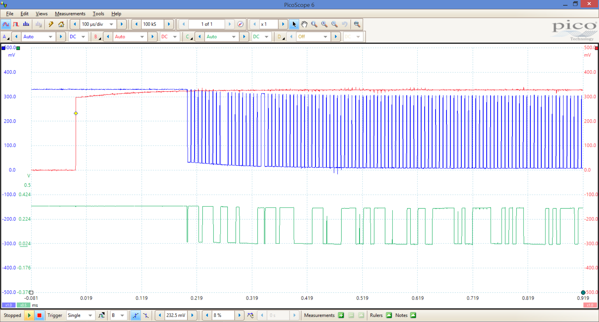

Ich habe eine Stm32-Schaltung, wo 8 Druck-Sensoren (Infineon DPS 310)
hinter einen I2C-Switch (TI TCA9548) bedient werden.
D.h. ich lese der Reihe nach Druck-Werte aus.
Nach mehreren Resets hintereinander (Power on, aber auch SW-Resets),
kann ich plötzlich einen Sensor nicht mehr ansprechen.
Man sieht das auf dem Bild:
Grüne-Linie = SDA, da wird erst Start, und dann 0x70 gesendet (=die I2C
Adresse des TCA), im 2. Byte 0x02 (=der 2. Sensor hinter dem Switch).
Im Grid ganz rechts, ab ca 160ms sollte die SDA nach high gehen, aber
das tut sie nicht.
Das i2C Flag "I2C_ISR_BUSY" geht nicht auf Reset und ein Timeout
passiert.
Wenn ich mehrmals einen SW-Reset mache, bekomme ich immer das gleiche
Fehlerbild, d.h. der gleiche Sensor hinter dem Switch funktioniert
nicht.
Ziehe ich die Spannung komplett ab, dann geht es ca 10x, bis irgendein
anderer Sensor das gleiche Fehlerbild hat.
Wo kann ich suchen? SW/HW?
Ich vermute, dass bei häufigen Resets irgendein Sensor in einen
bad-State kommt, wo er nur durch Power-off wieder rauskommt.
Die 8 Sensoren haben leider keine Reset-Leitung, ich kann sie nicht vom
uC aus resetten.

Auf dem Bild ist aber SCL High.
Vermutlich zieht der Sensor SDA auf Low da der Sensor aktuell ein Bit
auf den
Bus legt.
Bei meinem xMega war das der Fall wenn ich ihn neu geflashed hatte und
der Reset vom Programmer während einer Übertragung auf den I2C gekommen
ist. Der
FRAM hatte dann das Bit noch auf dem Bus da noch nicht alle 9 Takte
gekommen waren.
Gruß JackFrost

Am Ende von deinem Bild ist SDA low und SCL High. Normal würdest du hier
dann Start + Adresse senden wollen , oder ?
Gruß JackFrost

Das muß so sein, wenn das Reset einen gerade laufenden I2C-Transfer
abwürgt und der Slave gerade ein low-Bit sendet.
Ich kenne keinen HW-Master, der sowas auflösen kann. Du mußt die Pins
als IO konfigurieren und zu Fuß SCL 9* takten.

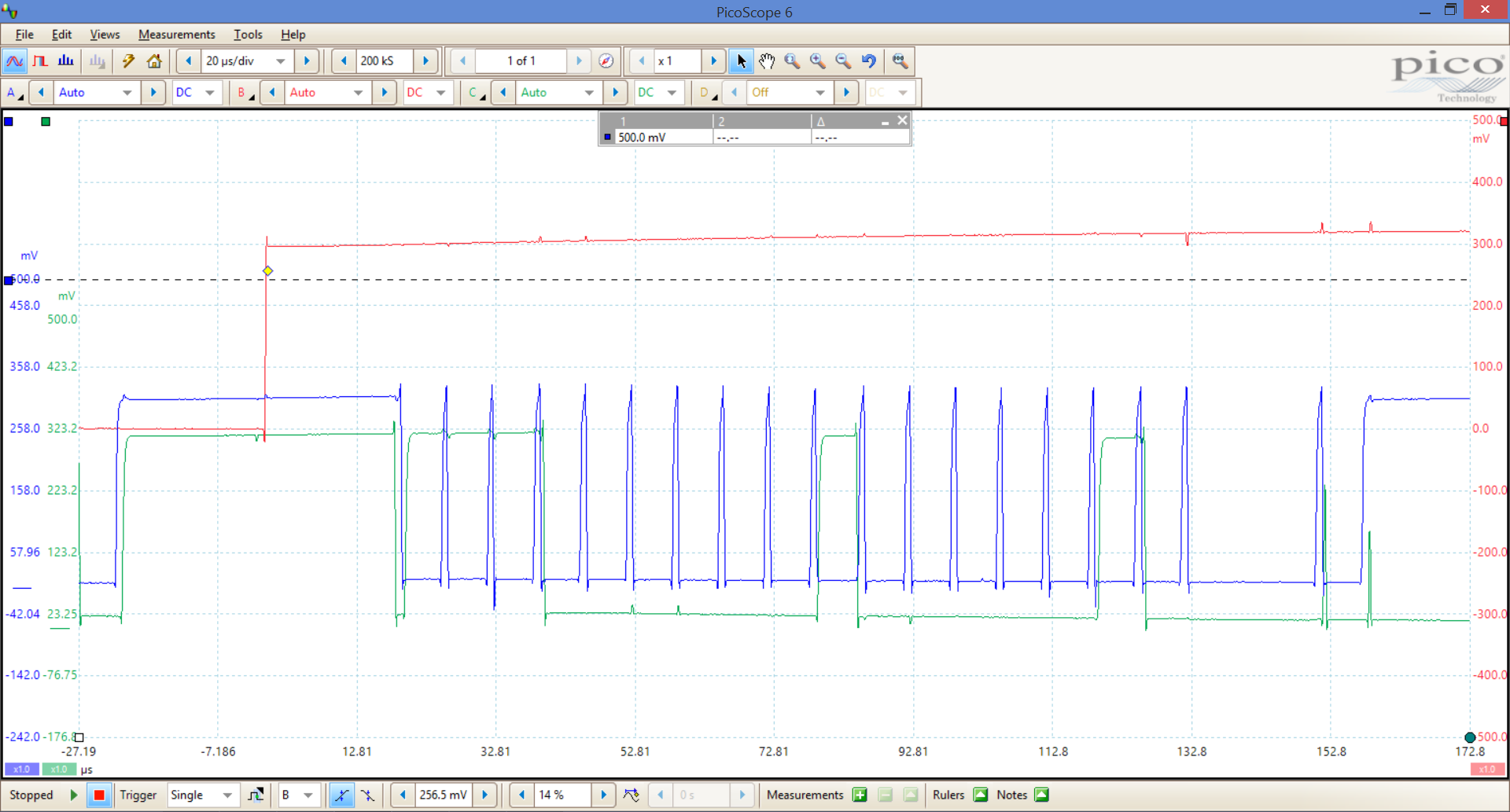

nur mal eine Frage zu den Diagrammen:
1) Mach mal bitte eine Aufnahme mit einem gezoomten Ausschnitt von
SCL/SDA. Ich würde gerne mal die exakten Zeiten und Flanken sehen. Dann
auch bitte mal die SCL und SDA direkt untereinander positionieren (z.B.
bei Deinem dps_def.png).
2) Entweder stimmt die Oszi Anzeige der Pegel nicht, oder falls doch,
hast Du ein wirkliches Problem, wenn die Slaves nicht alle mit 1V
arbeiten.
TK

Gast #5477995
Der Fall tritt sehr selten auf, ca 1x pro 400 Resets.
Und es dauert etwas, die Bilder (single-shot) zu machen.
Bei beiden Bildern sieht man die I2C-Adresse (0x77), das R/W-Bit,
korrekt.
Nur dann gibt der korrekte Sensor das ACK-Bit, der andere nicht.
> von SCL von low nach hochohmig erstmal warten, bis SCL auch wirklich
high ist.
Ok, das habe ich nicht gemacht. Ich habe sehr langsam getaktet mit 32Hz
(d.h. Pegelwechsel mit 64Hz), und bin davon ausgegangen, dass das
langsam genug ist.
Auch vermutete ich, dass es jetzt ein anderes Problem ist.
In den Fällen, wo ich mit Freitakten erfolgreich war, hat der Slave SDA
auf low gehalten, und der ganze I2C-Bus war nicht mehr funktional.
(siehe Bild vom Eingangspost)
Das konnte ich immer mit Freitakten lösen.
Hier geht SDA sofort wieder auf High, und der restliche Bus bleibt
funktional.

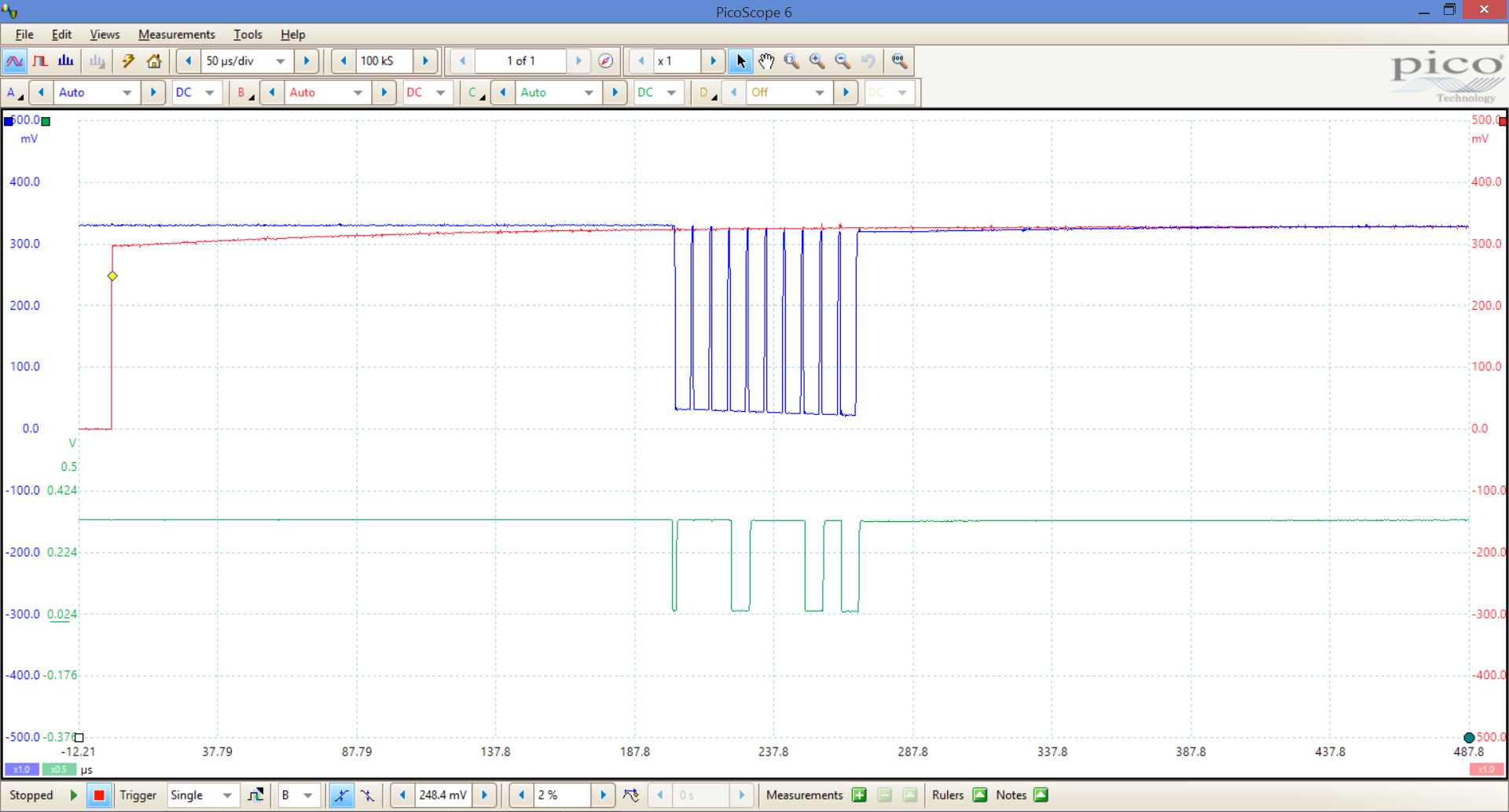

Habe das Freitakten geändert, d.h. 1. nach jeden Downpuls: von Ausgang
zu Eingang (hochohmig) schalten,
2. dann schauen, wann Pegel nach high geht,
3. auf Ausgang schalten, dann wieder einen Down-Puls.
insgesamt 9x
Aber Problem noch nicht gelöst.
Im Datenblatt vom DPS310 steht beim I2C-Interface, dass SCL-Pulsbreite
mindestens 20% sein soll.
Aber die ist in meinem Fall wesentlich kleiner, vermutlich 5-10%. (siehe
Bilder)
Ich kann auch kein Register beim Stm32F0 erkennen, wo man einstellen
könnte.
(Bzgl anderen Fragen: Die Spannungspegel stimmen alle, 3.3V, in den
Oszi-Bildern ist das skaliert)
Du schriebst:
>Bilder)
Oder hast Du einen 1:10 Tastkopf im Einsatz?
Fazit:
Nach doch noch mal Bilder mit ZOOM auf 8 Takte / Daten
TK
