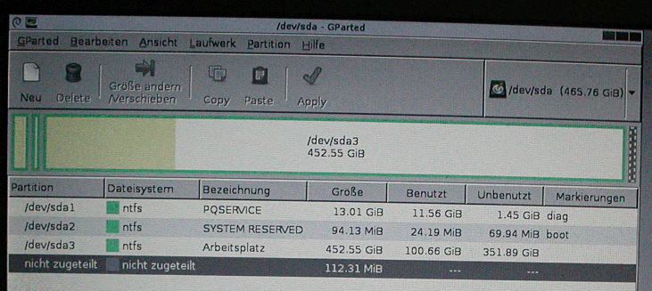

Hallo zusammen, ich habe schon mehrfach Betriebssysteme von HDD auf SSD geklont (2 XP-Pcs und 1 Win 7 PC, Eigenbau, 1 Acer Notebokk mit XP und ein Netbook mit XP). Nur jetzt habe ich das Notebook meiner Göttergattin umstricken wollen. Es ist eine Acer Travelmate mit werkseitiger WIN7 Installation. Das Klonen von HDD aus die SSD habe ich mit Acronis erfolgreich durchgeführt, d.h., das Notebook läuft wieder. Wie erwartert stimmt aber das Alignemnt nicht laut AS SSD Benchmark. Also gparted gestartet und die Partitionen "aligned". Nur danach lief nichts mehr. Vor dem eigentlichen Start von WIN 7 gabe es eine Fehlermeldung (habe ich leider nicht photographiert) mit E00000irgendwas und die Anmerkung, das ich einen "Reparaturinstallation" durchführen soll.?????? (Selbstgebrannte Recovery-CDs habe ich vorliegen). Ich habe das Algnment dann mit Partition Wizard durchgeführt, selber Effekt. Nun, was soll ich wie machen? Aktuelle ist die SSD also Misaligned (läuft aber). Screenshot siehe Photo. Da sind drei Partitionen: PQSERVICE, System Reserved / Boot, und Arbeitsplatz.. hat einer hier Erfahrung mit diesem problem, müßte bei allen Acer Notebooks mit WIN 7 so sein. Ach ja, bitte keine Tips a la "Neuinstallation".

Danke für die vielen Antworten. Nochmals zur Verdeutlichung des Problems: Das Clonen auf die SSD hat einwandf´rei funktioniert. Nur startet das System nicht mehr, wenn ich das Alignemnt mit Hilfe von gparted oder auch mit dem partitionwizard (den hatte ich auch probiert) korrigiert habe. Das Problem liegt IMHO in der Startpatition, die, so denke ich, einen festen Offset zur "Arbeitsplatz" -Partition benötigt, oder die auf einen feste Adresse verweist. ???

Vmtl. ein Problem mit dem Bootloader. Beschaffe dir ein Installationsmedium von win 7 (iso auf stick genügt) und starte die Reparatur. Mit etwas Glück wird die Installation erkannt.
Hanns-Jürgen M. schrieb: > Nur startet das > System nicht mehr, wenn ich das Alignemnt mit Hilfe von gparted oder > auch mit dem partitionwizard (den hatte ich auch probiert) korrigiert > habe. Ich kann gut verstehen, daß Windows allergisch reagiert, wenn man nachträglich am Dateisystem rumpfuscht. Daher eben mein Vorschlag, erst zu partitionieren und danach das Systemabbild einzuspielen. Fremdtools braucht man dazu nicht, die Windows Bordmittel reichen aus.

Hanns-Jürgen M. schrieb: > Das Clonen auf die SSD hat einwandf´rei funktioniert. Hat es nicht. Zum einwandfreien Clonen der Systemplatte gehört auch das Anpassen des Alignments, wenn nötig. Jede Clone-Software, die nicht gerade aus der "Vor-SSD-Steinzeit" kommt, sollte das beherrschen. (Wenn "dd" aus den 1970ern verwendet werden soll: partitionsweise kopieren, nicht die ganz Platte. Dann geht das auch damit) Das Alignment erst nach dem Clonen hinzuwurschteln ist, je nachdem wie es implementiert ist, fehlerträchtig bis SSD-Lebensdauerraubend...

Hanns-Jürgen M. schrieb: > Das hat auch geklappt, die 100 MB > Bootsection ist nun aligned, aber der "Arbeitsplatz" nicht. Du hast dir das Programm offensichtlich gar nicht richtig angeschaut. Das bietet die Möglichkeit, alle Partitionen zu alignen, bevor es ans Klonen geht. RTFM
Hallo Hanns-Jürgen M., erst einmal solltest Du sauber diagnostizieren, vielleicht ist der Fehlerhinweis falsch?! Starte Dein Linux-System starte eine Konsole, eventuell als Admin und rufe parted auf: parted /dev/sda unit b print all > tab.txt Die tab.txt bitte hier im Forum zeigen. "/dev/sda" steht für die betreffende Platte. Eine Übersicht vorhandener Platten und deren Namen siehst Du mit lsblk Infos über die physische und logische Sektorgröße der SSD findest Du auch mit smartctl -a /dev/sda > smart.txt laufen. Für "/dev/sda" musst Du den Namen Deiner Betriebssystemplatte einsetzen. Eventuell musst Du smartctl nachinstallieren und den Befehl als Admin absetzen. Linuxmint sagt Dir z.B. direkt in der Fehlermeldung, wie Du das machst. Der Befehl erzeugt ein Smartlog in der Datei smart.txt. Ganz oben findest Du ein paar interessante Parameter, wie z.B. physikalische und logische Sektorgröße Deiner SSD. Dann bitte mit den Ergebnissen wieder hier melden. :) Hallo michael_, michael_ schrieb: > Wie ich das so sehe, wird man keine externen Tools brauchen. > > Siehe: > > https://answers.microsoft.com/de-de/windows/forum/... > > Vor allem Abschnitt: > > TRIM und Garbage Collection Das stimmt leider nicht. Wenn die Cluster des Dateisystems gegenüber den Sektoren der SSD verschoben sind, verdoppelt sich im ungünstigsten Fall die Anzahl der Schreibvorgänge.

A. K. schrieb: > Das Misalignment kommt von einem vorher installierten Win-XP, das aus > einer Zeit stammt, als weder SSDs üblich waren, noch HDDs mit > 4K-Sektoren. Das Acer Notebook war fabrikneu und werksseitig mit WIN7 64bit ausgestattet.
Nun, Ursache scheint die BCD-Datei resp der bootmgr ist der "versteckten" Patition zu sein. Das müßte doch irgendwie zu bearbeiten sein?? Wie?? Ich habe mir easyBCD inctalliert, das aber nur die BCD Datei meinen Hauptrechners bearbeiten und nicht die BCD Datei auf der laptop-Festplatte (hängt aktuell über USB an meinem Hauptrechner) kann. Ob das MS Kommandozeilen- Programm bcdedit da mehr kann, weiß ich nicht. Vlt gibt es ja etwas brauchbares klauffähiges für Linux, dann könnte ich das Notebokk mit einer LINUX Live-CD starten??
Hanns-Jürgen M. schrieb: > Das Acer Notebook war fabrikneu und werksseitig mit WIN7 64bit > ausgestattet. Dann sollte es eigentlich nicht misaligned sein. Wo fangen denn die Partition an, in 512er Blöcken gerechnet? Bei XP wäre die erste Partition an Block 63.

Es gibt da 3 Partitionen und den Bootmanager. Wenn man Partitionen verschiebt, muss man meistens nachher den Bootmanager reparieren, egal ob es der von Windows ist oder Grub von Linux. Dafür gibt es in beiden Fällen Bordmittel. Man muss nur den PC überhaupt zum Laufen kriegen, z.B. mit einem Windows-Installationsmedium oder mit einer Linux-Live-DVD. Georg

A. K. schrieb: > Hanns-Jürgen M. schrieb: >> Das Acer Notebook war fabrikneu und werksseitig mit WIN7 64bit >> ausgestattet. > > Dann sollte es eigentlich nicht misaligned sein. Wo fangen denn die > Partition an, in 512er Blöcken gerechnet? Bei XP wäre die erste > Partition an Block 63. Ja, danke, das war die Initialzündung zur Lösung. Das, was ich bislang gemacht hatte, war offenbar falsch, aber mit gutem Willen :-) Dem Hinweis folgend, daß WIN7 Installationen sich auch bei mechanischen HDD an "1024" resp. "4096 (4k) " ausrichten, das mir nicht bewußt war, habe ich zunächst das Alignment der Harddisk gechecked. Und siehe da, AS SSD Benchmark zeigte keinen Fehlalignment. Das ließ mich stutzen, warum war dann die 1:1 Kopie mit Partition Magic misaligned? (Bei Acronis 2009 war das ja zu erwarten) Vermutlich war ich die ursache, da ich die "Arbeitsplatzpartition" um ein paar 100 MByte verringert hatte. Obwohl, auch das hätte das Alignment eigentlich nicht stören sollen??? Jetzt habe ich eine 1:1 Kopie der Quellplatte auf die glücklicherweise gleichgroße SSD machen lassen. Und, oh Schreck, oder oh Glück, das Alignment stimmt auch auf der SSD: BOOTpartition (versteckt) Start bei 27265024, Ende bei 27469823, Länge also 204800 fuer 100 MByte Arbeitsplatz Start bei 27469824, Ende 976771971 Das waren dann volle zwei Arbeitstage für die Katz... Ich Trottel! Danke für eure Hilfe und Geduld. yogy
Hallo Hanns-Jürgen M., Hanns-Jürgen M. schrieb: > Jetzt habe ich eine 1:1 Kopie der Quellplatte auf die glücklicherweise > gleichgroße SSD machen lassen. Und, oh Schreck, oder oh Glück, das > Alignment stimmt auch auf der SSD: > > BOOTpartition (versteckt) Start bei 27265024, Ende bei 27469823, Länge > also 204800 fuer 100 MByte > Arbeitsplatz Start bei 27469824, Ende 976771971 deswegen habe ich ja oben geschrieben, wie Du das Alignment kontrollieren kannst. Wie bist Du an die exakten Angaben gekommen? Unter Windows? Unter Linux? Womit?
