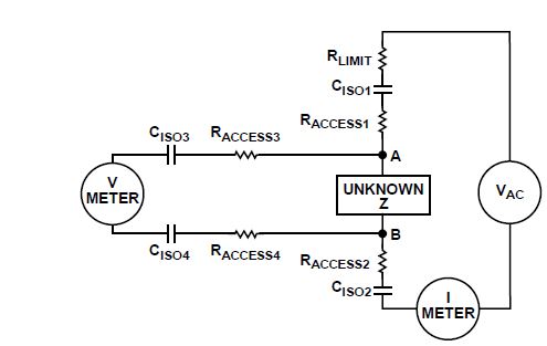

was bedeutet der Begriff "discrete isolation capacitors"? Ich habe
folgende Schaltung, die ich angehängt habe. Zwischen den Punkten A und B
soll die Impedanz gemessen werden. Die Kondensatoren sorgen doch dafür,
dass keine Gleichspannung zwischen A und B anliegt oder?
MfG
(Firma: Schweigstill IT) Persönliche Seite #5448116
Dadurch werden eigentlich Kondensatoren beschrieben, die kein Elektrolyt
enthalten. Allerdings ist das nicht so ganz präzise, denn gemeint sich
sicherlich ungepolte Kondensatoren. Es gibt nämlich durchaus ungepolte
Elektrolytkondensatoren und gepolte Kondensatoren, die keine
Elektrolytkondensatoren im engeren Sinne sind.
Möglicherweise sollen aber durch die Beschreibung "discrete isolation
capacitors" auch die heutzutage sehr gebräuchlichen hochkapazitiven
Keramikkondensatoren mit ferroelektrischem Dielektrikum ausgeschlossen
werden, sog. Klasse-2-Kondensatoren, da diese eine sehr starke
Spannungsabhängigkeit der Kapazität aufweisen.
Daher bleiben womöglich nur die Kondensatoren mit Kunststofffolien,
Papier, Glimmer, Öl, Luft/Gas/Vakuum und paramagnetischer Keramik als
Dielektrikum übrig.

Naja die kondensatoren (zwei gegenüberliegende platten die keinen
direkten kontakt haben) blocken jedenfalls mal DC. Ob das nun direkt als
galvanisch getrennt gilt weis ich nicht, aber da es elektrisch keine
direkte verbindung gibt sage ich einfach mal: Ja, das sollte einer
galvanischen trennung gleich kommen.
Gast #5448357
Richtig, @Baum.
Eine galvanische Trennung ist mit Kondensatoren ebenso gegeben, wie mit
einem Transformator. Definitionsgemäß muß Gleichstrom vermieden sein.
Und damit auch der getrennte Teil auf - in Grenzen - beliebigem
Potential zum "Rest" liegen können, bzw. vor jenem Potential geschützt
sein. Dies ist bei beiden Möglichkeiten gegeben.
Daß beides etwas unterschiedliche Eigenschaften aufweist, sollte klar
sein.

Danke, ich habe vor kurzem zwei fernspeiseweichen gebaut.
Dort wird im signalweg ein kondensator zum "Entkoppeln" der HF in den
signalweg geschaltet.
Oben im schaltplan sind die kondensatoren zum "V-Meter" auch im
signalweg wenn ich das richtig interpretiere.
Also ist "Entkoppeln" auch nichts anderes als "Galvanisch trennen".
Entsprechend kam mir das logisch vor.
Malzbier schrieb:
> Die Kondensatoren sorgen doch dafür, dass keine Gleichspannung zwischen
Genau.

Ich verwende für solche (Gerade in der HF) anwendungen gerne
Keramikkondensatoren (Trimmbare, Scheiben, Doorknob, SMD) mit hoher
spannungsfestigkeit. Also so ab 1KV aufwärts, die überleben dann auch
fehlanpassung ganz gut. Oder Luft/Vakuum-Drehkondensatoren.
Ich würde mich im bereich der ersatzteile für Automatische antennentuner
umsehen.
Da finden sich garantiert passende Kondesatoren für den anwendungszweck.
Was auch geht ist Koaxkabel, RG213 zb. Mit bekannten daten kann man sich
eben schnell einen kondensator "Schneiden.
