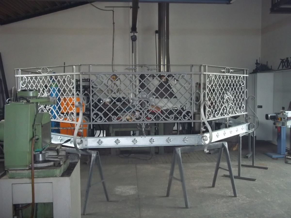

#5449866
Alles richtig:
Grundsätzlich ist es aber so, dass Schweißnähte mit Elektroden,
wenn sie gut aussehen, auch gut sind.
Das gleiche gilt für WIG- Nähte.
Nur beim Mig-Mag sind Nähte möglich, die gut aussehen und nichts
aushalten.
( Wir verwenden in unserer Schlosserei alle Verfahren.
Es kommt immer darauf an, was es werden soll.)
So ist das Autogenschweißen zu Reparatur 100 Jahre alter Zierblätter
am Schmiedegeländer unschlagbar.
Grüße Bernd
Gast #5449893
Bernd F. schrieb:
> Hier ein aktuelles Projekt aus der Werkstatt:
Das sieht doch schon gut aus. Tipp: Für evtl. zukünftige aufwendigere
Verschnörkelungen kann man auch aus Kugeln, aus alten großen
Kugellagern, Weintraubenstauden herstellen und diese mit ins Geländer
als Verzierung einschweißen.
Bild: Kerzenständer aus Eisenschrott.
