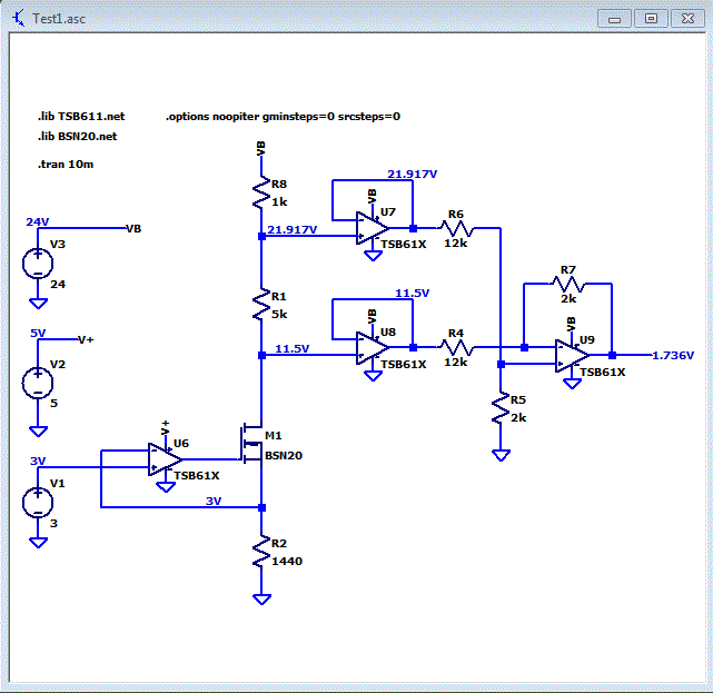

in der Schaltung ist ein Stromregler mit Spannungsmessung über
impedanzgetrennten Subtrahierer zu sehen.
Der Errorlog gibt mir sowas wieder:
WARNING: Less than two connections to node U1:VB_2_VREF.  This node is used by E:U1:58.
WARNING: Less than two connections to node U2:VB_2_VREF.  This node is used by E:U2:58.
WARNING: Less than two connections to node U4:VB_2_VREF.  This node is used by E:U4:58.
WARNING: Less than two connections to node U5:VB_2_VREF.  This node is used by E:U5:58.

Könnt ihr mir ein paar Tipps geben woran das liegt? Ich habe die
original .subckt vom Hersteller verwendet.
Danke für eure Hinweise!

#5449601
> Simulation dauert zu lange
LTspice probiert hier mehrere Lösungsverfahren. Da es erst mit dem
vorletzten klappt, dauert das. Mit dem nachfolgenden SPICE-Directive
habe ich die ersten 3 Methoden übersprungen. Dadurch hat man ganz
schnell das Ergebnis.
.options noopiter gminsteps=0 srcsteps=0
> WARNING: Less than two connections to node U6:VB_2_VREF.  This node is used by
E:U6:58.
Ignorieren. Das ist kein Fehler.
> Instance "m:u9:_nmos1": Length shorter than recommended for a level 1 MOSFET.
Das Mosfet-Modell Level=3 stammt aus der Zeit als L und W im Bereich von
10u waren. Da hier L=1u ist kommt eine Warnung, weil es sein könnte,
dass die zugrunde liegenden Gleíchungen dafür nicht optimal sind. Das
ist jetzt keine Besonderheit von LTspice sondern es betrifft alle
SPICE-Programme da diese im Prinzip exakt die selben
Transistor-Gleichungen verwenden.
Noch ein Tipp.´
Der TSB211 hat keine Rail-to-rail Eingangsstufe. Die Eingangsspannung
darf nur von 0V bis 1V unterhalb der Versorgungsspannung sein.
Da das Opamp-Modell die gleiche Netlist-order wie das symbol "opamp2"
hat, kann man das direkt verwenden.
Auch für den Mosfet benötigt man kein Extra-Symbol. Einfach "nmos"
nehmen. Dann CTRL-Rechtsklick auf das Symbol, Prefix:MN nach Prefix:X
ändern, OK.
Als kleines Bonbon hab eich noch die Spannungen aus der OP-Analyse an
den Netzen sichtbar gemacht.
Warum hast du eigentlich die Modell-files auf ".net" umbenannt? Das ist
völlig unnötig. Lass die Originalnanme. Dann kann man zumindest davon
ausgehen, dass das die Originalfiles der Hersteller ist.
