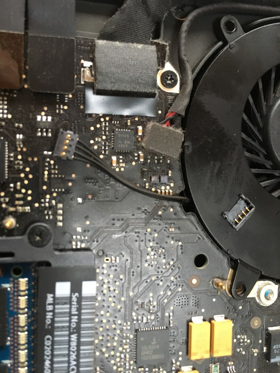

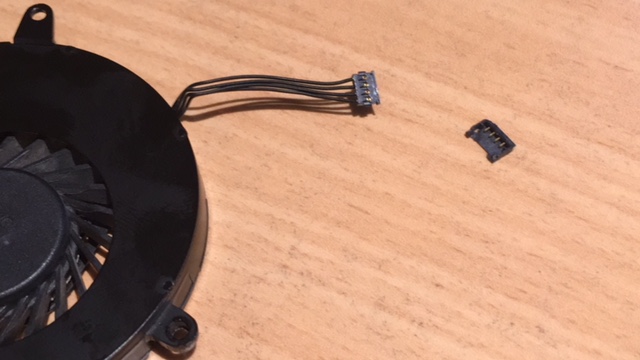

Moin zusammen,
ich habe ein MacBook Pro (Mid 2010) und mir ist beim Lüfter zur
Reinigung ausbauen der Stecker von der Platine abgebrochen.
Ziemlich genau das gleiche Probleme hatte schon mal jemand vor 2,5
Jahren:
Beitrag "Stecker von Platine abgebrochen (SMD)"
Seinerzeit klang der Aufwand für Geübte mit dem richtigen Werkzeug
gering. Ich hingegen verzweifel gerade... :-(
Nun suche ich jemand im Raum Pinneberg (PLZ 25421), der mir das
reparieren kann. Uhrmacher und Goldschmiede machen das nicht. Es gibt um
die Ecke ein Repair Café, wo ich morgen hinkommen könnte, aber ich bin
mir unsicher, ob die tatsächlich so feine Lötsachen reparieren können.
Nicht dass nachher mehr kaputt ist als vorher.
Hat jemand eine Idee? HELP PLEASE!
Viele Grüße!

Es ist zwar nicht ganz scharf, aber man kann erkennen, dass der Stecker
lose ist und die 4 Pins freilegen. Die Halterung ist somit ab.
Direkt dranlöten ist vielleicht eine Idee, aber funktioniert nur so
lange bis der Lüfter wieder getauscht oder gereinigt werden muss.
Die eigentliche Frage ist ja auch, ob jemand im Raum PLZ 25421 jemanden
kennt, der solche Arbeiten erledigt?

Ja. Das sieht tatsächlich abgerissen aus. Von oben wäre noch gut, dann
sähe man, ob die Pins hinten noch lang genug sind zu ranlöten. Aber ist
auch egal, die Drähte kannst Du auf jeden Fall festlöten und mit etwas
mehr Lötzinn vermutlich sogar die Buchse.

Das entscheidende bei diesen Steckverbindungen ist, daß der Stecker beim
Stecken und Abziehen senkrecht zur Platine bewegt werden muss, d.h. im
rechten Winkel zu den Anschlussdrähten.
Eine Macroaufnahme der Lötpads auf der Platine würde Gewissheit bringen,
ob die Platine selbst bei der Aktion beschädigt wurde, oder ob der
Steckverbinder einfach wieder angelötet werden kann.
Von einem Anlöten der Drähte des Lüfters würde ich abraten.
