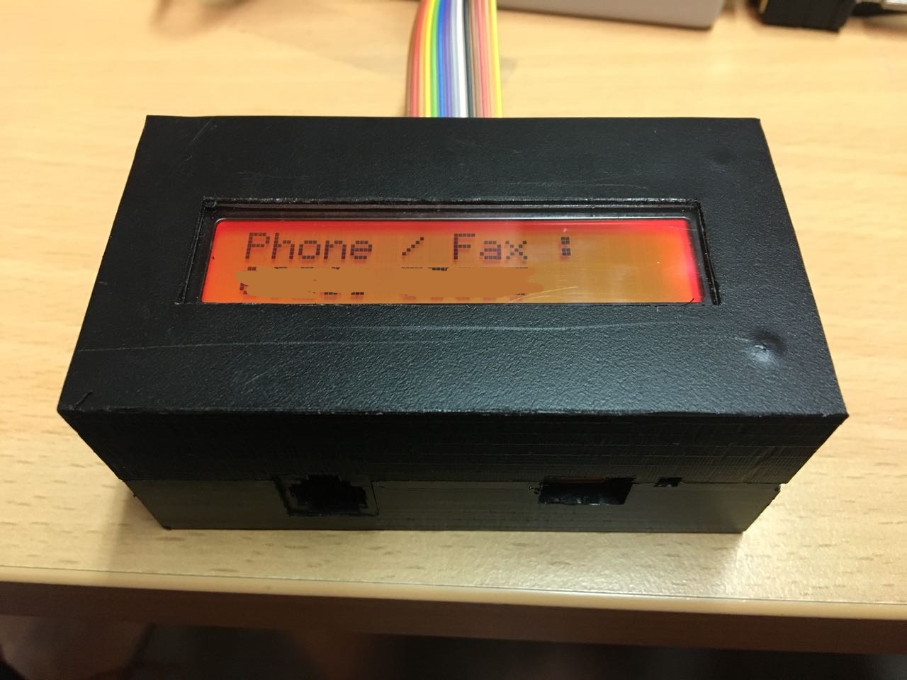

von Markus B. (Firma: Home) (sukramb)
externe Wandler fallen aus, das in meine Elektronik eine Display
integriert ist und das Endgerät mittels Pfostenstecker gemountet wird...
Also nützt es nichts, ich muss die Hauptplatine mit dem FT232 einmal neu
ätzen und diesmal inkl MAX3232 :)
Vielen Dank für die ausführliche Hilfe, eigentlich dumm von mir, das ich
das nicht gleich bedacht hatte
mfg
