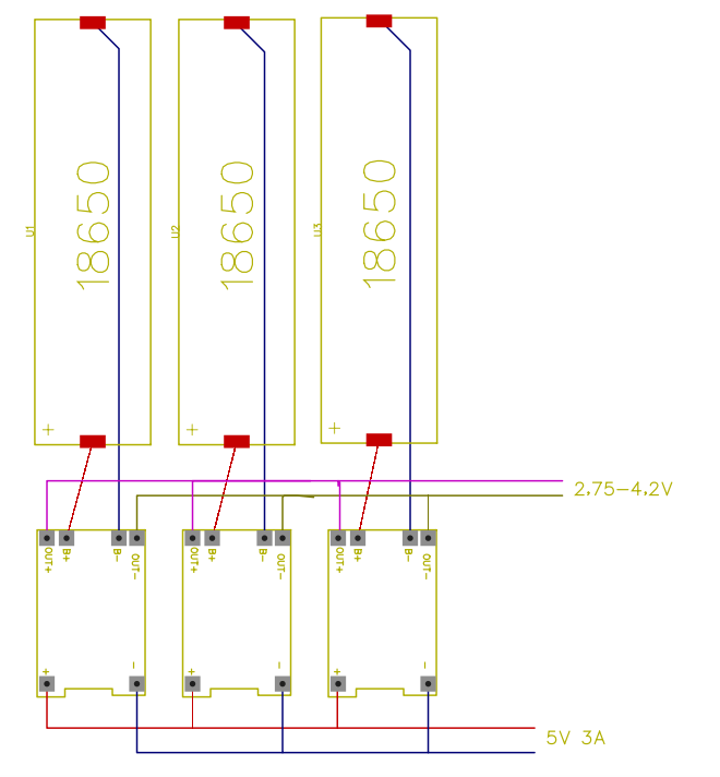

TP4056 Parallel?

Aaron schrieb:
> ich würde gerne die Outputs von den TP4056 Modulen zusammenschließen
Diese dusselige Frage kommt mir bekannt vor, aus dem
Mikrocontroller.net. Sie war aber sinnvoller formuliert, nicht so
hingestottert.
Antwort: Vergiß es! Der Hersteller beschreibt diese Betriebsart nicht
und ich erwarte auch, dass weder Ladebeginn noch Abschalten zuverlässig
laufen.
Gast #5449355
> laufen.
Wäre es möglich 3 Module für 3 Akkus zu benutzen ohne dass sie sich
gegenseitig stören?
Die Outputs sollen alle zusammen gehen
Die Akkus sind alle die selben 18650 2200mah
Gast #5449451
Parallelschalten sollte gehen.
Die zweite Ladephase ab ca. 90% geladen, Ukonst, laeuft wegen der
Streuung oft nicht mehr dadurch beschleunigt. Wenn Dich das nicht
stoert, ist es parallelgeschaltet ok.
Gast #5450286
Ein Blick in das Datenblatt:
http://www.haoyuelectronics.com/Attachment/TP4056-modules/TP4056.pdf
Seite 1 das Diagramm:  Complete Charge Cycle (1000mAh Battery)
Ist zu entnehmen: IU-Ladeverfahren (CCCV)
Es lädt dann nur der Chip, dessen Spannungsstreuung am höchsten liegt.
Übrigens ist da ein Widerspruch zum ersten Post:
"(Jeder Akku hat ein eigenes Lademodul)" und später
"Wäre es möglich 3 Module für 3 Akkus zu benutzen ohne dass sie sich
gegenseitig stören?"
Also wenn jeder Akku schon sein eigenes Lademodul hat, macht es gar
keinen Sinn diese zusammenschließen. Du machst viel eher noch den Fehler
die Akkus zu überlasten, wenn die dabei nicht exakt vom Zustand die
gleiche Spannung haben sollten.

#5450320
Hallo Aaron,
Aaron schrieb:
> ich würde gerne die Outputs von den TP4056 Modulen zusammenschließen um
> eine höhere Kapazität bei gleicher Ladezeit zu erhalten.
Du möchtest also, dass eine Batterie von mehreren Modulen geladen wird,
oder?
> Ist das so wie auf dem Bild möglich?
Nein. Es sieht so aus, also ob lediglich drei Module an einer
Stromversorgung hängen.
Etwas genaues kann man aber nicht sagen, weil die Information fehlt,
welches Modul Du verwendest. "TP4056" ist lediglich die Bezeichnung des
ICs, dass auf Deinem Modul werkelt.
Es ist insbesondere unklar, wozu OUT+ und OUT- dient.
#5450331
Ich nehme an er verwendet dieses Modul:
https://artofcircuits.com/wp-content/uploads/2016/06/TP4056_Protected_Battery_Charger-3.jpg
Das Modul hat noch einen Überstrom- und Unterspannungschutz.
Ich denke es ist sinnvoller Wenn alle Akkus zusammengeschlossen werden
um eine unterschiedliche Ladung der Akkus zu verhindern. Zwar wird in
der CV-Ladung nur das Modul laden welches die höchste Spannung hat. Was
ich denke jedoch nicht so schlimm ist. Im  Internet gibt es mehrere
Anleitungen die das Modul so verwenden.
Gruss
Steph77
#5450406
Hallo Aaron,
wenn es sich um das von Stefan genannte Modul handelt, hast Du über OUT+
alle Ladeausgänge der Module parallel geschlossen.
Alle Ausgänge vom Typ OUT- zu verbinden ist überflüssig, da diese
Ausgänge über den "-"-Anschluss der Spannungsversorgung sowieso
verbunden sind.
Damit baust Du lediglich eine überflüssige Masseschleife in Deine
Schaltung.
> gegenseitig stören?
Ja.
Im weiteren nehme ich an, dass es sich um das von Stefan verlinkte Modul
handelt.
Nein, dann "stören" sie sich!
Es ist sinnlos, bei 3 Lademodulen und 3 Akkus die Outputs
zusammenzuschalten. Du verlierst dadurch Zeit in der
Konstantspannungsphase und gewinnst in der Konstantstromphase nichts
dazu.
Des Weiteren variiert dann der Ladestrom pro Akku in Abhängigkeit vom
Akkuinnenwiderstand.
Der einzig interessante Fall ist der, bei dem man mehrere Module
parallel schaltet und einen Akku dahinterhängt.
Da gewinnt man Zeit durch den Mehrstrom in der Konstantstromladephase.
Was in der Konstantspannungsphase genau passiert, da bin ich mir nicht
sicher. Dann fließt zu Anfang vermutlich ein Teil des Ladestroms in das
Modul, das als erstes in den Konstantspannungsbetrieb umgeschaltet hat.
Gast #5450571
> dazu.
Mein Ziel war es, dass jeder Akku mit 1Ah läd und wenn er voll ist bei
4,2V abschaltet unabhängig von den Ladezuständen der anderen beiden
Akkus.
Die Entladung erfolgt dann aus allen 3 Akkus gleichzeitig, aber jeder
ist einzeln gesichert vor der Tiefenentladung.
Wie meinst du es dass ich Zeit verliere?
#5450903
> Akkus.
Dann solltest Du dafür sorgen, dass im Moment des Ladens die
"OUT+"-Schiene aufgetrennt ist. Dann kann jeder Laderegelung für sich
arbeiten.
In dem Moment, wo bei durchgeführter "OUT+"-Schiene der erste Laderegler
auf Konstantspannungsladung umschaltet und die anderen noch ein Ampere
in die Akkus drücken, ist die Ausgangsspannung bei den "Amperedrückern"
höher und es fließt ein Teil des Stroms vorbei an den Akkus an den
Regler, der schon mit Konstantspannung lädt.
Dieser Strom steht für das Laden nicht mehr zur Verfügung.
Gast #5450978
> arbeiten.
Reicht es hier die Out+ Schiene an einer Stelle aufzutrennen?
Ich würde dann vor dem Verbraucher ein Schalter machen.
Oder muss man es zwischen den einzelnen Ladern unterbrechen?
Gast #5450995
Peter M. schrieb:
> Nein, leider nicht.
Vielen Dank für deine Hilfe.
Ich denke ich werde dann der Einfachheit halber nur einen Lader für die
3 Akkus verwenden. Dann muss man nicht immer die Regler trennen beim
Laden.
Zwar braucht es dann etwas länger (6 anstatt 2 Stunden) aber das würde
mich nicht stören
