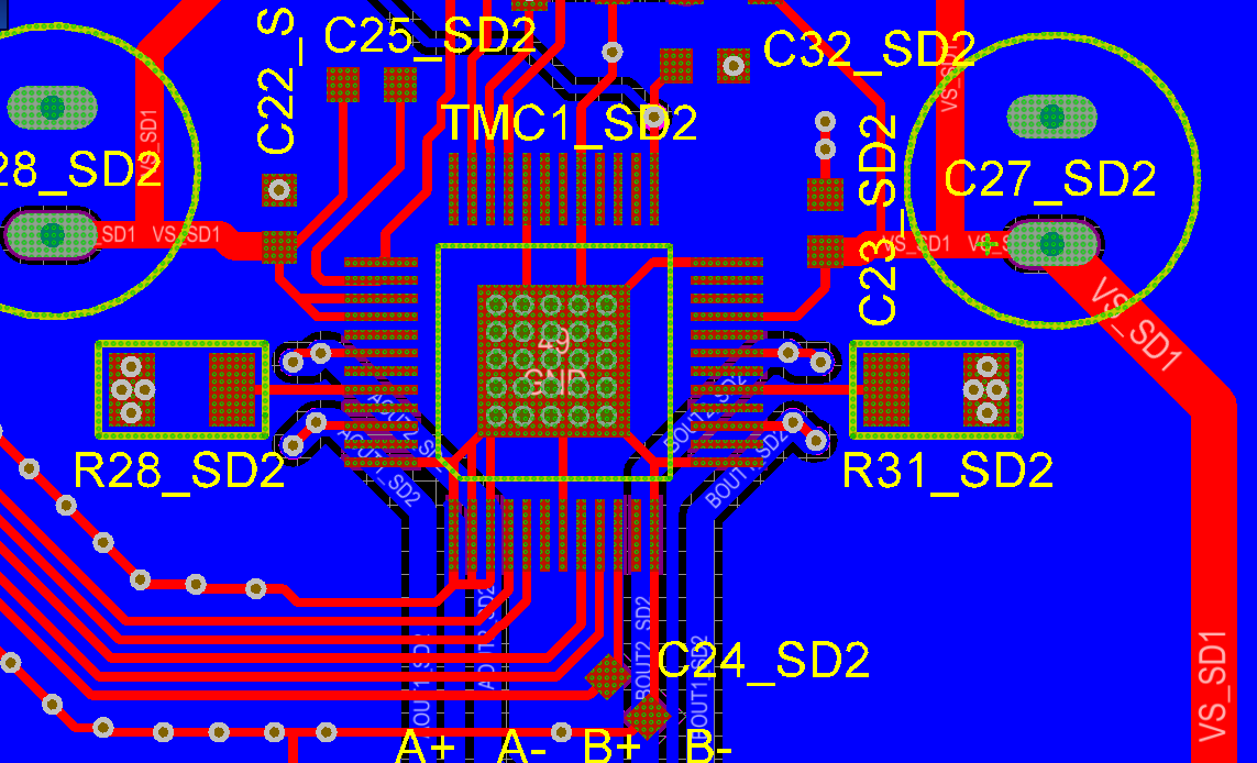

Ich habe ein Board einem TMC2130 Schrittmotortreiber entwickelt und der
Schrittmotor läuft absolut geräuschlos, jedoch entwickelt der IC enorme
Hitze, die ich nur mit einem zusätzlichen Kühlkörper abführen kann. Das
Thermal Pad hat mehrere Durchkontaktierungen direkt auf die GND Plane
und läuft mit je 0.2Ohm Shunts, was einem Strom von etwa 1A RMS
entspricht.
Jemand eine Idee, warum der TMC2130 im Stealth Chop mode so extrem warm
wird? Ohne Kühler kommt der direkt in den Thermal Shunt Down nach etwa 1
Minute (etwa 120°C). Mit einem kleinen Kühlkörper aus Kupfer (40°K/W)
kommt der IC noch auf gute 65°C. Der IC hat ja auch einige NC Pins,
welche dann ein zusätzliches Abführen der Wärme verunmöglichen.

ich habe die TMC2130 noch nie ohne kühler in betrieb gesehen. oft werden
zusätzlich sogar lüfter verwendet. die thermal vias die du gemacht hast
sind sowieso pflicht.
Über ein TO-220 Gehäuse kann man 1W ohne Kühlkörper ganz gut abführen.
Wie viel willst du gleich nochmal über dieses winzige QFN abgeben (ohne
Kühlkörper)??

Wenn du schon ein nur 2-lagiges Layout nehmen musst, würde ich
versuchen, die Massefläche auf der Oberseite so weit es geht zu
vergrößern. An den Ecken kommst du damit auch zwischen den Pins durch
und kannst dann außerhalb des IC-Gehäuses weitere Fläche belegen.
Zusätzlich kannst du dort weitere Vias unterbringen, um die Wärme auch
nach unten wegzubringen.
Auch die Führung der 4 Ausgangsleitungen auf der Unterseite ist
ungünstig, weil du dir damit deine Kühlfläche unnötig abschnürst.

Ich habe die Abwärme ein wenig unterschätzt, da ich bisher nie
thermische Probleme mit Schrittmotortreibern anderer Hersteller hatte.
Nun habe ich aber den Shunt auf 0.6A eingestellt und zusammen mit dem
Kühlkörper komme ich auf maximal 45°C, was ich so akzeptieren kann, da
ich auch nicht mehr Leistung an den Motoren brauche. Für zukünftige
Entwicklungen wäre sicher ein 4 Layer Layout besser, wobei mann dann
mindestens 2 Masseflächen wählt und auch auf der Oberseite sollte mehr
Massefläche vorhanden sein und evtl. auch die Leiterbahnen direkt nach
dem IC um einiges vergrössern, so 30mil.
