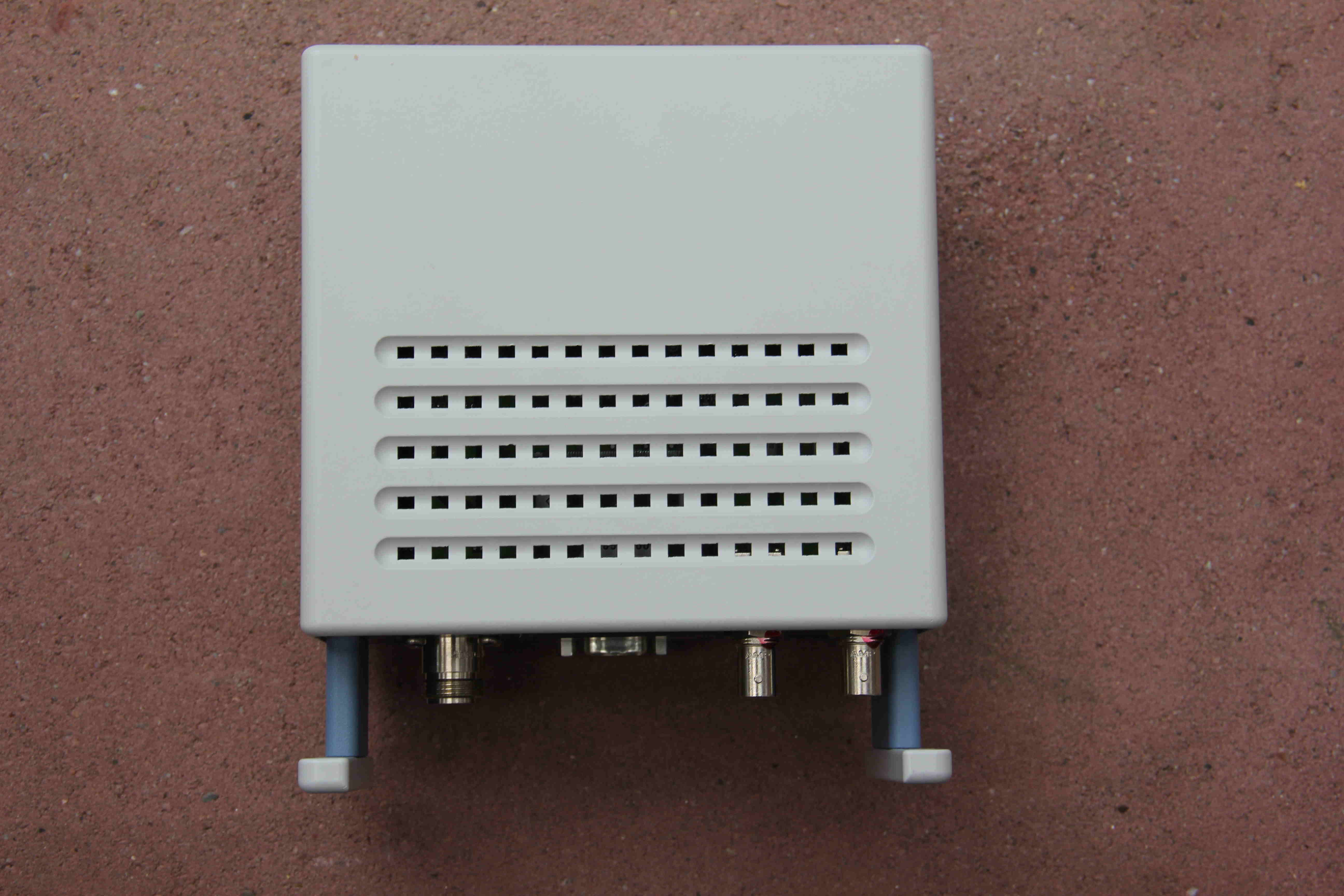

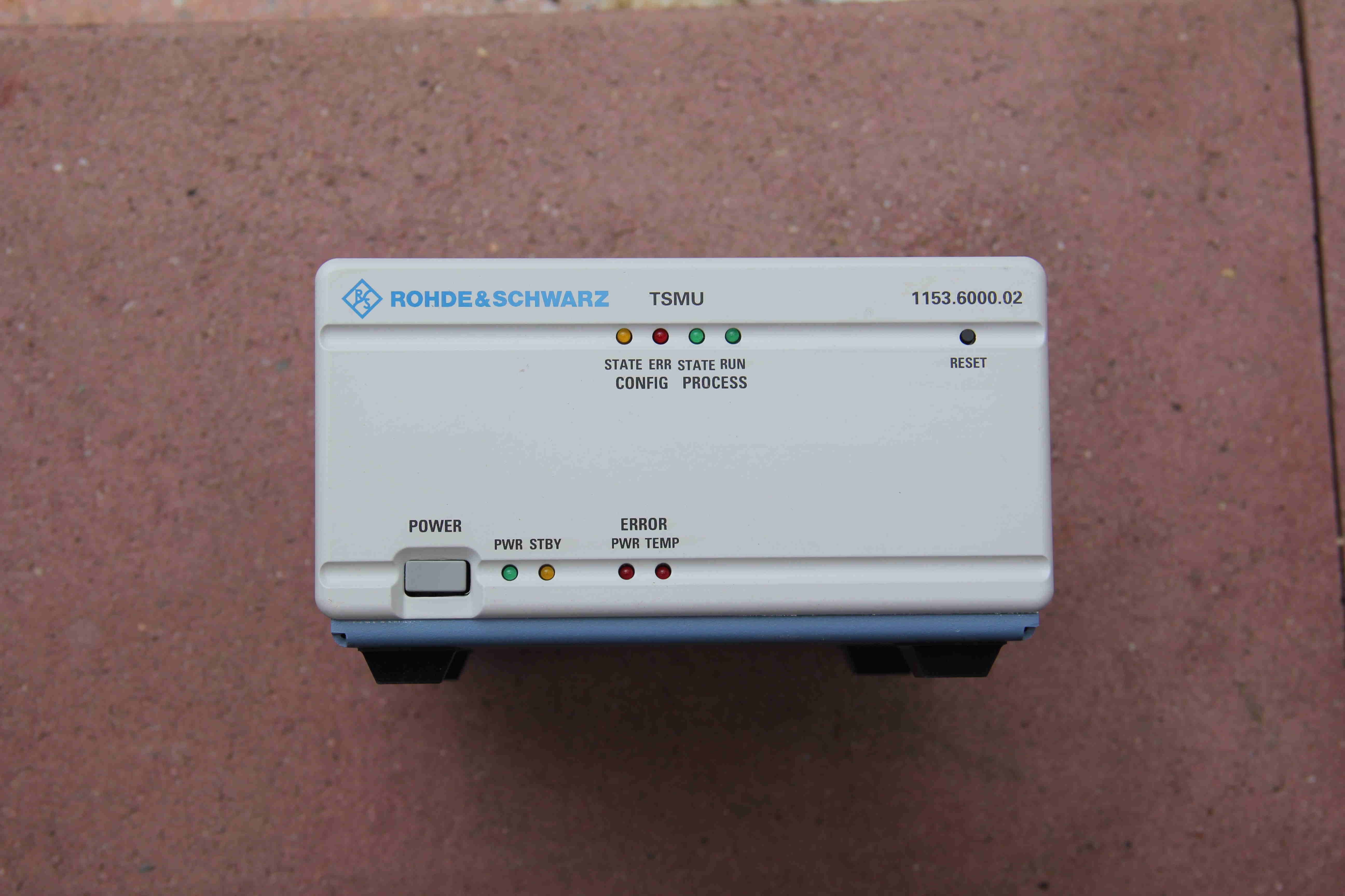

von Hans-Georg L. (h-g-l)
Ich habe die TSMU jetzt hier. Schöne schnuckelige, kleine, leiche Teile
und nicht mit den alten Monstern vergleichbar. Rosenkranz konnte auch
keine weiteren Informationen über die Geräte bekommen. Sonst wären sie
ja auch bestimmt nicht so preiswert gewesen. ;-)
Und gleich die erste Frage kennt jemand den Stecker für das externe
Netzgerät im 2. Bild rechts unten ?

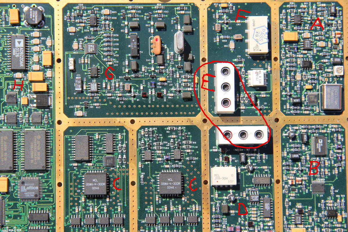

Anfrage. Die können auch nichts damit anfangen.
Aber Basteln wirst du da nicht viel können. Das ist ein gekapselter
Breitbandverstärker von 80Mhz bis 3Ghz und dahinter ein A/D Wandler.
Die digitale Hauptarbeit macht ein VirtexII.
Ich bin ein kleines Stückchen weiter die Spannungsversorgung ist recht
eindeutig da sind zwei dickere Pins, der eine hat Masseverbindung und
der andere gibt sich mit 12V zufrieden. Über die rs232 Schnittstelle
kann man auf dem PC den Bootvorgang beobachten. Der Firewire Treiber von
R&S lässt sich nicht unter Windows 7 installieren er kann wahscheinlich
nur mit dem alten WDM Treiber. Ich habe Heute vergeblich versucht ein
Windows XP zu installieren aber alle meine XP-CDs haben einen Knacks.
Morgen versuche ich es mal mit einem virtuellen XP unter Windows7...
Fazit defekt sind die Dinger schon mal nicht ;-)
