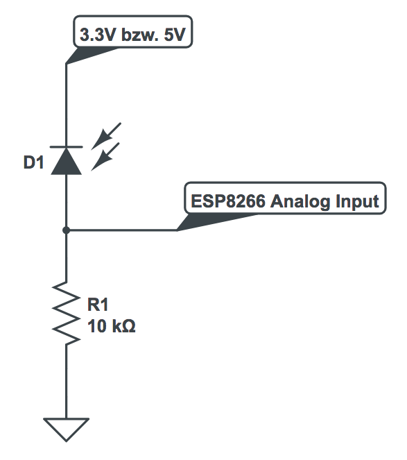

ich (=Elektronoob) versuche gerade eine kleine Gabellichtschranke selber
zu bauen. Dazu habe ich erst mal einen ganz einfachen Ansatz gewählt:
Zwei identische LEDs sind aufeinander gerichtet. Die eine wird mit
Spannung versorgt und leuchtet. Die andere hängt am analogen Eingang
eines Mikrocontrollers und dient als Sensor. Die analogen Messwerte
lasse ich mir dann per RS232 am PC ausgeben.
Der Aufbau funktioniert auch fast, nur ist das Ganze leider nicht
empfindlich genug. D.h. der µC misst keine nennenswerte Spannung, bis
ich die großen Geschütze auffahre (direktes Sonnenlicht, Taschenlampe
etc.).
Das Licht der LED reicht jedenfalls nicht aus, um die Sensor-LED zu
"triggern".
Nun meine Frage an euch:
Was könnte ich tun, um die Empfindlichkeit der Schaltung zu erhöhen?
Sollte ich besser auf eine Fotodiode oder einen Fotowiderstand
umsteigen?
PS: Die Schaltung wird nachher in einem geschlossenen Gehäuse betrieben,
so dass kein Fremdlicht stören kann.

Sischer dat. Eine LED ist wirklich kein besonders guter Lichtsensor und
es wird sehr schwierig, den geringen Strom, den sie liefert auf
brauchbare Werte zu verstärken. Ein Fototransistor ist da deutlich
empfindlicher und kann direkt an den MC angeschlossen werden, wenn er
Teil eines Spannungsteilers ist. Fotodiode geht auch, ist aber nicht so
empfindlich.
Selbst ein alter CdS Fotowiderstand geht, die Dinger sind aber in der EU
mittlerweile verpönt.

Dann wäre jetzt der geeignete Zeitpunkt, uns deine Schaltung mal zu
zeigen...

Das auf jeden Fall. Eine LED ist kein besonders guter Lichtsensor. Das
Problem bei einer LED liegt unter anderem am Bändermodell einer LED, das
ist für die Photonen-Detektion nicht sonderlich geeignet, eigentlich
sogar maximal ungeeignet (die LED soll ja nicht ihr grade erzeugte Licht
direkt wieder absorbieren ;)).
Eine Photodiode sollte hier mindestens her.
Rumpel schrieb:
> Leider verhält es sich hier ähnlich: eine sehr starke Lichtquelle bringt
> gut messbare Ergebnisse, eine LED bewirkt garnichts.
Das Licht, dass deine LED aussendet, muss auch von deiner
Photodiode/deinem Phototransistor gut messbar sein. Benutzt du eine
grüne LED ist die nicht so gut geeignet für den SFH309 und wenn du gar
den SFH309FA hast wirds noch schlimmer.
Dein Messaufbau wäre übrigens auch noch interessant. Mit nem TIA kann
man ganz leicht auch schächste Ströme detektieren, wie schaut das bei
dir denn aus? Wie groß ist denn dein Feedback-Widerstand (das ist der
Widerstand, der aus dem Photostrom eine Spannung macht)?
von Michael B. (laberkopp)
Geeignete Bauelemente verwenden.
Geeignete Schaltung verwenden.
Einfach ist halt nicht immer gut, und besonders einfach manchmal einfach
unbrauchbar.
Einfach aber nicht besonders gut mit einem Reflexkoppler wie
https://www.pollin.de/p/reflektierender-objektsensor-optek-opb743-121064
             LED  Phototransistor
              +-----+  +--10k-- +5V
+5V ----------|A   B|  |
out --220Ohm--|K   C|--+------- Signal
              |    E|---------- Masse
Der richtige Aufbau einer Reflexlichtschranke nutzt eine IR-Sendediode
und einen Phototransistor mit Tageslichtfilter, und moduliert das Licht
mit einer Trägerfrequenz damit der Empfänger Signale nur und genau der
Freuenz verstärken kann und eventuell macht er noch einen Lock-In auf
genau das Sendesignal.
Wenn man sowieso einen uC hat, kann man die Modulation und den
Synchrongleichrichter vom uC steuern lassen.
Einfacher wäre erst mal ein NE567 zu verstehen:
  +---+--+----------------+------+--+-- +5V
  |  4k7 |           +----+---+ 1M 220R
 E|   |  |           |    4   |  |  |
  >|--+--(--4k7---+--|5      1|--+  |
  |BC307 |       10k |LM/NE567|  |  |A
  |      |        +--|6       |  | LED
 100R 10kPoti-22n-(--|3 2  7 8|--(--+--  kann bis 100mA nach Masse schalten
 A|     C|        |     |  |     |
 LED=PhotoTrans  22n   2u2 |    4u7
  +------+--------+-----+--+-----+----- GND
Anderer Aufbau mit
30 kHz TSOP4830 TSOP2230 TSOP4430 TSOP2430
33 kHz TSOP4833 TSOP2233 TSOP4433 TSOP2433
36 kHz TSOP4836 TSOP2236 TSOP4436 TSOP2436
38 kHz TSOP4838 TSOP2238 TSOP4438 TSOP2438
40 kHz TSOP4840 TSOP2240 TSOP4440 TSOP2440
56 kHz TSOP4856 TSOP2256 TSOP4456 TSOP2456:
   |     LED           |      |
uC |--R--|>|-- GND  TSOPxxxx--| uC
   |    56kHz          |      |
Man achte darauf, daß die Träger (56kHz etc) mit 50Hz
moduliert werden, also 1/100 Sekunde ein, 1/100 Sekunde
aus, damit der TSOP funktioniert.

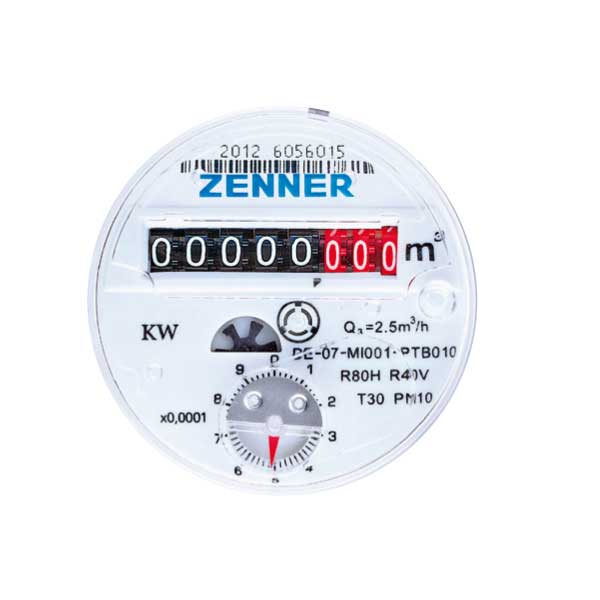

Hier noch mal ein paar Infos zur Anwendung, damit klarer wird worum es
geht:
Ich möchte gerne meinen Wasserzähler in der Wohnung per Sensor auslesen.
Der Zähler hat ein Plexiglasgehäuse, unter dem sich ein reflektierender
Halbkreis dreht.
Mein erster Ansatz war, eine fertige IR Reflexlichtschranke zu
verwenden. Leider scheint das Plexiglasgehäuse IR zu reflektieren, denn
der Sensor schlägt sofort aus, wenn ich nur in die nähe des Gehäuses
komme (selbst wenn dahinter nichts ist, was reflektieren könnte).
Daher wollte ich versuchen, mit den LEDs selber eine Lichtschranke im
sichtbaren Lichtspektrum zu bauen.
> Halbkreis dreht.
Also die Lichtschranke erfasst durch eine Plexiglasscheibe einen Kranz
mit Farbsegmenten, ist aber in ein lichtdichtes Gehäuse eingebaut.
Erstaunliche technische Leistung. Aber vielleicht verwendet er in der
Wohnung Lampen mit Dunkellicht.
Georg
>Halbkreis dreht.
Kann sein.

Zeig mal ein Bild von deinem Wasserzähler. Kann sein, daß das
mechanisch/optisch recht kniffelig wird
von Rumpel (Gast)
Moin,
so sieht das gute Stück aus.
von Stefan F. (Gast)
Ist da ein Metallplättchen auf dem Zeiger? Wenn ja, könnte man das
magnetisch viel einfacher auslesen.
von Rumpel (Gast)
Gute Frage. Könnte auch nur beschichtetes Plastik sein...

Wie sieht denn nun deine Schaltung aus? Poste doch mal einen Schaltplan,
dann können wir dir besser helfen.
von Rumpel (Gast)
Ich versuch's mal :-)
(siehe oben)
Aus Verzweifelung habe ich es schon mit 5V und 3.3V probiert. Die Diode
habe ich sicherheitshalber auch schon ein paar mal rumgedreht ;-)

Du schriebst oben, dass du den SFH309 benutzt. Das ist ein
Phototransistor. Die Beinchen hast du noch nicht beschnitten, oder? Dann
ist das kurze Beinchen der Kollektor.
Du könntest mal R1 deiner Schaltung vergrößern, auf 100k oder mehr. Denn
der SFH309 liefert "nur" 1,5 bis 11,5 mA bei optimaler Einstrahlung
(1000lx, 950 nm Wellenlänge, das ist schon im IR-Bereich), je nach
Gruppenwert deines Transistors. Deine LED macht mit Sicherheit keine
1000 lx. Im Büro typisch sind 500 lx damit du mal einen vergleich hast
;). Und dann liegt ihr Wellenlängenbereich sicher auch nicht bei 950 nm
sondern eher Richtung 650 nm oder weniger was einem noch mal eine
Reduzierung von ~45% oder mehr einbringt, d.h. der Transistor sieht nur
~65% oder weniger vom ankommenden Licht.
Hast du OPVs? Dann empfiehlt sich der Ansatz mit dem
Transimpedanzwandler (kurz: TIA).

Soooo, vielen Dank für eure Hilfe :-)
Mit folgender Schaltung habe ich es nun hinbekommen:
 - Einfache rote LED mit 390 Ohm Vorwiderstand als Sender
 - SFH 309 mit 100kOhm Widerstand als Sensor
 - ESP32 mit 12bit ADC zum Auslesen und Verarbeiten der Daten
Mit diesem Aufbau liegt der gemessene Analogwert tatsächlich bei 0 (LED
aus) und 4095 (LED an). Besser könnte das Signal nicht sein :-)
von Sascha W. (sascha-w)
Dann hast du am Eingang des ESP sicher mehr als das zulässige 1V !
Sascha
von Rumpel (Gast)
Wie kommst du auf diese Zahl?
Habe weder im Hookup-Guide noch im Datasheet etwas derartiges gefunden.
Siehe: https://learn.sparkfun.com/tutorials/esp32-thing-hookup-guide
Bzw.: https://cdn.sparkfun.com/datasheets/IoT/esp32_datasheet_en.pdf
von M. K. (sylaina)
Rumpel schrieb:
Den ESP kenne ich nicht aber ich tippe mal ins Blaue: Beim ESP
entspricht ein ADC-Value von 4095 einer Spannung von 1 V. Hast du also
4095 wird das einem Wert von 1V oder mehr entsprechen.
