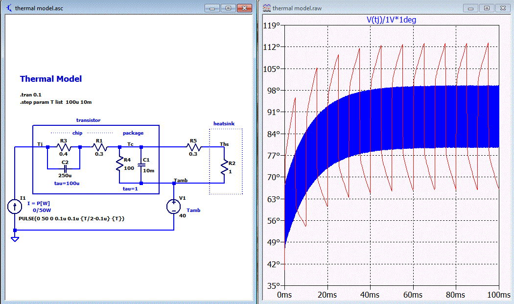

Hi, nur eine kurze Anmerkung zum transienten thermischen Widerstand, im Handbuch von Semikron ist einiges beschrieben (weis nur aktuell die Seite nicht): https://www.semikron.com/dl/service-support/downloads/download/semikron-applikationshandbuch-leistungshalbleiter-de-2015-08-04/ vielleicht hilft auch das dem einen oder anderem: https://youtu.be/K-CI29-BKBg https://youtu.be/AAMySp8Vpkc https://youtu.be/KsXS28mOpsI Gruß DC/DC Hier mal eine Simulation die zeigt, dass die Spitzentemperatur Tj auf dem Transistorchip bei Belastung mit kleiner Wiederholrate höher liegt. Die blaue Kurve ist für 10kHz, die rote Kurve für 100Hz.

Hallo, >Ab 8KHz und größer ist der effective thermische Widerstand junction to >case ca. 0,4°C/W. Unterhalb 8KHz steigt er auf bis zu 0,77°C/W. Das >bedeutet, dass man ab 8kHz die maximale mögliche Verlustleistung nutzen >kann. Helmut hat natürlich recht, er hat es ja weiter oben schon erklärt. @Falk: Das Zauberwort heißt Cauer- oder Forster-Netzwerk ! Gruß Walter

der schreckliche Sven schrieb: > Und wer ist auf so etwas aus? Die meisten Entwickler werden einen "gesunden" Abstand zur maximalen Verlustleistung halten wollen. Wie viel genau, wird jeder etwas anders festlegen. Aber es ist doch immerhin interessant zu wissen, man bei niedrigen Frequenzen nochmal einen Faktor ~2 zusätzlich berücksichtigen muss gegenüber Schaltfrequenzen >8kHz. Erwin Dirac schrieb: > Nein! Sieh dir das von dir genannte Netzwerk doch selber an! Bezieht sich dein "Nein" auf Helmuts Erklärung oder nur auf Feinheiten der Sprachregelung, wie man das Netzwerk benennen darf? Falls immer noch an Helmuts Erklärung gezweifelt wird, dann auch von mir noch dieser Hinweis: für die mittlere Eigenerwärmung spielt tatsächlich nur die mittlere Verlustleistung eine Rolle. Aber Helmut hat korrekt erklärt, dass bei dieser Spezifikation im Datenblatt der Spitzenwert der Eigenerwärmung betrachtet wird. Denn wenn der Spitzenwert zwischendurch zu hoch liegt und der Baustein zerstört wird nützt es nichts, dann der Baustein ein paar ms später wieder unter den kritischen Wert gelegen hätte. Ob man diesen Faktor 2 in Zth ausnutzen will kann jeder für sich selbst entscheiden. Aber Helmut hat damit korrekt die Frage des TO beantwortet, wieso im Datenblatt von einem Frequenzbereich gesprochen wird, der bei 8kHz beginnt. Antwort schreiben |
