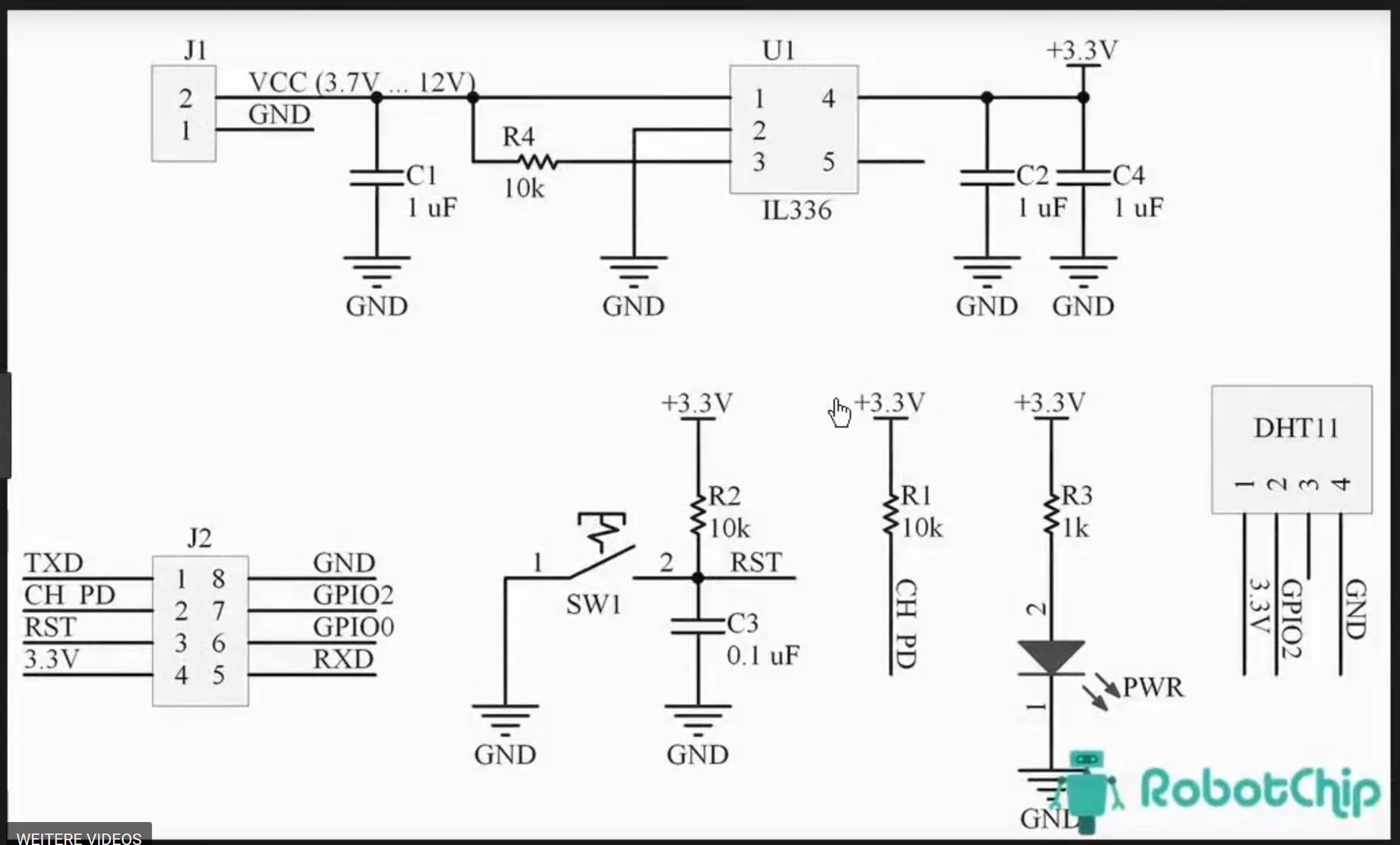

Reset und CH_PD sind auf der DHT11 Platine mit 10K gegen VCC
hochgezogen. Ich habe nun erst festgestellt, dass die DHT11-Platine
sogar ein Spannungsregler hat, welcher von 3,7-12V arbeitet. Insofern
ist die Versorgung mit 3AA Batterie und Diode Unsinn. Ich habe die
DHT-Platine jetzt einfach mal mit 5V USB betrieben. Leider tritt der
Fehler auch auf.
GPIO2 ist ja der Datenpin zum DHT. Wie GPIO0 beschaltet ist, weiß ich
nicht. Das Datenblatt von der DHT11-Platine ist leider offline.
Ich vermute diese DHT11 Modul-Platine ist gar nicht für Deep-Standby
ausgelegt. Ein Wunder, dass es beim cc2 funktioniert, obwohl ich mir da
auch nicht sicher bin, ob die da nicht flunkern.

Guck dir mal an was an der seriellen Schnittstelle rauskommt,ich vermute
mal dass er zwei mal nen reset macht weil deine Spannungsversorgung
nicht ganz sauber ist (Kondensator vergessen?)

von Wolfgang S. (wollecnc)
Hallo zusammen!
Also ich habe mir vor einiger Zeit die DHT Module bestellt.
Die wurden ja in cc2 vorgestellt.
Also ich muss nach einigen Versuchen sagen das die Vorstellung
in cc2 nicht ganz ausgereift waren.
Die Module haben ja ein 3.3 Volt Regler drauf.
Betreibt man die mit der Diode und 3 Zellen macht der Regler nicht auf.
Habe hier 4 AAA Zellen in Betrieb.
Was ich am Programm umgestellt habe kann ich hier gar nicht alles im
einzelnen aufzählen.
Ich betreibe die Module aber mit DHT22 und 4.7K Widerstand zwischen
3.3 Volt und GPIO2.
