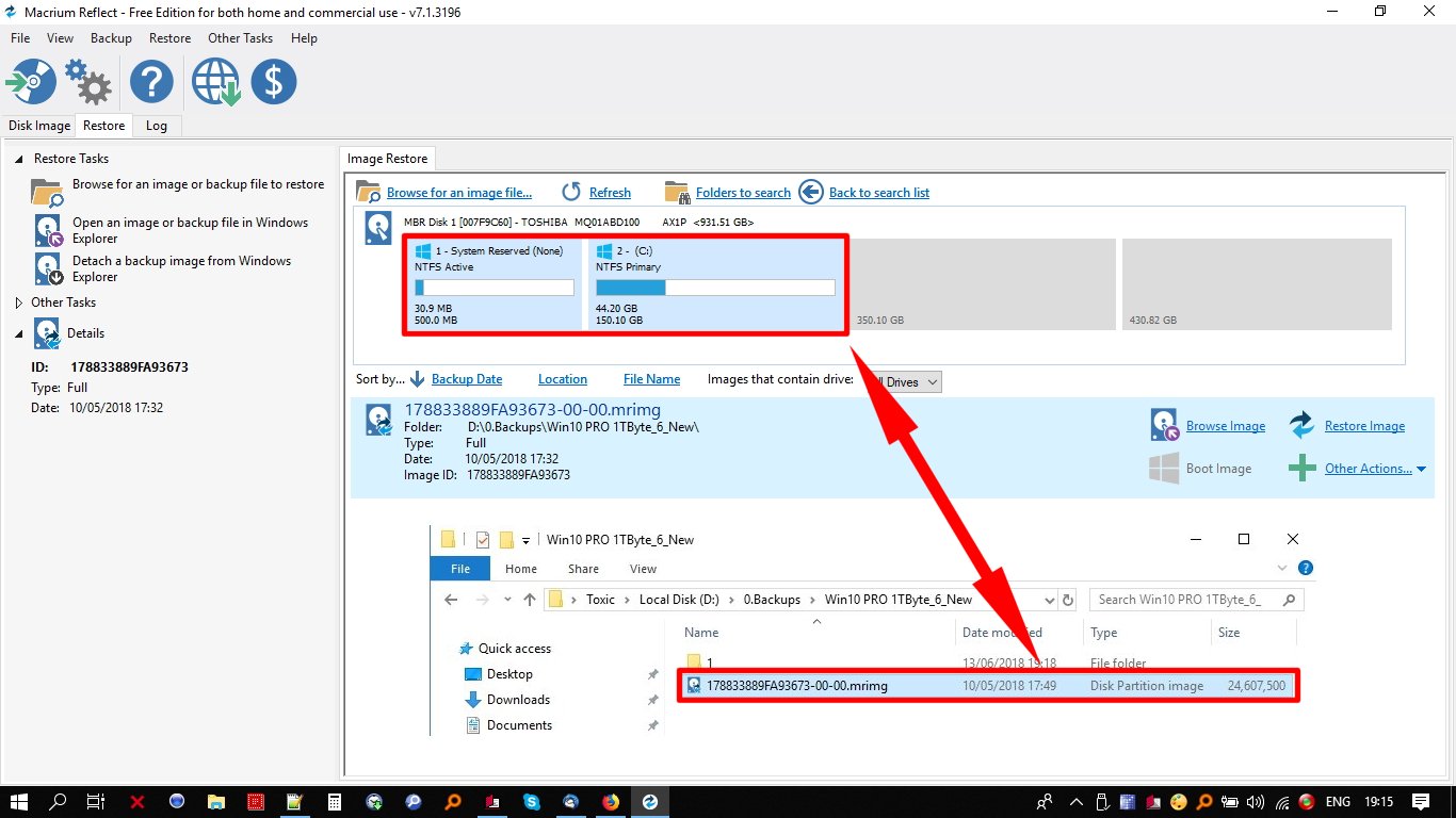

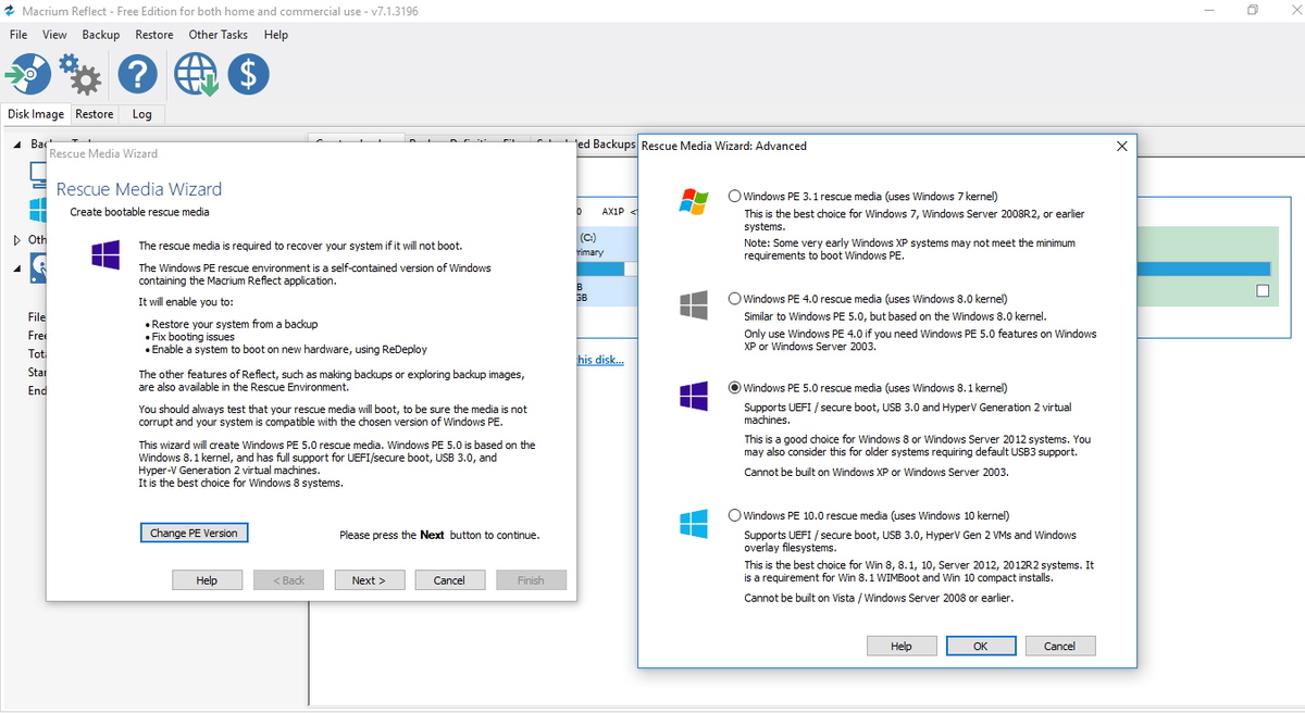

für Windows-Rechner ist inzwischen statt Acronis mein Favorit:
Macrium Reflect Free Edition.
Ist für mich mittlerweile das, was Acronis mal war: gut überschaubar,
biete alles, was ich brauche, ist aktuell und kommt auch mit dem
Clonen/kopieren von HD auf SSD klar.
Gruß aus Berlin
Michael

Fuer den TO:
Ich habe eine 1TByte Laptop-HDD.Davon sind 150GByte fuer Windows
reserviert.
45GByte werden dabei von Windows10 und installierten Programmen belegt
belegt.
Eine Image-Erstellung der 150GByte (2 Windowspartitionen/45GByte
belegt)mit Macrium Reflect ergibt eine Datei(Image)groesse von 25GByte
bei mittlerer Kompression.
Das Macrium auch SSD bedienen kann,braucht nicht sonderlich erwaehnt zu
werden....

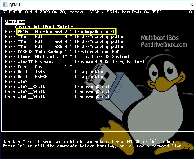

Manfred schrieb:
> Ich kenne es nicht, kann das als Boot-CD gebaut werden?
Wer Macrium das erste mal installiert wird nach dem Starten des Programs
sofort darauf hingewiesen eine auf WindowsPE basierende BootCD oder
entsprechenden bootbaren USB-Stick zu erstellen.Dazu muss man nur den
Anweisungen folgen.Kinderleicht.....
Ich lasse mir grundsaetzlich eine ISO-Datei erstellen,welche dann
Bestandteil meines Multiboot-USBsticks ist.Ist aber nicht notwendig.....
Die Anhaenge zeigen diverse Menues als Info und dienen nicht dazu
jemanden zu verwirren....
https://www.macrium.com/reflectfree
Danke für die Info! Ich habe keine akute Not, aber werde mal gucken, ob
das eine Alternative zu A* ist.
