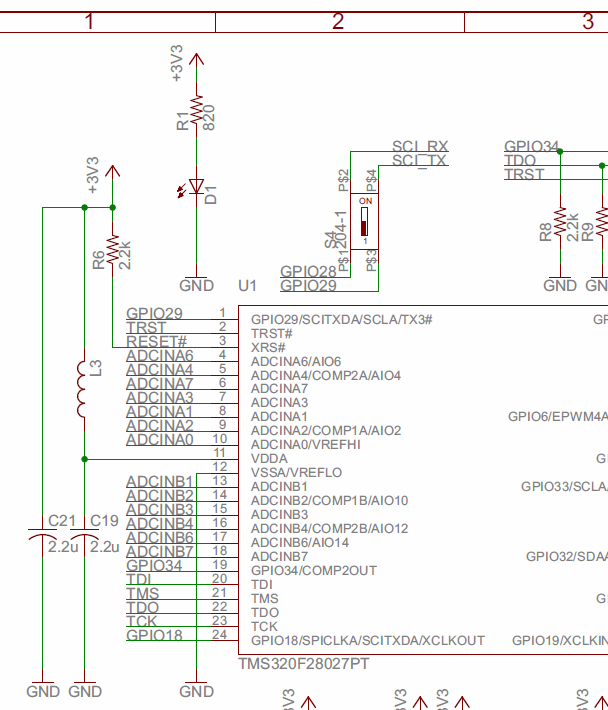

ich habe eine Schaltung verändert und von einem TI Mikrocontroller die
Grundschaltung übernommen. Dabei kam mir bei der Planung schon die
Induktion an Pin 11 VDDA (siehe Bild 1) eigenartig vor.
Im Datenblatt zu dem Controller steht bei Pin 11 nur:
"Analog Power Pin. Tie with a 2.2-µF capacitor (typical) close to the
pin."
Da ich immer denke die werden schon einen Grund haben warum sie da eine
Induktion hinbasteln, habe ich sie übernommen. Da kein Wert war,
googelte ich etwas und habe 180 nH (bis 50mA) genommen.
Nun konnte ich zwar das Memory des Controllers auslesen, aber alles mit
sehr eigenartigen Fehlern und debuggen ging gar nicht. Nach 7 Stunden
Fehlersuche mit zwischenzeitlichem genervten Aufgeben hatte ich kleine
Spannungsspitzen an Pin 11 festgestellt und einfach mal die Spule vom
Referenzboard mit meiner getauscht. Und siehe da: Es funktioniert! Jetzt
habe ich einfach eine Lötbrücke reingemacht. Funktioniert immer noch.
Kommen wir zur Frage:
- Wofür ist die Induktion da? Warum verbaut man sowas, wenn doch die
Gefahr ist, dass die ganze Schaltung nicht mehr funktioniert.
- Ich gehe davon aus ich habe zuviel Induktivität gewählt?
Danke für eure Hilfe, ich lerne gern dazu.
VG Turtok

@ Turtok (Gast)
Induktion? Nein, das ist eine Induktivität, aka Spule.
Naja, das ist keine normale Spule sondern eine Ferritperle im 0402er
Gehäuse. Die hat um die 1uH. Findet man in der Doku dieses Boards bei
TI.
https://www.digikey.de/products/de?keywords=587-2088-1-ND
Das liegt mal sicher NICHT an der fehlenden Spule an der Stelle.
> Nach 7 Stunden
Kaum zu glauben. Da muss noch was anderes faul gewesen sein.
Das ist ein LC-Filter, der Störungen vom der analogen
Versorgungsspannung fernhalten soll.
> wenn doch die
Nö, du hast irgendwas vermurkst, im einfachsten Fall eine kalte
Lötstelle oder Lötbrücke.
Mit 180nH? Niemals.

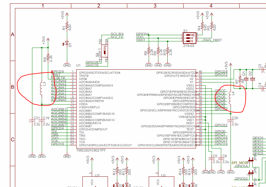

Hi Falk,
Es war tatsächlich so. Ich habe immer nur einen Versuch gemacht und
wieder probiert. Erst bei den Induktivitäten hat es dann funktioniert
Ich muss aber vielleicht auch noch sagen, dass die Induktivität auch an
der digitalen Versorgungsspannung so verschalten ist (siehe Bild 2).
> Mit 180nH? Niemals.
Der Regelkreis ist doch auf eine bestimmte Frequenz ausgelegt, nicht?
Wenn ich nun die Induktivität um das 180-fache verändere, was macht das
mit dem Regelkreis?
Eine Spule "speichert" doch den Strom, also glättet ihn. Was bedeutet
das für den Versorgungseingang des Mikrocontrollers?
Danke für deine Hilfe, Falk.

(Firma: MED-EL GmbH) #5450127
VDDA versorgt den ADC und die interne Spannungsreferenz.
Die 2u2 werden im Datenblatt vorgeschlagen, man kann aber auch mehr
nehmen.
Mit der Induktivität erhält man einen Tiefpaß, der Rauschen auf der
Versorgung effektiv filtern kann. Gegen Aufschwingen muß der
Serienwiderstand Rser der Induktivität (kann ein eigenes Bauteil sein)
die Bedingung Rser² > 4L/C erfüllen.
Das LC-System sollte eine Knickfrequenz deutlich unter 100kHz oder
weniger haben, sonst ist das Ganze sinnlos; bei 2.2uF also mind. 15uH;
im 0603-Format gibt es die GLFR-Serie von TDK; geht bei 0603 bis 100uH;
bei 10uF statt 2u2 wären noch ein paar Ohm angebracht; die Knickfrequenz
liegt dann bei 5kHz.

@Turtok (Gast)
Glaub ich immer noch nicht.
das ist das C2000 Launch pad.
>> Mit 180nH? Niemals.
Welcher Regelkreis?
>mit dem Regelkreis?
Wie kommst du auf das 180fache? Glaubst du, daß vorher 1nH drin war?
Oder kannst du nH und uH nicht einordnen?
Im Normalfall was Gutes.

@ Michael U. (amiga)
>ich kenne den IC zwar nicht, aber sind VDD1 und VDD2 nicht die
>Betriebsspannung und sollten auch welche bekommen?
Der PICCOLO hat einen internen 1,8V LDO, da muss man nur die
Kondensatoren anschließen. Paßt schon, das ist ein Evalboard, das
funktioniert, liegt bei mir in der Schublade.
