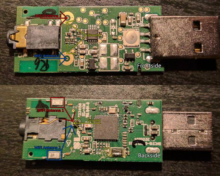

ich wollte die Reichweite meines Logitech G933 Headset erhöhen, ein Bild
von der Vorder und Rückseite des Dongles sind im Anhang. Ich dachte an 2
RP-SMA Rundstrahlantenne, diese wollte ich auf den beiden runden
Antennenpunkten die im oberen Bild zu sehen sind mittels IPX Buchse
anlöten und mit einem IPX zu RP-SMA Kabel verbinden.
Jetzt meine eigentliche Frage: diese beiden runden Antennenpunkte, es
gibt doch bestimmt eine passende Buchse die ich hier anlöten könnte, ich
denke IPX ist nicht geeignet, bitte um Beratung.
Hier noch einmal das Bild falls der Anhang nicht funktioniert:
https://imgur.com/ikIrnB0
vielen Dank für jeden Tipp!

Hast du Erfahrungen mit HF? Wenn du dir da einfach irgendwo, wenn ich es
recht erkenne nahe bei einer kleinen Patch-Speisung was dranlötest kann
es auch passieren, dass du noch weniger abstrahlst als zuvor. Stichwort
Fehlanpassung.

Die runden Punkte sind Testpunkte für die Massenproduktion, an die
normalerweise garnichts angelötet wird.
Ich schlage dir vor, eine 1m USB-Verlängerung zu nehmen und den Dongle
vom PC abzusetzen, damit er besser funktioniert. Je tiefer der Dongle
vergraben ist und je näher am PC, desto schlechter die Reichweite.
Daher möglichst weit damit vom PC weg und mit freier Sicht zum Headset
plazieren, das wirkt oftmals wundersamerweise besser, als irgendein
halbtoter Antennenbastel.

in einem anderen Forum wurde diese Stelle bereits als funktionsfähig
deklariert, ich habe mir 3 weitere Dongles gekauft und die beiden RP-SMA
Kabel direkt angelötet und es hat die Reichweite um einiges verbessert.
Jetzt wollte ich lediglich nur von euch wissen ob es für diese Stelle
eine bekannte passende Buchse gibt, die ggf. vom Hersteller auch für
interne Tests usw. verwendet wird.

ja leider war ich mit der Idee eine IPX Buchse aufzulöten falsch,
nachdem ich nochmals genauer reingeschaut habe, hat IPX ein komplett
anderes PCB Layout.
Ich vermute fast, dass ich dabei bleiben muss die RP-SMA Kabel direkt
anzulöten, da ich keine passende Buchse finden kann.

Bei meinem Dongle welches ich gebraucht gekauft habe fehlen die beiden
Antennen SMD Bausteine. Wie? würde ich selber gerne wissen aber egal.
Könnt ihr mir evtl sagen was für eine von antennen das sind. Nicht genau
das Bauteil sondern andere die ich vlt verwenden kann.
Wäre prima wenn mir jemand helfen kann!

Das Layout der Platine ist für genau die (fehlenden) Antennen gemacht.
Irgendeine ähnliche geht da nicht.
Allein schon weil die mechanische Größe der Antennen exakt stimmen muss,
und das Anschlußpinning auch.
Bleibt also nur der originale Antennentyp.
Wenn das bei 2,4 GHZ läuft, kannst du auch anstatt der Antennen je einen
3cm langen Draht anlöten.
Das Gehäuse wird dann evtl. nicht mehr zu gehen, aber damit kann man ja
vielleicht leben.
Eine (bzw. zwei) 3cm Antennen (Lambda/4) funktionieren mindestens so
gut, wie die kleinen SMD Keramikantennen.

Ich hatte mir schon Keramikantennen bei Farnell geordert (passende
Baugröße) und wollte es, wenn dann schon wenigstens auch versuchen. Wass
soll ich sagen der Adapter ist besser als mein WLAN zu Hause. Reicht
sogar ein Stockwerk nach unten bis in die Küche :D. Habe aber auch noch
zu sätzlich in der Mitte der beiden Kreise eine 2-3cm Drahtantenne.
