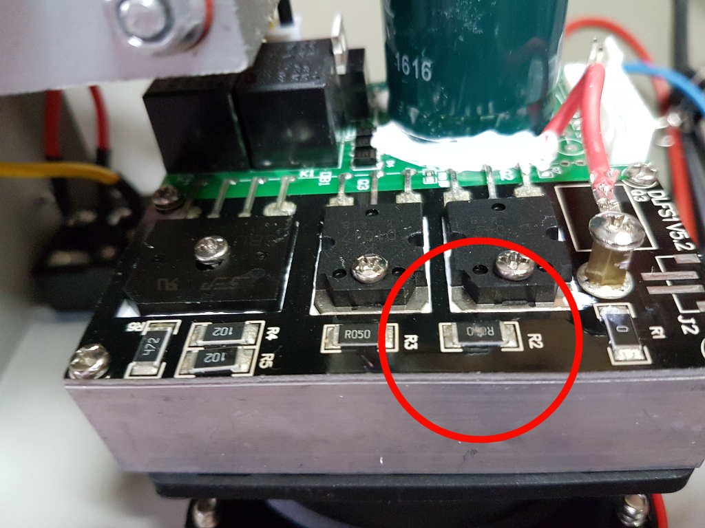

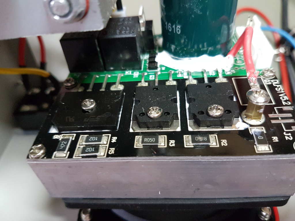

Anbei auch noch ein Bild des Powerboards. die rechten beiden
Transistoren scheinen die D1047 zu sein und der linke der D880.
Interessanterweise scheint der Widerstand R2 im Bild vorne ein Loch zu
haben...
Wobei ich mir aber nicht erklären kann warum der explodiert sein sollte
und R1 nicht. Könnte es sein, dass der Schaltplan im Detail nicht zum
Gerät paßt?
Was könnte ich messen oder ausprobieren um rauszubekommen welches
Bauteil defekt ist?
Danke und Gruß
Andreas

Andreas K. schrieb:
> aber da passiert offenbar
> nicht viel, weil alle Eingänge mit einigen k-Ohm angeschlossen sind.
Allerdings lässt 1kOhm bei 230V auch etwa 230mA durch, was nicht jedes
Bauteil so wegsteckt.
von Michael W. (Gast)
Trügt mich mein altes Auge oder hat's R2 dahingerafft...?
von hinz (Gast)
2SD1047 und 2SD880.
von hinz (Gast)
Das hat der TE auch schon gemerkt.
> haben...
Uiii - da muß ich doch NOCH sorgfältiger lesen...
von HildeK (Gast)
> und R1 nicht.
Vielleicht haben den die Transistoren durch noch schnelleres Ableben
geschützt?
Du kannst wenigstens hoffen, dass alles, was an J4 angeschlossen war,
vielleicht überlebt hat.
C2, C3, C4 haben es unbeschadet überstanden? Das wäre auch nicht
selbstverständlich ...
Was für eine Spannungsfestigkeit hat der Gleichrichter?
von Achim H. (anymouse)
Andreas K. schrieb:
> Ok, ich bin ein Schritt weiter!
Das Schaltbild und das Foto passen nicht so richtig zusammen, zumindest
nicht die Bauteilnummern (hängt vielleicht auch mit dem Unterschied
KA3005D vs. ...P zusammen).
Auf dem Foto haben R4 und R5 den gleichen Wert, ebenso scheinen Q2 und
Q3 die beiden großen Transistoren (D1047, Mitte+rechts) zu sein. Das
passt nicht zum Schaltplan! Auf dem Foto sehe ich links der beiden
Kühlkörper-Transistoren ein Bauteil mit vier Anschlüssen und einer
abgeschrägten Ecke -- dies wäre für mich der Gleichrichter.
Und im Schaltplan finde ich auch keine Stelle für R1 mit 0Ohm.
Andererseits sollte sich hier eine leichte Zurdnung finden. Ich erwarte
keine großen Unterschiede in der grundlegenden Schaltung
von Bernd B. (bbrand)
Achim H. schrieb:
> Ich erwarte keine großen Unterschiede in der grundlegenden Schaltung
Ich denke auch nicht, dass es große Unterschiede zwischen KA3005P und D
gibt, aber das Power-Board ist in den letzten Jahren wohl schon mehrfach
redesigned worden. Bei den beiden Varianten, die vor 5 Jahren im EEVblog
untersucht wurden, waren auf dem Power-Board durchweg bedrahtete
Bauteile verwendet worden. Mittlerweile wurde offensichtlich auf SMD
umgestellt.
von Andreas K. (andyk)
Danke für die vielen Tipps.
Ich hab die Transistoren mal durchgemessen und die sind komplett durch.
Das große Teil links hat 4 Beinchen und scheint ein Gleichrichter
gewesen zu sein. Nur gleichrichten tut der leider nix mehr...
Der D880 ist im TO220-Gehäuse zwischen den Relais und dem großen Elko zu
sehen.
Da komme ich so leider nicht ran, müßte ich mal komplett ausbauen.
Und die Widerstände R2 und R3 scheinen auch defekt zu sein. R3 liegt bei
500kOhm und R2 ist ganz durch.
Jetzt recherchiere ich mal, wieviel die Bauteile kosten und ob die
Reparatur lohnt.
Bei diesem Schaden kann ich mir kaum vorstellen, dass das Mainboard
nichts abgekommen haben soll...
Tja, ist aber zu befürchten.
Sowohl die Basis vom D880 als auch der negative Ausgang vom
Brückengleichrichter gehen direkt aufs Mainboard. Bevor Du Ersatzteile
bestellst, solltest Du auch dort die Bauteile in der näheren Umgebung
prüfen.
Die Transistoren und der Brückengleichrichter dürften nicht viel kosten.
Ich würde mal sagen, solange Trafo und Mikrocontroller noch in Ordnung
ist - und danach sieht es bis jetzt ja aus, dürfte sich eine Reparatur
hinsichtlich der Ersatzteilkosten auf jeden Fall lohnen.
Update:
Nachdem ich die beiden Widerstände R2 und R3 gebrückt hatte, war der
Output 18V, aber nicht regelbar.
Die Spannungsmessung auf dem Mainboard scheint aber zu funktionieren.
Dafür habe ich den Output vom Powerboard vom Mainboard abgekoppelt, die
Spannungsversorgung des Mainboards aber aktiv gelassen. Wenn man jetzt
eine GERINGE Spannung, wie z.B. von einer kleinen 1.5V oder 4.2V-LiIon
Batterie auf die Eingänge gibt, wird der korrekte Spannungswert
angezeigt.
Jetzt bestelle ich erst mal zwei D1047, ein D880 und ein Gleichrichter
und versuche es dann nochmal!
