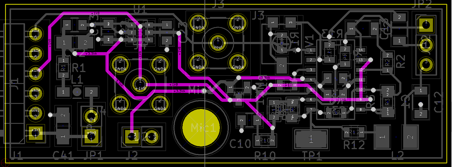

In einem Vorverstärker (Mikrofon, FG-23629) soll eine Spannungsreferenz
mit Sense-Pin (OUTS) gleich mehrere "Verbraucher" bedienen, darunter das
Mikro (als untere Versorgungsspannung) sowie 4 OpAmp-Eingänge. Die
jeweilige Strombelastung liegt zwischen (simulierten) 1 uA bis max. 50
uA (Datenblatt Mikro). Im Datenblatt zur MAX6070
(https://datasheets.maximintegrated.com/en/ds/MAX6070-MAX6071.pdf)findet
sich folgende Weisheit: "When using the Kelvin connection made possible
by the independent force and sense outputs, connect OUTF to the load and
connect OUTS to OUTF at the point where the voltage accuracy is needed."
Aber wo ist dieser Punkt bei verteilter Last/mehreren Verbrauchen?
 * An der Last mit dem höchsten Strom (Mikrophon oder C3, s.
Zusatzfrage)
 * An dem OpAmp mit der längsten Vref-Leitung
 * An einen Punkt, der sternförmig alle Verbraucher bedient
("Referenz-Mekka")
 * oder ist das bei einer max. Strombelastkeit der Referenz von 10 mA
und tatsächlichen Lasten von 60 uA bzw. 400 uA sowie wurscht, also
gleich am IC zusammenlegen?
Das Bild zeigt einen möglichen, vierlagigen Aufbau der Platine mit Vref
und +3.3V auf einer inneren Lage. OUTS ist Pin5, OUTF ist Pin6 an U1.
Bei vierlagiger Ausführung wäre grundsätzlich auch eine sternförmige
Versorgung möglich.
Und als Zusatzfrage: Sollten die Kondensatoren C3 und C20 aus dem
Simulationsmodell ebenfalls auf Vref (statt GNDA) gelegt werden? Über C3
fliessen Ströme bis zu 300 uA PP, die bei Signalfrequenzen bis zu 150
kHz die Last an der Referenz entsprechend erhöhen würde.

Sense-Leitungen dienen dazu, den Spannungsabfall von
Stromversorgungsleitungen zu kompensieren - hast du mal nachgerechnet,
ob der Spannungsabfall an deinen Leiterbahnen bei Strömen von ein paar
µA überheupt in irgendeiner Weise relevant ist?
Die Widerstände dürften nach meiner Schätzung unter 0,1 Ohm liegen, also
ergibt sich bei 50 µA ein Spannungsabfall von 5 µV.
Wofür man bei so einer Schaltung 4 Lagen braucht ist mir auch nicht
klar, das liegt aber sicher an mir.
Georg

@buks: georgs Vorschlag ist gut. Multipliziere mal die jew. Ströme mit
den jew. ungefähr möglichen Widerständen. Schon weißt Du, ob Dich die
Größenordnung der Spannungsfälle überhaupt tangieren sollte.
