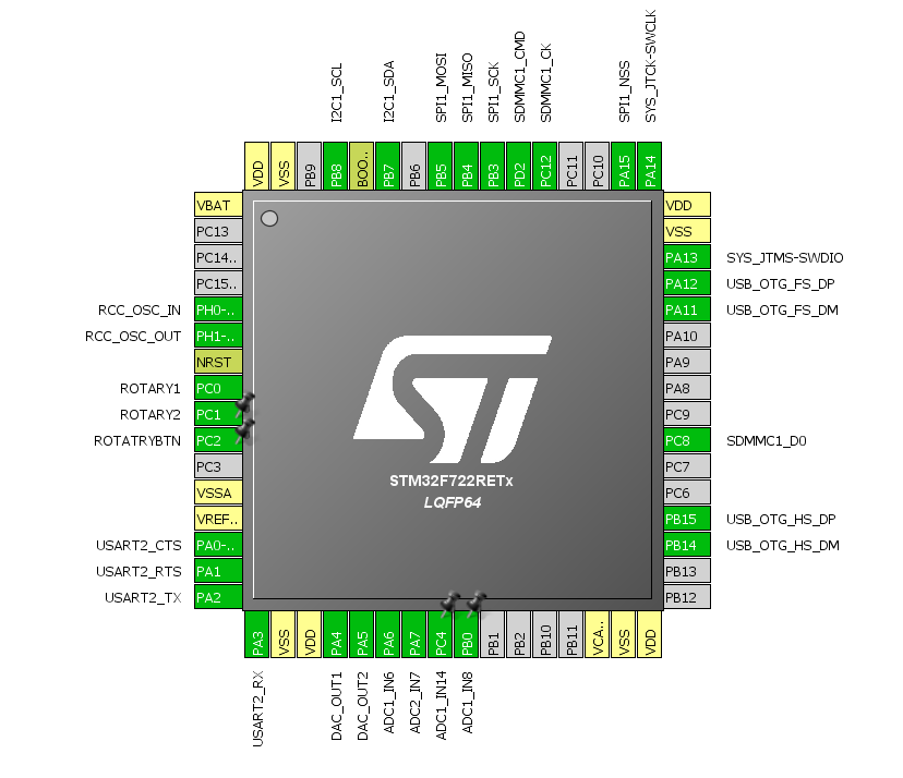

Da der Mikrocontroller eines der zentralen Bauteile ist, wollte ich
meine Auswahl hier mal zeigen und wünsche um Bewertung / Nachbarkeit.
Ich habe den STM32F722RE gewählt. Dieser hat 216Mhz, 512kb Flash, 256k
Ram.
Anbei ein Screenshot der Pin-Belegung welche ich mit STM32CUBE erstellt
hat.
Der MCU soll folgende Aufgaben erledigen
- Programmierung des MCU via Serial Wire
- I2C Oled Display ansteuerung
- Hochspannungsmessung (mit vorgebauter Hardware)
- 3x Eingangssignal Messung mit internem ADC (zu hoche eingangsspannung)
- 1x DAC Ausgang um Hochspannung zu adjustieren
- 1x Rotary Encoder Auswertung inkl Button
- Auswertung von 3 SPI ADC's  (3 Eingangskanäle des Geräts)
- USB-Audiodevice zum ausgeben der gemessenen Spannung (kompatibilität
zu Software)
- USB DFU (damit die User die Firmare einfach updaten könnten)
- 1x USART (per FT232 an PC) zum allfälligen Einstellen der Parameter
- SD-Karte mit WAV Datei beschreiben ("Standalone").
- Genügend Reserve GPIO
Mach das doch auch über USB. Du kannst das mit einem Composite Device
parallel zum Audio Device laufen lassen. Wenn Control transfers für die
Parameter reichen ist nichtmal das nötig. USB-UART ist halt auch wieder
ne Krücke. Ist die PC Software Open Source? Dann würde ich die so
umbauen dass die USB direkt anspricht und die Audio Sache ganz
weglassen; ist im Endeffekt in Summe wahrscheinlich einfacher.
Der Controller ist wahrscheinlich ziemlicher Overkill, oder brauchst du
die Rechenleistung? Bei Einzel Stücken macht das aber wohl kaum was aus
wenn der ein paar Euro zu teuer ist. Du kannst nach Entwicklung eines
Prototypen immer noch schauen ob ein kleinerer Controller reicht.
Weil du I2C brauchst ist es aber nicht verkehrt einen der neueren STM32
(F3, F7, ...) zu nehmen; die alten haben so eine umständliche I2C
Peripherie.
Möchtest du die SD Karte im SD bus Modus betreiben? Das ist schneller,
schränkt aber die Auswahl des Controllers ein.
von Niklas Gürtler (Gast)
Johnny S. schrieb:
> Bild
Du benutzt USB HS und USB FS gleichzeitig? Der USB HS Core kann ohne
externen Transceiver nur FS. Das klingt unnötig kompliziert. Du
betreibst die SD Karte im 1 Bit Modus? Reicht das? Du brauchst noch
GPIO's für Card Detect und Power Enable der Karte.
von 123 (Gast)
Ich würde dir empfehlen ein paar harte Zahlen zu aufzuschreiben.
Insbesondere DAC und ADC haben Sampleraten und Auflösungen die es zu
beachten gilt. Zwischen einem Wald- und Wiesen ADC mit 10k Samples und
Hochgeschwindigkeits ADCs mit 100MSPS liegen riesige Welten. Genauso ob
du 8bit oder 16 Bit Auflösung benötigst. Für eine langsame ADC reicht
vielleicht ein 24MHz Controller während für schnelle ADCs vielleicht
garkein Mikrocontroller mehr ausreicht.
> zu Software)
Soll sich der Mikrocontroller als Audio-Quelle am PC melden?
Wieso noch einen extra FT232, wenn du sowieso schon USB-Treiber vom
Mikrocontroller-Hersteller nehmen musst. Nahezu jeder Mikrocontroller
kann als VCP (Virtual Com Port) gemeldet werden (genauso wie der FT232).
Bei den Herstellern der Mikrocontroller-USB-Treiber ist halt immer das
Problem, dass man die pflegen muss wenn eine neue Windows-Version o.Ä.
kommt. Bei dem FT232 macht FTDI das für dich ... dafür bezahlst du aber
auch einen stolzen Preis. Aber so wie ich das sehe musst du dich sowieso
in die USB-Treiber-Sache einarbeiten wegen dem Audio.
Samplerate / Auflösung ?
Prinzipiell kannst du davon ausgehen, dass bei einem STM32 dank DMA eher
die SD-Karte der Flaschenhals sein wird. Dementsprechend würde ich die
SD-Karte über das 4wire SDIO anbinden und nicht über as 1wire SDIO
von MaWin (Gast)
Johnny S. schrieb:
> Was haltet ihr von der Auswahl
Dein Problem ist das USB Audiodevice. Der Rest ist Kinderkram und wird
von jedem uC bewältigt.
Scheint mit doppelt, oder meinst du wirklich 6 Analogeingänge (7 mit
Hochspannungsmessung)?
Wie schnell muss mit welcher Auflösung auf wie vielen Kanälen denn
wirklich gemessen werden ?
Welcher Rechenaufwand ist nötig zwischen Anslogwerterfassung und
Datenweitersendung (FFT) ?
Langsames Java-Programm oder schnelle Assemblerlösung ?
Auch
> zu Software)
sind insgesamt VIER Kommunikationskanäle, meinst du nicht, dass es 1er
täte (highspeed USB serial), natürlich dann nicht mehr kompatibel mit
der bunkigen Software.

von Johnny S. (sgt_johnny)
Falk B. schrieb:
> Seit wann gibt man eine SPANNUNG über Audio aus?
Bei den aktuellen Geräten wird eine Soundkarte benötigt (was ja ein ADC
ist). Am Signaleingang der Soundkarte befindedt sich ja ein
Eingangssignal mit einer Spannung....
Also ich benötige den interenen ADC des MCU für die Messung der HV
Spannung, um zu sehen welcher Wert eingestellt ist.
Über die SPI ADC's sollen die tatsächlichen Signale des Detektors
gemessen werden. Da es 3 verschiedene Bauformen gibt, braucht es auch 3
Kanäle/ADC, so dass man prinzipiell alle 3 Typen ohne Modifikation
verbauen kann.
Ich will auch sicherlich von den interenn ADC's noch reserve um ev.
andere sachen zu messen.
Die Sample-Rate der exterenen ADC's ist <1MSPS. Da Windows Audio eh nur
bis 192kHz Audio unterstüzt, braucht es auch hintendran keinen
schnelleren ADC.
123 schrieb:
Johannes S. schrieb:
> Und das Board willst du selber entwerfen? Für etwas Anspruchsvollere
> Sachen würde ich so ein Board nehmen:
> https://m.de.aliexpress.com/item/32843484907.html
> Und ein passendes TFT drauf stecken, das ermöglicht ein gutes GUI für
> wenig Geld.
Und dann? Muss ich trotzdem nochmal ein Board für die ADC's sowie das HV
Netzteil entwerfen?...

von Falk B. (falk)
@ Stefanus F. (stefanus)
>Versteht das irgend jemand? Und was hat das mit einem USB Audio Device
>zu tun?
Die messen das Knacksen aus dem Gammadetektor mit dem Audioeingang. Und
der OP glaubt, mit 192kHz/24 Bit irgendwelche Super-Duper Messungen
machen zu können. Naja . . .

von Johannes S. (Gast)
Ja, man startet dann aber aber mit einem funktionierenden Prozessor +
TFT + SDCard + USB und muss ‚nur‘ noch die Peripherie auf einem Board
unterbringen. War nur ein Vorschlag, wenn du solche Boards fehlerfrei
aus dem Ärmel schüttelst und Zeit keine Rolle spielt geht es
wahrscheinlich auch mit der CPU die du ausgesucht hast. Lösungen die nur
die Billigmodule zusammenstoppeln mag ich auch nicht, solche CPU Module
finde ich aber schon praktisch. Vor allem bei Stückzahlen von 1.

von Hans-Georg L. (h-g-l)
> Ram.
> hat.
Nimm doch gleich das 144pin NUCLEO-F746ZG Board das kostet bei Mouser
knapp über 20€ hat einen ST-Link, USB, Ethernet. Der F746zg hat 1M Flash
und 320k Ram.
Johnny S. schrieb:
> Mit einer höheren Samplerate von 192kHz und kürzeren Signalwegen holt
> man da nochmal was raus...
Schau dir mal dem ADS1675IPAG 4Msps 24bit Delta Sigma Wandler an.
Kostet netto 30€ evtl Sample bei TI.
Wenn es dir nur um die Sampling Frequenz geht und 12 Bit Auflösung
reichen kannst du auch die 3 ADC vom STM interleaved benutzen und kommst
dann in die gleiche Größenordnung

von W.S. (Gast)
Johnny S. schrieb:
> Nun möchte ich hier ein Gerät entwickeln, was alle benötigeten Teile
> behinahltet.
> Ram.
> hat.
Hä?
Du hast ne sehr eigentümliche Herangehensweise an solche Probleme.
Eigentlich sollte ich sagen, daß du das Pferd vom Schwanz her aufzäumst.
Johnny S. schrieb:
> Mir geht es prinzipiell nur um die Beurteilung der Auswahl.
Also dann mal los:
1. Kläre erstmal ab, was du da womit erfassen willst, denn
"Gammaspektrometrie ist ein verdammt weites Feld. Also von wieviel eV
bis wieviel eV willst du denn spektroskopieren? Und an was für
Ereignisraten hast du eigentlich gedacht?
2. Kläre dann auf, was du für Detektoren vorsehen willst und mach dann
dazu eine passende Elektronik.
3. Irgendwelche Signale zu samplen und dann mit einem Cortex M zu
bearbeiten, halte ich für den völlig verkehrten Weg. Bau dir einen
spektroskopischen Verstärker zu deinem Detektor und laß allenfalls die
Grenzfrequenzen programmierbar sein. Das Thema hatten wir vor geraumer
Zeit hier schon mal. Notfalls besorge dir den "Meiling" zum Nachlesen.
4. für den o.g. Verstärker brauchst du an dessen Ausgang ne S&H-Stufe
und den im µC eingebauten ADC, für den Hausgebrauch reichen da 12 Bit
aus. Die damit erfaßbare Ereignisrate dürfte für Hobby-Anwendungen
völlig ausreichen, bei heutigen µC liegen die ADC-Raten ja im 1 MSPS
Bereich und das ist schon heftiger Overkill, denn bei solchen
Ereignisraten müßtest du mit nem Dosimeter herumlaufen und unter
medizinischer Kontrolle stehen.
Also mach mal halblang.
Für deinen Detektor brauchst du ne Elektronik zur Versorgung, dann nen
analogen Meßtrakt. Der Controller hätte eigentlich nur an beiden
Elektroniken die diversen Einstellfunktionen wahrzunehmen und wenn's
hoch kommt, eine Ergebnisrate von höchstens einigen Tausend Ereignissen
/ Sekunde ins Digitale zu wandeln.
Falls du daraus ein Standalone-Gerät machen willst, käme ein Display und
ein paar Knöpfe dazu, aber ein I2C OLED halte ich an dieser Stelle für
Mumpitz. Für ne Grafik sollte es schon ein 480x272 TFT sein, natürlich
aus dem µC mit Refresh versorgt. Sowas ist derzeit billig, siehe Pollin.
Und die entstehenden Datenraten (Textzeilen mit Datum und eV Wert)
kriegst du bequem über ein USB-VCP.
So. Ohne Grafik und ohne SD-Karte würde für sowas selbst ein AVR
ausreichen und wenn es Grafik und SD haben soll, reicht ein LPC2478,
LPC17xx, LPC4088 oder so aus. Selbst ein PIC32 sollte das bringen,
obwohl der ja keinen dedizierten TFT-Core beinhaltet.
W.S.
Das gleiche was die aktuelle Lösung bringt. Also ca 0-3600keV. Ergbniss
sollte gegen das physikalische Maximum des Detectors gehen (6% @
660keV). Zählraten von 5cps (im Bleischild) bis so 5000cps.
3 Messeingänge
1.) Direkt gekoppelt (PMT gegen Erde, Puls= Abfall in der
Versorgungsspannung)
2.) Nach dem PMT (Widerstand zwischen PMT Ausgang und Erde)
3.) Direkteingang, auf gut deutsch ein SMA-Stecker am ADC Eingang
> bearbeiten,
Die Signale werden nicht im ARM bearbeitet, der ARM dient -lediglich-
als Soundkarte. Je nach parameter wird einer der drei Messeingänge mit
einer Frequenz von 192kHz abgefragt und dessen Wert direkt als Signal
(USB-Audio Class) dem PC übergeben.
> 4.bei heutigen µC liegen die ADC-Raten ja im 1 MSPS
Genau, da Windows Audio bei 192kHz eh Ende ist, braucht es auch keinen
Schnellen ADC. Ich setze hierbei lieber auf einen langsamen mit 24bit
Auflösung und grossem Eingangsbereich (nicht nur 1.3V wie bei einer
Soundkarte).
Das mag sein. Nur ist mir keine Software bekannt welche sowas
akzeptiert. Die PC-Software macht ja überhaupt die ganze wichtige
Arbeit. Wenn man genügend Zeit, Programmier und Mathematikkenntnisse
hat, kann man das ganze Spektrometer auch auf einem uC Programmieren...
inkl Pulse rejection, Pulse shape setting, kalibrierung, linearisierung,
etc etc. Das ist aber nicht das Ziel meiner Idee. Ich möchte eine
All-in-One Spektrometriegerät bauen welches mit vorhandenen
Software-Tools verwendet werden kann.
von Niklas G. (erlkoenig) Benutzerseite
> akzeptiert.
Gibt es die Software in Open Source? Die Software von Audio auf USB
umzubauen ist vermutlich einfacher als USB-Audio auf dem uC umzusetzen.
Als VCP würd ich's aber auch nicht machen, damit handelt man sich nur
Probleme ein.
