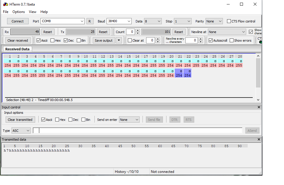

Anbei mal ein Bild. Hier sieht man, was ich bekomme mit dem o.g. String
("HALLO") und Sendezeit 550ms.
Man sieht auch im bmp das die Zeit stimmt.

Das sieht sehr nach falscher, viel zu hoher Baudrate aus. Wenn du den
String sendest, ist irgendwo dazwischen (im Zweifelsfall im 0-Byte am
Ende) ein relativ langer Bereich 0, der als Start-Bit erkannt wird. Die
Datenbits, die anschließend erkannt werden, sind dann alle 1 (-> 255)
oder das erste noch 0, der Rest 1 (->127). Wenn du nur ein einzelnes
Zeichen sendest, erkennt der PC gar kein Start-Bit. Kannst ja mal
versuchen, 0 zu senden...
Oder der TX-Pin muss noch auf Ausgang gesetzt werden - keine Ahnung, ob
das bei dem Chip automatisch mit aktivieren der UART passiert oder
nicht.
Mit der Info und nach acht Stunden Schlaf würde ich als nächstes deine
UBR-Berechnung durch einen festen Wert aus der Tabelle ersetzen.
MfG, Arno
