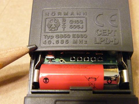

Armin X. schrieb: > Das wäre bei meiner alten Antriebssteuerung nicht möglich gewesen! Man kann ein Gehäuse auch ziemlich HF-dicht mit Alu-Folie mehrfach einwickeln um Fremdeinflüsse zu testen. Anbei Foto eines 40MHz-Garagentorfernbedienungs-Senders zur Erinnerung an alte Zeiten. Lt. BNA Frequenzplan S.171 sind auch noch andere Anwendungen dort.

RosiB. schrieb: > Man kann nur die Antenne abklemmen, das Empfangsmodul ist eingelötet. 40 MHz liegt voll im Powerline/"d-Lan" Bereich, und in einer Mehrparteien-Wohnanlage hat sicher irgendeiner Sowas am Laufen. Wenn das Antenne-Abklemmen alleine also nicht reicht, Klappferrit auf die Stromzuführung zum Steuergerät.
