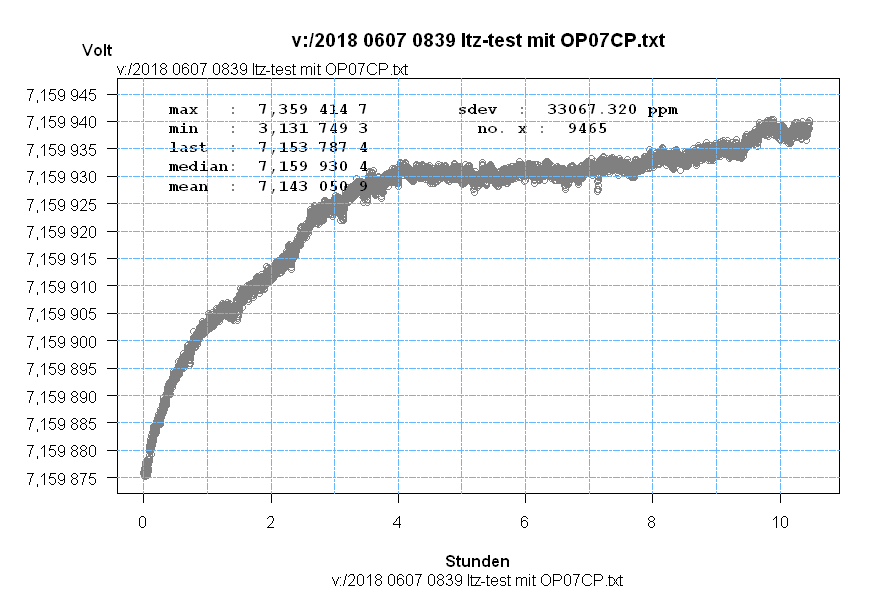

bei Versuchen mit meiner LTZ1000-Bastelplatine ist mir aufgefallen, dass
der obige Billigheimer bei der Spannungsanhebung von 7V auf 10V stabil
arbeitet, nicht jedoch als Spannungsfolger, also als "buffer" der 7V.

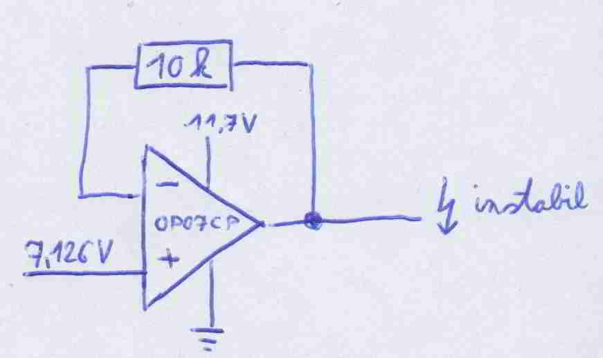

Schaltungstechnisch geht bei mir der positive Referenzausgang der
LTZ1000 auf den IN+ des OP07CP. Vom Ausgang des OPV geht es über 10k
zurück auf IN-.

Am Ausgang des OPV hängt das 34401A in Einstellung >10 GOhm
Eingangsimpedanz, verbunden über zwei getrennte 25cm lange Messkabel.
Auch mit 100 Ohm zwischen OPV-Ausgang und 34401A will sich keine
Stabilität im ppm-Bereich einstellen. Andere, natürlich teurere OPV
laufen problemlos.

OP #5451145
Hallo hinz,
hinz schrieb:
> Peter M. schrieb:
>> Wie muss ich den beschalten?
> Wie hast du ihn denn beschaltet? Und bitte als Schaltplan, nicht als
> Prosa.
Der Schaltplan befindet sich im Anhang.

Gast #5451155
Peter M. schrieb:
>> Prosa.
Du hast unipolare Versorgung eingezeichnet
Nicht jeder OP07 jeses Herstellers mag die unipolare Speisung.
Kann gut gehen, muß nicht.
Die Hersteller garantieren voltage follower etc. nur bei +- Speisung.
Diese muß nicht zwangsläufig symmetrisch sein,
Es funktioniert z.B. auch mit -5V und +15V
Das bei +7,xxV Input und Deiner gezeichneten Beschaltung nie +10V
rauskommen, ist Dir aber schon klar?

#5451330
Unsinn.
Der OpAmp weiss gar nicht, wo GND ist.
Da das Signal bei 7V liegt, ist 0V für V- völlig ok.
Die 10k in der Rückkopplung sind ok, wenn der nicht-invertierende
Eingang auch ein Quellimpedanz von 10k hat, ansonsten würde ich sie
weglassen.
hinz schrieb:
> Ich seh gar keine Entkopplungskondensatoren an der Versorgung.
Könnte eher ein Problem sein.

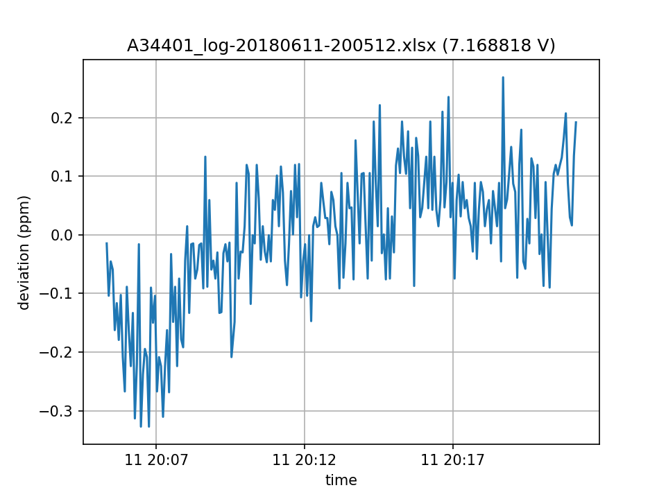

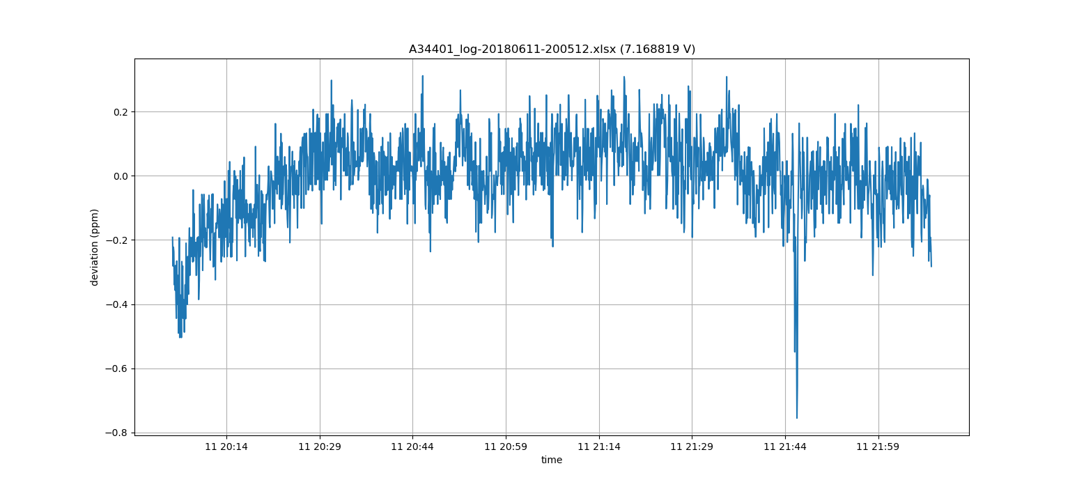

Philipp C. schrieb:
> Anbei eine längere Messung. Alles ohne irgendwelche Vorkehrungen zur
> hohen Stabilität -> Aufbau nur gesteckt, Fenster ist hier auf und die
> Schaltung ist nicht abgedeckt. Versorgung kommt aus einem linear
> geregelten Labornetzteil.
Hat der OP eine Belastung am Ausgang oder wie beim TO nur ein Messgerät
mit >100GOhm?
Für so einen Aufbau ist das wirklich ganz beachtlich.

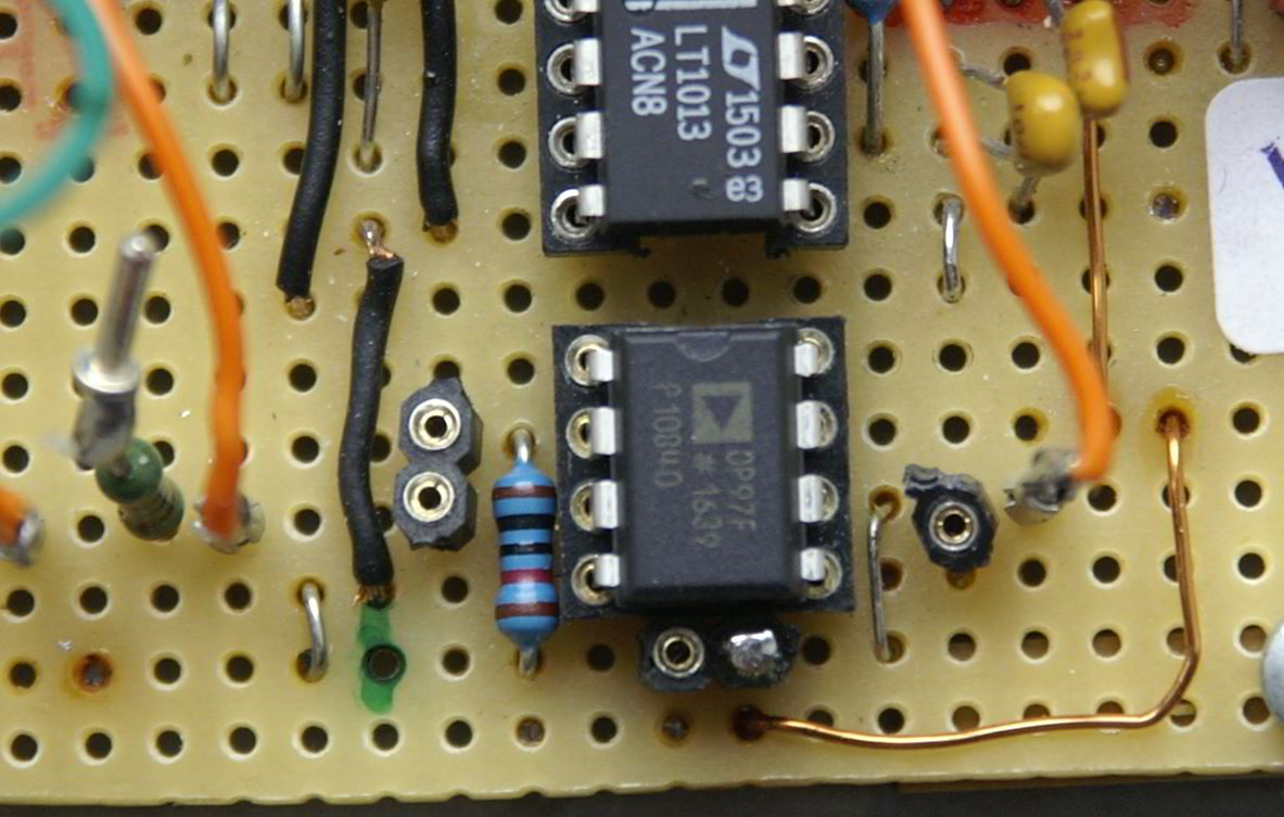

Sicherheitshalber habe ich mir die Platine nochmal angeguckt.

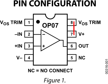

Auf der Platinenunterseite (roter Kreis) befand sich eine Brücke, die
Pin 7 und 8 kurzschloss.
Auf der Oberseite ist zu sehen:
Ganz links per oranger Litze Ref+ mit ca 7V, rechts daneben die kurze
Drahtbrücke, die Masse weiterliefert, die über die schwarze Litze
vertikal von oben kommt. Der grüne Farbstrich bezeichnet eine
Unterbrechung auf der Streifenrasterplatine.
Im Sockel verstecken sich 100nF als Puffer für die Spannungsversorgung.
Der 10k-Widerstand links vom Sockel und die Drahtbrücke rechts vom
Sockel liefern das gepufferte Ausgangssignal zurück an IN-. Die
orangefarbene Litze geht nach außen auf eine 4mm-Buchse.
Im Sockel steckt noch der OP97F vom letzten Versuch.
Der letzte Stand beinhaltet anstelle des 10k-Widerstands zwei
Steckbuchsen mit Drahtbrücke.
Die Lötbrücke, die Pin 7 und 8 verbindet ist aufgetrennt.
Das Bild "OP07CP an LTZ1000 - Fehler auf Platine.png"
zeigt eine Messung einer LTZ1000A, die ich später leider durch einen
verkehrt herum gesteckten Puffer-OPV in die ewigen Silikongründe
schickte.
Zu sehen ist, dass die Spannung im Zeitablauf nicht in etwa konstant
bleibt.
