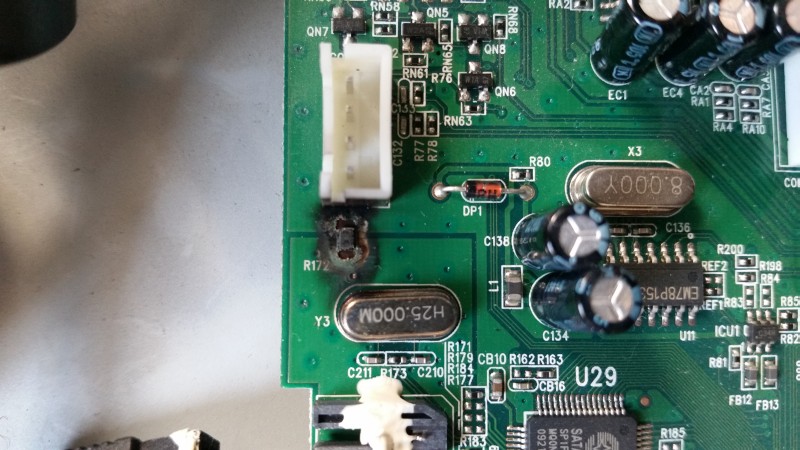

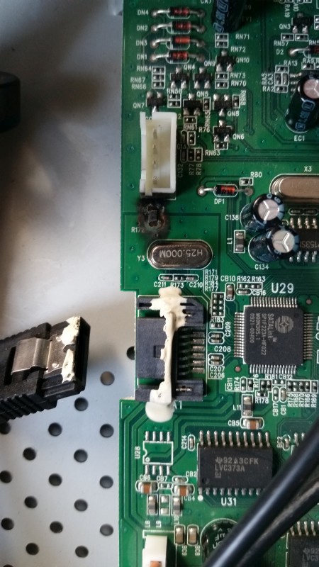

ich habe hier einen SAT-Receiver micro m100/2HD stehen.
Der Besitzer hat leider aufgrund altersschwacher Elkos am Netzteil und
damit einhergehender Anlaufschwierigkeiten versucht, die Platte
auszutauschen. Mutmaßlich dabei hab es einen Kurzschluß und der
Widerstand R172 auf der Hauptplatine hat sich in Rauch aufgelöst.
Als ich das Gerät in die Finger bekam, war auch ohne angeschlossene
Hauptplatine keine Platte zum Anlaufen zu bekommen. Also habe ich die
Elkos getauscht und nun klappt das wieder, die Spannungen sind nun
wieder stabil.
Leider macht die Hauptplatine immernoch keinen Mucks und es ich vermute
sehr stark, daß es an o.g. Widerstand liegt.
Hat irgendjemand Unterlagen zu dem Gerät oder eine Ahnung, was das für
ein Widerstand sein könnte oder wie ich diesen ersetzen kann, ohne noch
mehr zu zerstören?
Der Comag pvr2/100 CI soll wohlbaugleich mit o.g. sein.
Wenn weitere Fotos oder Messungen gebraucht werden, dann Nachricht an
mich.
Danke
Ich vermute mal stark, das das eine 0 Ohm Brücke ist, die die
Konstrukteure als Sicherungswiderstand zweckentfremdet haben. Viel
anderes bleibt ja nicht, wenn man zwei Masseflächen mit so einem Dings
verbindet.
#5451417
> verbindet.
du könntest Recht haben unter der Vorraussetzung das es ZWEI
Masseflächen sind, es könnte aber auch ein hochgelegtes Potenzial sein
welches hochohmig an Masse angekoppelt ist, für ein Quarz kann auch +5V
oder beliebige Masse sein weil Versorgungen immer irgendwo Kondensatoren
nach GND haben also für Wechselspannungen niederohmig sind.
OP #5451484
Nach eingehender Prüfung habe ich festgestellt, daß ich am oberen Pad
Durchgang zur Masse habe. Weiterhin besteht aber auch Durchgang zu + 3,3
V, was sicher nicht so sein soll. Dazu noch gibt es irgendwo auf er + 24
V einen Kurzschluß, was diese wie die + 3,3 V auch zusammenbrechen läßt
Damit hat sich das Ding in meinen Augen erledigt, so schade es auch ist.
Grüße
