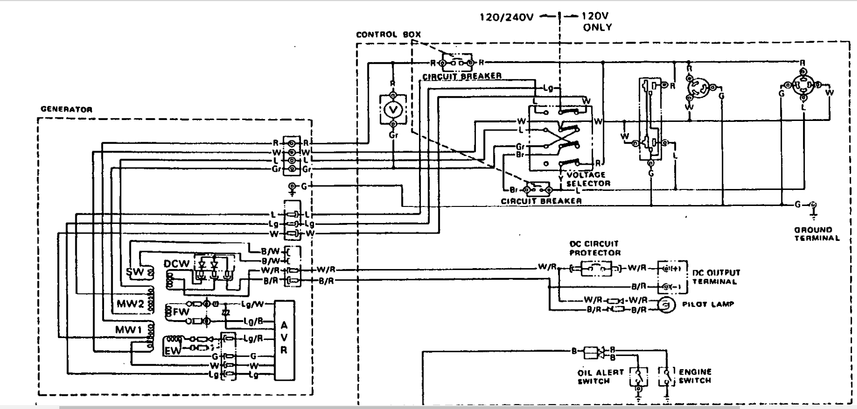

ich habe einen Honda Stromerzeuger von ca. 1980 gebraucht gekauft. Motor
läuft nach etwas einstellen sauber.
Der Generator hat zunächst keinen Strom geliefert. Nach meinem
Verständnis ist es ein Synchrongenerator. Ich habe den Läufer gemäß
dieser Anleitung
(https://www.rotek.at/produkte/pdf-aktuell/Stromerzeuger/Generatoren_ohneMotor/STC_Brushtype/Generatoren-STC-Serie_Restremanenz_Neutral_De_Drucker.pdf)
wieder magnetisiert. Danach kam sofort Strom.
Verwendet habe ich einen 12V-Akku mit einer 5A-Diode und einem 10R
Drahtwiderstand in Reihe in der Plusleitung.
Nach einer Woche Standzeit habe ich ihn nochmal gestartet und es kam
zunächst wieder nichts. Nach kurzem anpatschen mit 12V kam sofort wieder
Strom.
Gibt es eine Möglichkeit, den Fehler dauerhaft zu beheben? Oder ist
irgendwas anderes faul bei dem Gerät, wenn er die Magnetisierung so
schnell weider verliert?
Einen genauen Schaltplan habe ich nicht. Dieses Gerät ist ähnlich:
http://cdn.powerequipment.honda.com/pe/pdf/manuals/31899010.pdf
Ich habe 220V fest und keine 12V. Der angehängte Schaltplan ist aus dem
Manual.
Danke & sonnige Grüße
Björn

OK. Höchstleistung als ohmsche Last abverlangen?
Was verträgt denn so eine Läuferwicklung? 12V 100Ah-Akku dranhalten
erschien mir leichtsinnig. Oder kann ich die ruhig nehmen aber halt nur
kurz "dranpatschen"?
(Firma: FULL PALATINSK) Persönliche Seite #5451337
Björn schrieb:
> Nach kurzem anpatschen mit 12V kam sofort wieder Strom.
liefert de Gerädd dann auch die Nennleistung?
wenn ja, dann würde ich de Gerädd um einem geeigneten Taster erweitern
sowie Batterie und Widerstand entsprechend dauertauglich verbauen.
Den Taster dann mit "Erregen" beschriften.
Einmal drauf drücken und dann die Möhre starten.
Gast #5451546
Ja, er lieferte die Nennlast. Zumindest war der Baustrahler nach
zuschalten des Wasserkochers noch fast genauso hell. Und das
Drehspuleninstrument für Spannung hat vlt. eine Zeigerbreite (5V?)
weniger angezeigt. Kräftige Motoren etc. habe ich nicht probiert.
Ich werde der Wicklung nachher mal einen kräftigeren Tritt geben und
dann schauen, wie lange es hält. Wenn das nichts bringt, werde ich wohl
wirklich nen kleinen Akku einbauen. Ist recht einfach möglich da in der
Elektrobox noch recht viel Platz ist.

(Firma: FULL PALATINSK) Persönliche Seite #5451902
@ Björn:
Ich könnte mir noch vorstellen, dass ein "externes Vorbeiwischen"
mit einem starken Md-Magnet reichen könnte.
Also möglichst dicht an der Stelle, wo der zu erregende Anker liegt.
Dann bräuchte man garkeinen Akku.
vielleicht reicht dann ein Hebel,
der den Magnet einmal hindreht und wieder zurück, dann starten.
und jetzt darf man sich wieder mokieren:
das müsste man empirisch ermitteln ob das reicht,
ob das überhaupt an de' Gerädd irgendwo eine solche Stelle gibt,
an der man das erreichen kann

#5452972
Björn schrieb:
> Widerstand hatte ich dazwischen weil ich Bedenken hatte, dass mir eine
> 100Ah-Batterie die Läuferwindung grillt.
Versuch eine dicke Halogenbirne statt dem Widerstand.
Kalt lässt die viel Strom durch, und wird dann schneller warm als die
Erregerwicklung.
Und du hast eine optische Rückmeldung für deinen Start-Taster...
Drücken bis die Birne brennt, dann Motor starten.
