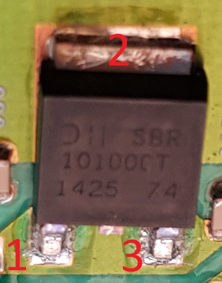

Guten Tag Leute,
habe einen defekten Panasonic Fernseher. Dort habe ich mich bis zur
Platine für die Hintergrundbeleuchtung vorgearbeitet. Dort ist mir eine
blau angelaufene Diode aufgefallen.
Laut Beschriftung soll es eine SBR 10100CT sein. Bei Diodes Inc habe ich
ein Datenblatt (https://www.diodes.com/assets/Datasheets/SBR10100.pdf)
gefunden, dort sieht die Diode aber schonmal ganz anders aus. Auch die
Beschriftung und vorallem das Logo sind bei mir ja anders.
Wie teste ich eine solche Diode ordnungsgemäß? Zwischen 1 und 3 messe
ich in beide Richtungen 0 Volt Spannungsabfall (sollte hier nicht
eigentlich nichts fließen können?)
Von 2 in Richtung 3 und von 1 in Richtung 3 messe ich einen
Spannungsabfall von 0,166 Volt. Andersherum leitet die Diode nicht.
Laut Datenblatt wäre hier ja eher ~0,8 Volt richtig.
Wäre über jegliche Hilfe dankbar.
MFG Jens
Gute Kunden bekommen die auch in D2PAK (aka TO-263).
> Auch die
Ach wo.
Schau mal aufs Kupfer der Leiterplatte.
Gut so.
Gut so.
Sicher nicht.
Also wirds für mich eher schwierig Ersatz aufzutreiben?
>> Auch die
> Ach wo.
Der eine Strich ist durchgezogen anstatt gestrichelt.
> Sicher nicht.
Sollte das nicht der Forward Voltage Drop sein? Der wird zumindest mit
0,8V angegeben.
Ich geb zu ich bin kein Experte auf dem Gebiet. Die Diode ist dann
anscheinend doch in Ordnung? Werde dann mal weitersuchen müssen.
Ach wo, es gibt ja andere Hersteller.
Es handelt sich nicht um Banknoten.
> 0,8V angegeben.
Aber in Leitrichtung und bei vielen Ampere. Dein Messgerät mit mit 1mA,
und dann sinds eben 160mV.
Ja.
Good luck.
