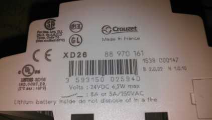

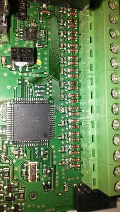

Hallo, ich denke, der größte Unterschied ist nicht die Funktionalität, sondern die Robustheit. Ich hab mir jetzt nur kurz den Schaltplan eines Moduls von http://raspberry-sps.de/ angesehen. z.B.https://www.horter.de/doku/i2c-hs-input_db.pdf Was fehlt ist eben das, was die Robustheit ausmacht. - EMV-Filter - Überspannungsschutz - Kurzschlussschutz - Verpolschutz - ev. Potentialtrennung - .... Das sind alles Sachen, die ich von einer richtigen SPS erwarte. Bei dem oben genannten Modul, gehen die Ausgänge des IC direkt und ohne irgendwelche Schutzbeschaltung auf die Klemme. Das ist im Industrieumfeld völlig undenkbar. Für Hobby/Heimbasteleien ist das durchaus brauchbar, aber wenn nachher eine Industrieanlage steht, weil die SPS keine ausreichende Schutzbeschaltung hat, dann ist der Anschaffungswert einer richtigen SPS möglicherweise in den ersten 5min "verbraucht". ... nun die Erwartungen sind manchmal zu groß. Die Hersteller erledigen das häufig über eine Fülle von Produkten mit unterschiedlichen Anschlüssen. In der M3 ist auch nur ein ATMega128 16AU1450 eingebaut. Und wenn man sich eine Version mit 24V-Eingängen und Relais-Ausgängen auswählt, darf man auch keine Power-Ströme schalten oder 400V an die Eingänge legen. Hier einmal die Eingangsbeschaltung als Beispiel mit Widerständen (und manchmal noch Dioden). Auch noch angeheftet die Ausgänge mit Relais. Den 6-poligen Stecker betrachte ich nicht als Ein-/Ausgang, auch wenn dort RS232 ansteht, z.B. für ein BT-Interface - wer keine Optokoppler mag oder komplette Trennung anstrebt. Wie bereits oben beschrieben: Datenblätter studieren, lesen, lesen, lesen... Wer es mag, eine SPS spart Zeit, Nerven, ... Happy coding! Bernd Stefanus F. schrieb: > Hast Du Dir das Video angeschaut? > Ich denke, der Bernd hat dich bereits höflich aber bestimmt auf das > Video verwiesen. Ja hab ich, wurde aber nicht so schlau daraus. Hallo Foristen, Bentschie schrieb: > Hallo, > > ich denke, der größte Unterschied ist nicht die Funktionalität, sondern > die Robustheit. > > Ich hab mir jetzt nur kurz den Schaltplan eines Moduls von > http://raspberry-sps.de/ angesehen. da gehe ich voll mit ihm! Und im Erläuterungstext stimmt uns der Hersteller ebenfalls zu, obwohl er von unserer Diskussion nichts wissen konnte: "Unsere Bausätze sind für Schulungszwecke und für Automationslösungen im privaten Einsatz konzipiert". - Absatz SPS-Karten... Gruß Bernd Hallo Steffi0108, Mama Google antwortet auf die Frage "Crouzet Millenium 3" mit der Antwort: http://automation.crouzet.com/products/millenium-3-logic-controller/ bzw. mit der Antwort http://stevenengineering.com/Tech_Support/PDFs/44MILLIII.pdf In diesem letzten Dokument finden sich ab Seite 22 die Daten zu den unterschiedlichen Anlagen oder Geräten. Ich gebe zu, man muss sich einlesen und schrittweise an die Materie herantasten. Ich habe die Dokumente auch mehrfach gelesen und jedes Mal ein bisschen mehr verstanden. Schließlich war ich in der Lage mir ein Gerät bei Ebay auszusuchen und gebraucht zu bestellen. Auch dann versteht man, was in dem Filmchen passiert, beim Starten der Software. Man wird vorsichtig an die unterschiedlichen Versionen herangeführt oder soll sich das Gerät aussuchen, mit dem man arbeitet. Die Spezifikationen beginnen übrigens mit "Certification, Conformity with the LV directive und Conformity with the EMC directive". Gut, dass Mama immer eine Antwort weiß. Gruß Bernd Antwort schreiben |
