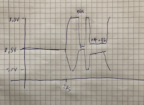

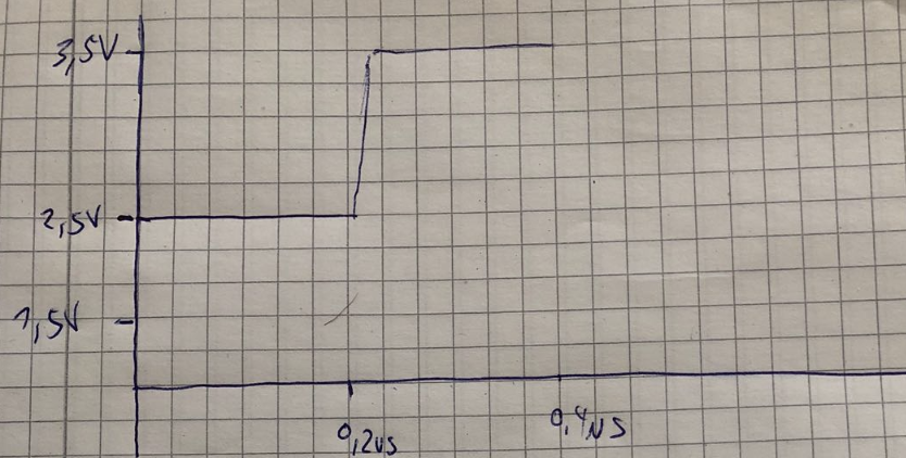

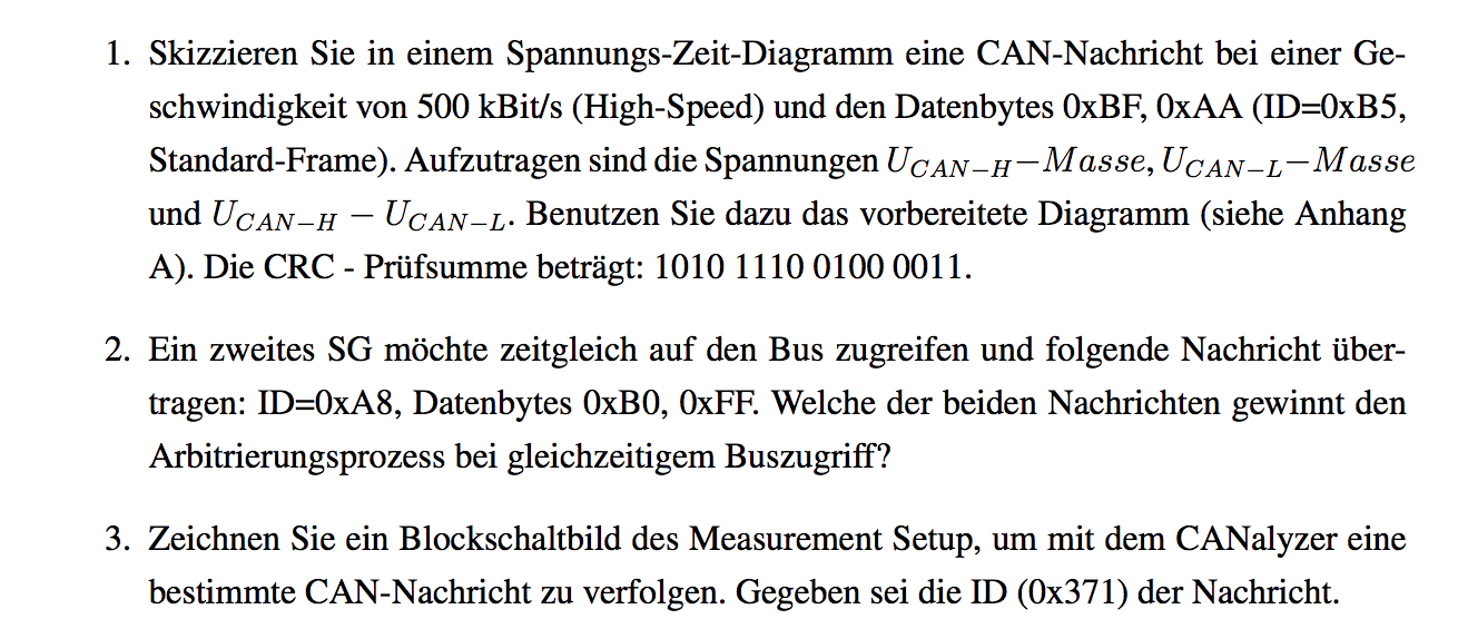

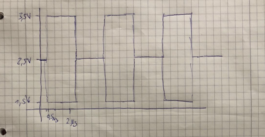

Keine Ahnung warum der Thread vorher gelöscht wurde . Soll ich jetzt bei 0,4us wieder runter gehen bei der Zeichnung oder wie genau ? 0xBF = 000 1011 1111 Will 0xBF zeichnen . Gerne könnt ihr meine Zeichnung korrigieren Wo finde ich ein Blockschaltbild zu Measurement Setup? FInde nix im Netz
#5451612
Hast du dir angeguckt wie so eine nachricht aufgebaut ist? Ist dir klar das in deinem Bild nur Can-High zu sehen/dargestellt ist? Was kommt direkt nach dem "Start of Frame"?
Lara C. schrieb: > Wo finde ich ein Blockschaltbild zu Measurement Setup? Warum bekommst du Aufgaben von denen du garkeinen Plan hast? Ich würde denjenigen verklagen... Kann doch absolut nicht sein, dass du aufpassen und deinen Kopf selber anstrengen sollst.
Hast du dir angeguckt wie so eine nachricht aufgebaut ist? Ist dir klar das in deinem Bild nur Can-High zu sehen/dargestellt ist? Was kommt direkt nach dem "Start of Frame"? Ups sorry hatte das low Signal vergessen geht nach unten bis 1,5 V . Danach kommt die Indefier Field. Soll ich nach den 0,4us runter gehen ? Ich bearbeite so eine Aufgabe zum ersten mal sorry

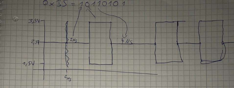

Lara C. schrieb: > verstehe nicht > wie man schnell auf die Zeichnung kommt 1) Frame Aufbau anschauen 2) in 1/0 umwandeln (abhängig von dem was gesendet werden soll) 3) 1/0 als dom/rez Zustand zeichnen 4) Bitzeit einhalten 5) Bit Stuffing durchführen 6) CRC nicht selber berechnen, sondern gegebenen hinnehmen Ist keine Rocket Science, nur endlich mal nachdenken.
Den Frame Aufbau habe ich bei wiki gesehen . Könnt ihr nicht an einem Beispiel 0xBF zeigen wie das gezeichnet wird ,dann könnte ich für das nächste 0xFF selber machen . Aktuell verstehe ich es überhaupt nicht . Sonst hätte ich doch nicht gepostet
#5451663
https://de.wikipedia.org/wiki/Controller_Area_Network Kapitel Frame_Aufbau. Du wirst feststellen das nach dem "SoF" die ID kommt. Wie ist die ID bei dir?
0xBF = 000 1011 1111 Ist meine Id 0? Ich muss doch die obere Zahl dafür lesen oder ? Liebe Grüsse Lara
Lara C. schrieb: > Ist meine Id 0? Nein 0xB5 oder 0x0B5 wenn es dann leichter wird. BTW: wie kommst du auf die 0,2us für ein Bit?
Habe es mal jetzt so gezeichnet wie ich es für richtig gehalten hab . Für 1 Bit habe ich 0,2us genommen und es so gezeichnet . Für 0 bin ich hoch gegangen und 1 runter . Ok? Gruss Lara P:S Die Bitlänge kann man aus der Baudrate von 500kBit/s bestimmen: 500.000Bit pro Sekunde macht also 2µs pro Bit
Lara C. schrieb: > Ok? Ganz und gar nicht ;-) Wie kann man auf Karopapier so sch... zeichnen? Sollen das <edit>am Anfang</edit> 3 dominante Bits sein? Wenn ja warum? Wie kommt man auf 0.2 us? <edit>Ok - warum 0.2 zeichnen, wenn man 2 berechnet hat?<edit>
#5451737
Lara C. schrieb: > 0xBF = 000 1011 1111 > > Ist meine Id 0? Dein Identifier (Id) sind die 11 Bits 000 1011 0101 (0xB5). Jetzt siehst du dir das Beispiel auf Wikipedia an: https://de.wikipedia.org/wiki/Controller_Area_Network#Frame-Aufbau Dein Identifier beginnt mit 3 Nullen (ID10 - ID8) der im Beispiel mit 6 Nullen (ID10 - ID5). Die Bitdauer bei 500 kBits/s beträgt 2 µs/Bit. D. h. der Identifier dauert 22 µs. Start des Telegramms mit SOF und die ersten 4 Bits des Identifiers (Dauer(SOF & Bits): 10 µs):

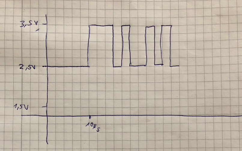

Ich glaube jetzt müsste es soweit passen ? Bin ich jetzt damit fertig oder muss man hier noch weiter zeichnen ? Jetzt müsste ja das RTR und Control kommen ? Was macht man da ?
#5451755

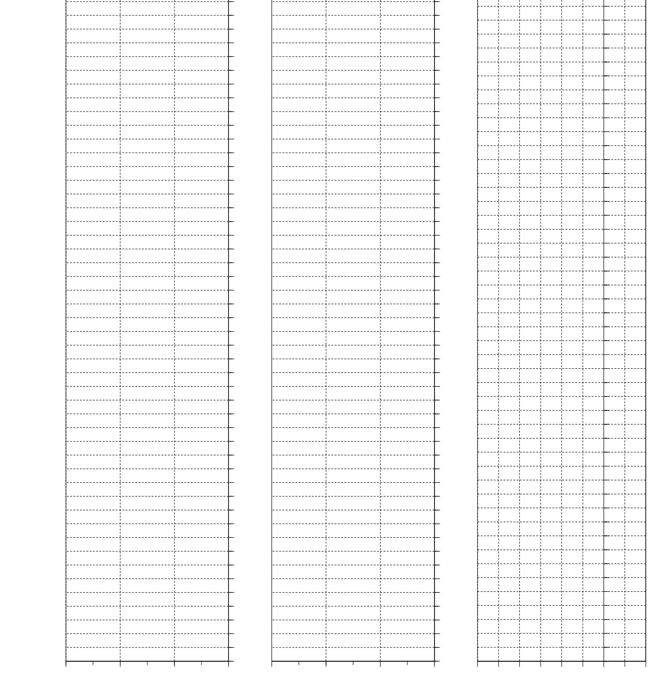

Wie sieht denn eigentlich das "vorbereitete Diagramm" Anhang A aus ?
Ist im Anhang. Ich glaube mir ist ein kleiner Fehler unterlaufen bei der Skizze oder ? Das High beginnt ab 2 us und ist dann 10us lang ? Sorry habe Fehler gemacht . Ich weiss ,dass das Low Signal fehlt adde ich dann . Soll das Signal noch weiter gehen irgendwie oder reicht das dem AUfgabensteller?
#5451763
Lara C. schrieb: > Soll das Signal noch weiter gehen irgendwie oder reicht das dem > AUfgabensteller? Da der CRC gegeben ist und der Anhang viel Platz bietet, vermute ich das ganze Frame. Sind doch nur ca. 70 Bits. Sieh es als Fleißaufgabe.

Hier meine Lösung zu 0xB5 . Kann das so passen ? Hoffe auf Hilfe. Liebe Grüsse Lara
Nochmal alles zusammen? SOF, die 3 MSB der ID, die unteren Bits (0xB5) Was danach kommt, hast du ja weiter oben schon mal... (häng das ganze einfach hintereinander, stuffing kann man Macher anschauen) <edit>bitte ein Kästchen pro Bit. Sonst wird das unnötig doof zum Anschauen ;-)</edit>

Wenn du Mal die Nachricht skizzieren würdest, dann könnte man drüber reden.
Hier die Dateien nochmal . Verzweifle langsam . Man wird ja regelrecht erniedrigt in diesem Forum
Volker S. schrieb: > Nochmal alles zusammen? > SOF, die 3 MSB der ID, die unteren Bits (0xB5) > Was danach kommt, hast du ja weiter oben schon mal... > (häng das ganze einfach hintereinander
Lara C. schrieb: > Hier die Dateien nochmal . (Du plenkst) Die kennen wir doch schon. Schreibe doch erst mal die komplette Nachricht in Bitform auf, also so: 0 00110101010 010....etc. (Das ist nur ein Beispiel). Die Bitabfolge ist in Wikipedia doch wunderbar erklärt: https://de.wikipedia.org/wiki/Controller_Area_Network#Frame-Aufbau Und dann kannst du die Spannungspegel zu den Bits aufmalen.
