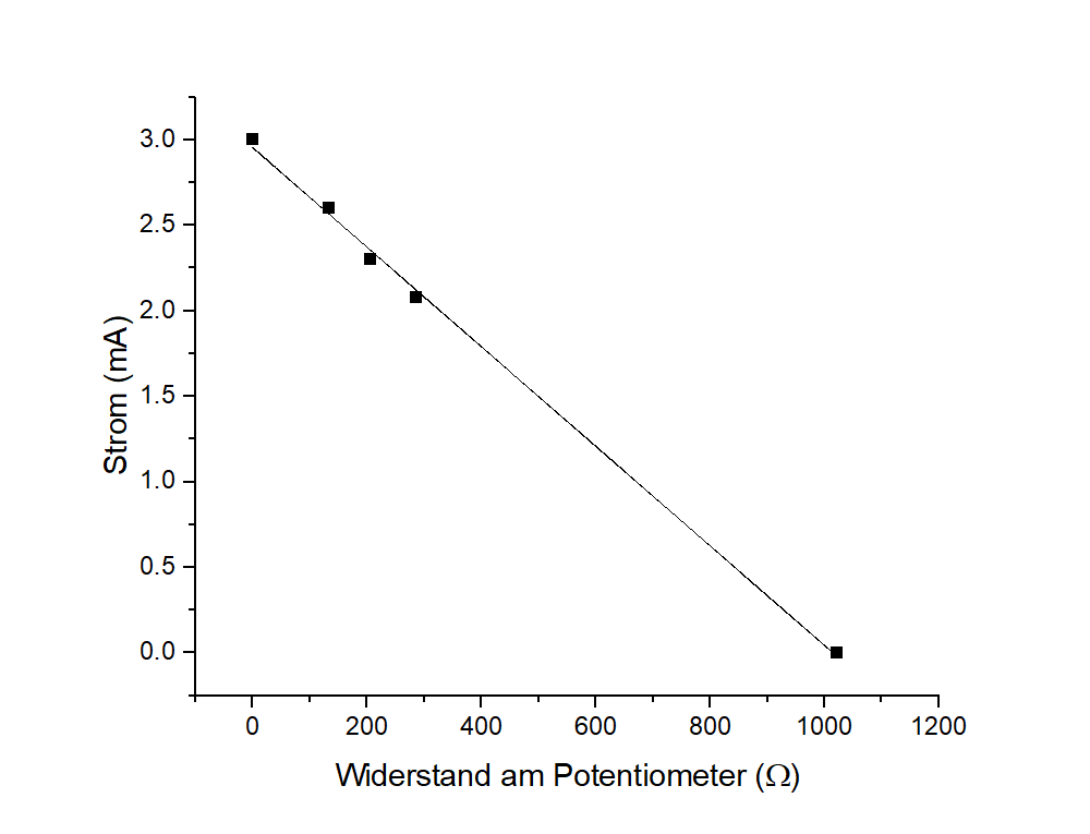

ich hatte heute Zeit den Strom bei verschiedenen Widerständen am
Potentiometer zu messen. Interessanterweise verhält sich der Strom
indirekt Proportional zum Widerstand. Ich komme leider nur ans
Potentiometer ran, der Rest ist zwischen der Ofensteuerung und
Hochspannungsbauteilen verbaut. Helfen diese Daten etwas weiter?
Das Problem ist eben, dass ich NUR das Potentiometer
austauschen/überbrücken kann.
von Stefan F. (Gast)
Deinem Diagramm entnehme ich, dass ein simpler Transistor genügt,
welcher einen einstellbaren Strom zwischen 0 und 3mA bei einer
Leerlaufspannung von 3V fließen lässt. Es muss gar nicht unbedingt ein
Widerstand sein bzw. eine Simulation dessen.
Jetzt wäre noch spannend, wie hoch die Spannungen absolut sind (also
bezogen auf GND).

Wenn es überhaupt ein GND gibt. Möglicherweise ist ja nur ein
zweipoliger Potianschluss zugänglich. Die Spannung daran lässt sich
ausrechnen. Es ist eine Parabel mit 0V bei 0 Ohm/3mA und 1000 Ohm/0mA
und einem Scheitelpunkt von 750mV bei 500 Ohm/1,5mA.
Man könnte einen Transistor in Basisschaltung nehmen. Ob PNP oder NPN
hängt davon ab, ob die Richtung vorgegeben oder alles potentialfrei ist.

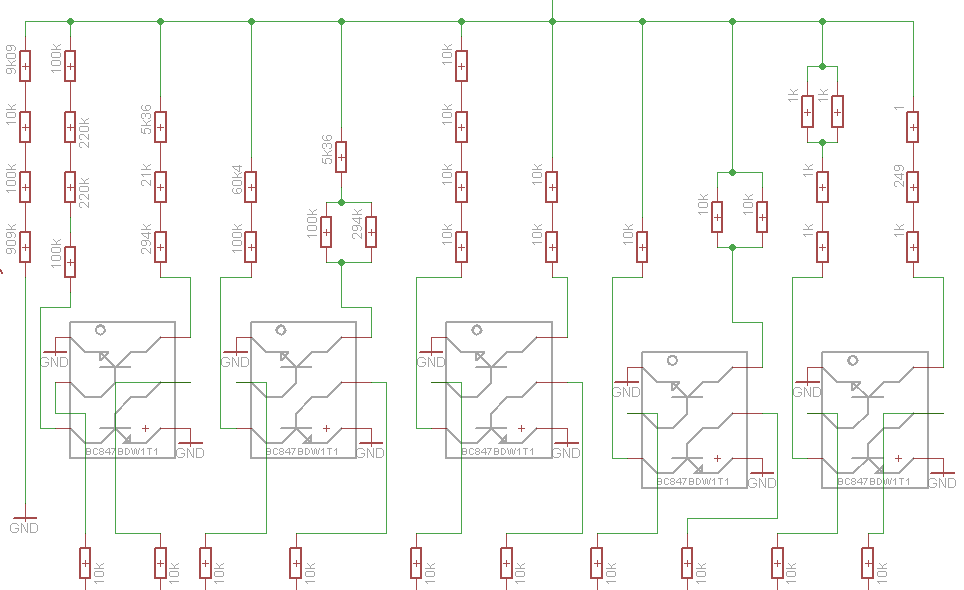

Ich habe mir damals einen eignen kleinen Digitalpoti gebastelt, weil die
anderen eine Eingangsspannungsbegrenzung von glaube 5,5V hatten ... oder
jedenfalls nicht höher als die Versorgungsspannung des Digitalpotis.
Um auf eine Auflösung von 10 bit zu kommen muss man die Widerstände
schon gut auswählen, mal durchmessen und den Wert durch parallelschalten
oder noch ein paar Ohm in Reihe schalten optimieren.
Vielleicht reichen dir ja auch schon 8 bit, das ist einfacher zu
erreichen.
Meine Lösung erfordert aber auch einen kleinen Mikrocontroller um den
Widerstandswert einzustellen.
Man bräuchte also einen Port (8bit) für die Transistoren und einen
Drehencoder oder LCD oder 7-Segment-LED + Taster (hoch, runter,
Bestätigung der Eingabe).
Würde diese Auflösung ausreichen?
Wenn du bis auf 0 Ohm kommen muss (das schafft meine Schaltung ja so
nicht), dann kannst du ja noch einen zusätzlichen MosFET verbauen
welcher die beiden Leitungen kurzschließt.

Manuel schrieb:
> Leider hängt der Potentiometer nicht an GND. Kann ich trotzdem
> (versuchen) einen Transistor bzw einen Digipot einbauen?
Oh ... dann ist meine Schaltung hier hinfällig.
Theoretisch könnte man die NPN-Transistoren durch Optokoppler ersetzen,
dann würde es vielleicht funktionieren.
Es fließt dann aber etwas Basisstrom nach GND ... also das niedrigere
Potential, was immer da dann dranhängen mag.
